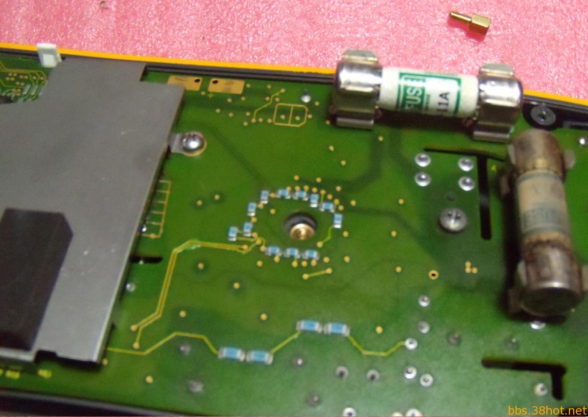

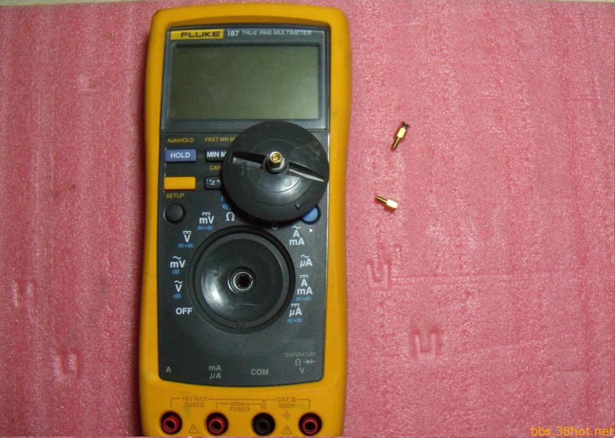

话说新年之际收了一台187,但收来时转盘的杆子已经断了, 转换档位只能用钥匙代劳

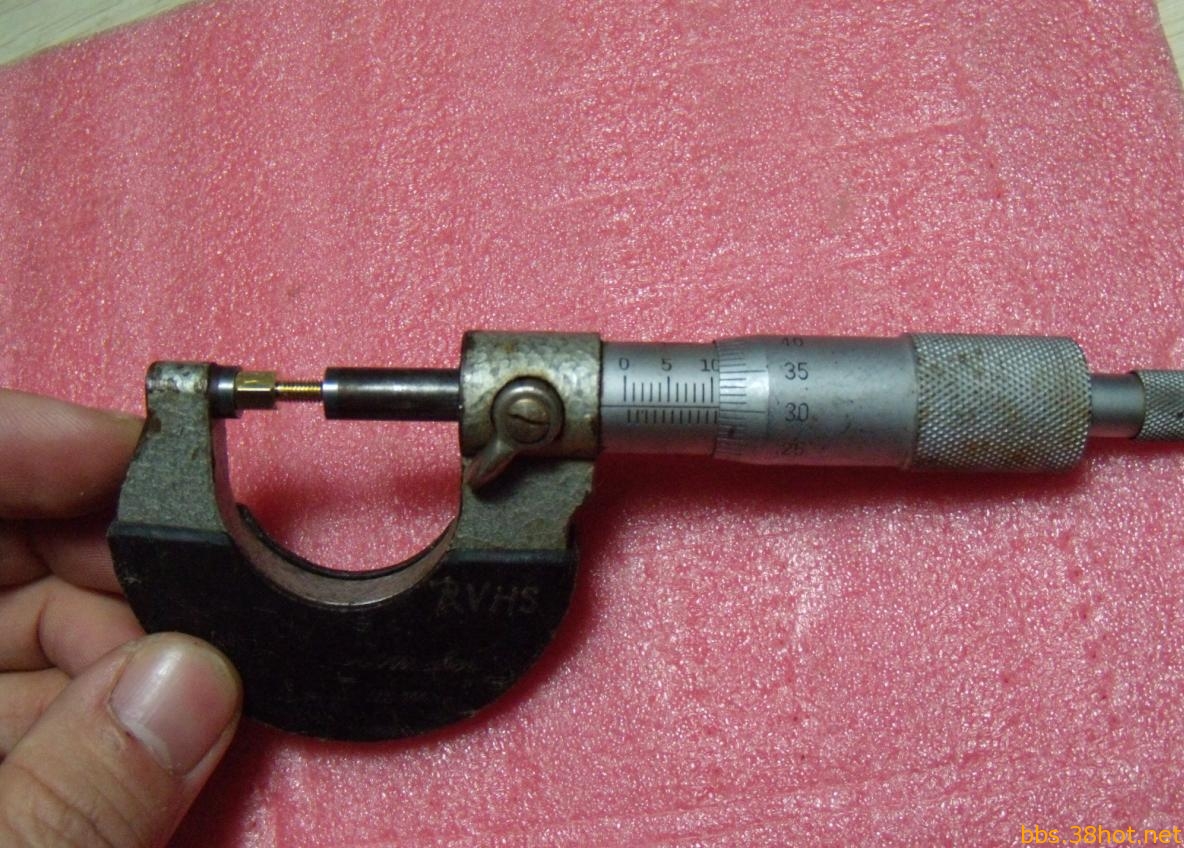

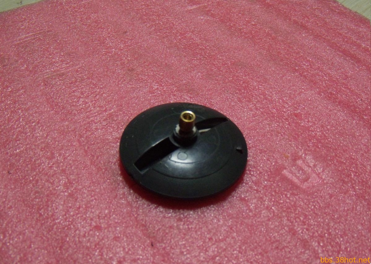

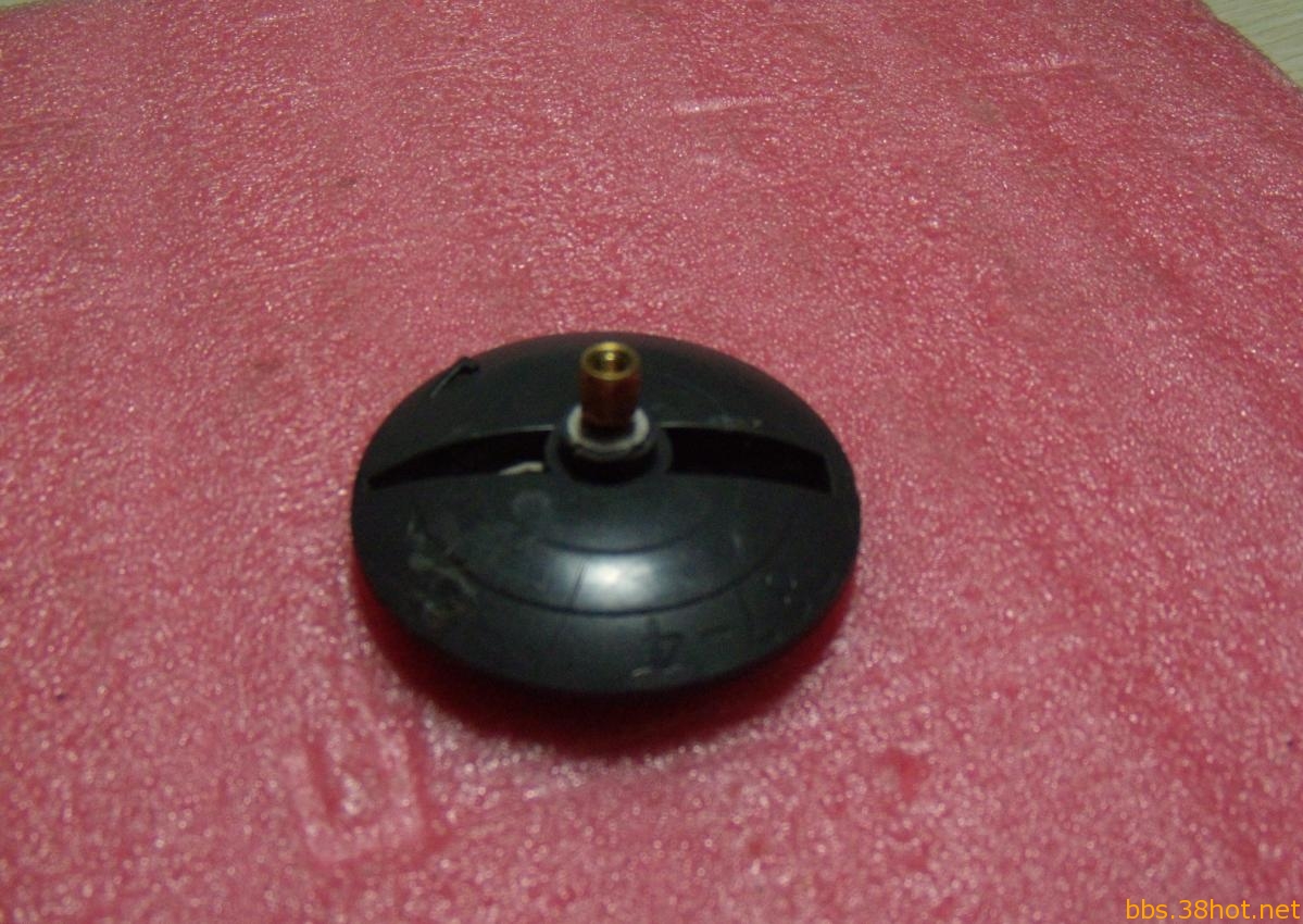

经过反复对比和朋友的指点, 决定采用外径为6毫米,长度为10.3毫米的铜柱(铜柱上部分是6面的,实际面与面之间的距离是4.2毫米)植入到
转盘上。 当然你需要把原来突出的部分直接剪掉,然后直接旋进去即可(本来就是空心的)

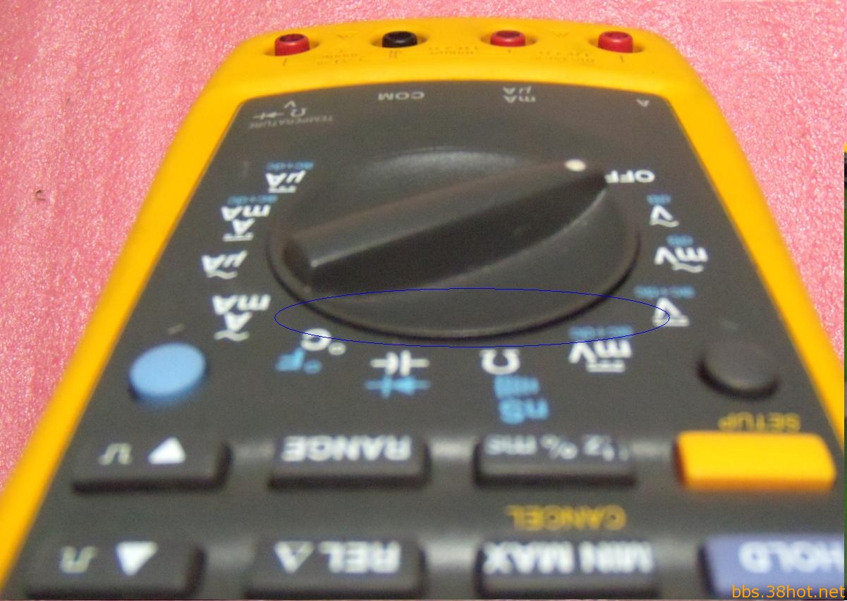

话不多说了,上图吧。(成品)

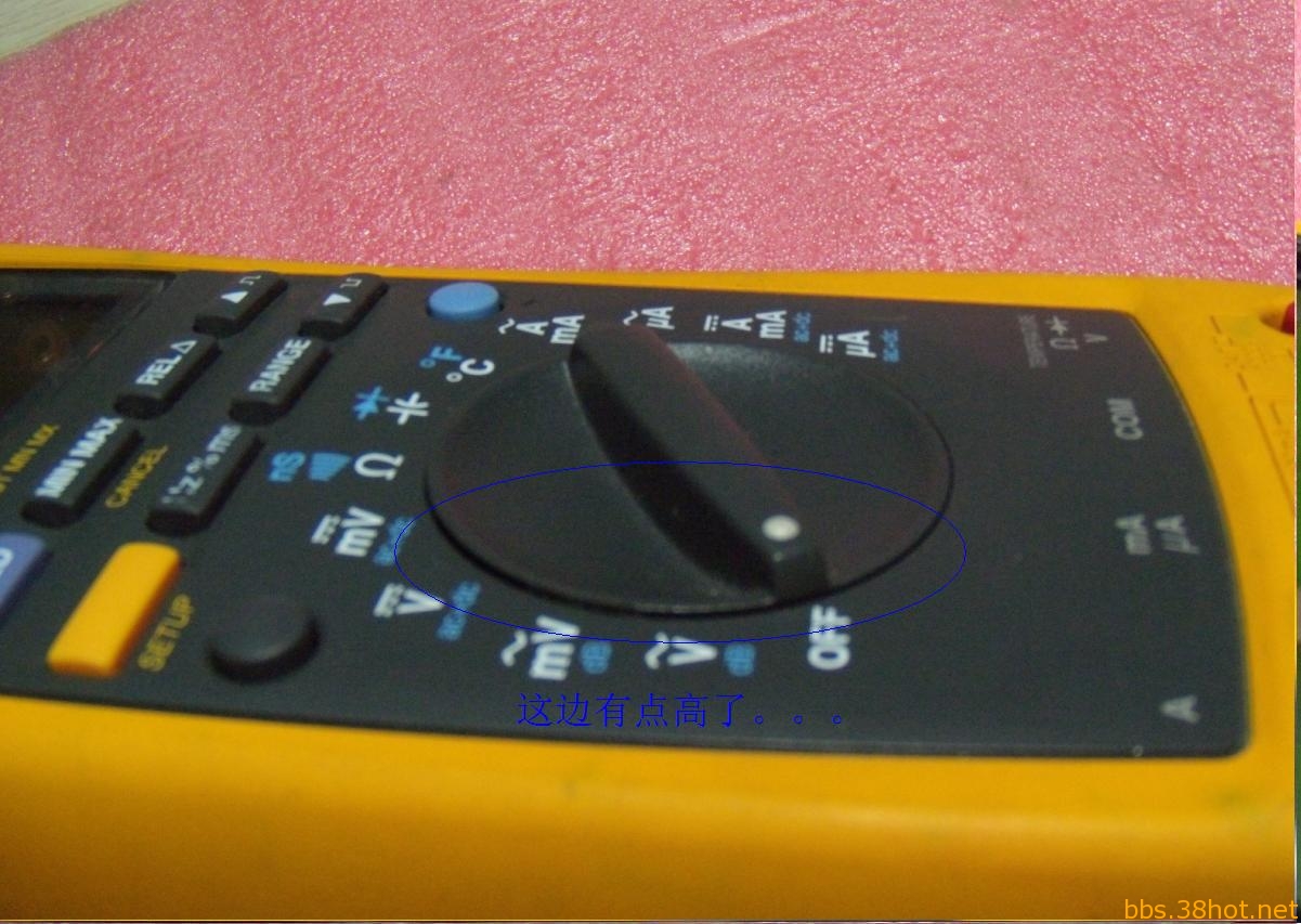

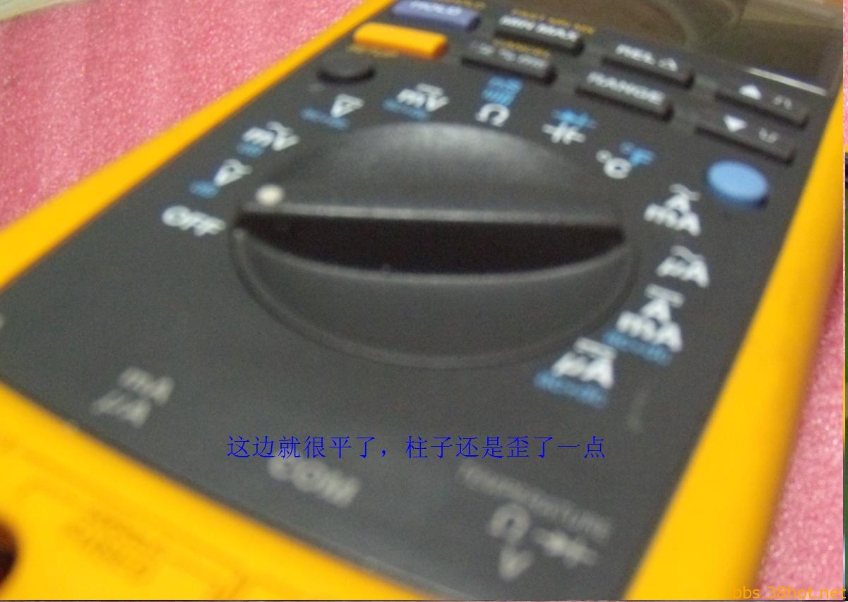

装到板上后的效果图,还是有点歪了。。。小小遗憾

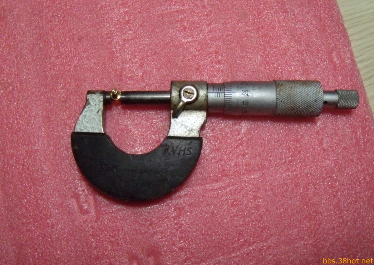

铜柱的尺寸

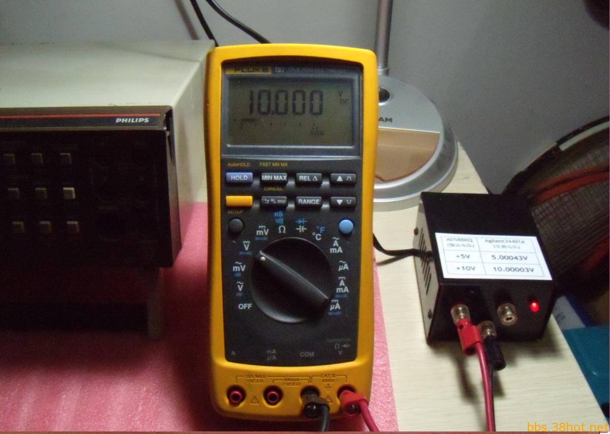

最后附上一张校准后的测试图作为收尾,精度还是顶呱呱的!
