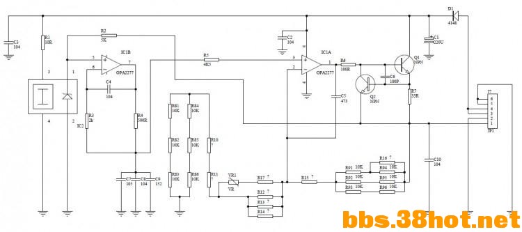

论坛找到的图好复杂。。。

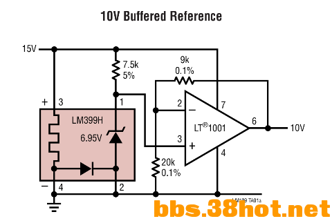

规格书中有个简单的:
简单的这个图升压部分能直接使用吗?
网上看到LM399部分加2级三端稳压较好,这个倒是简单。。。

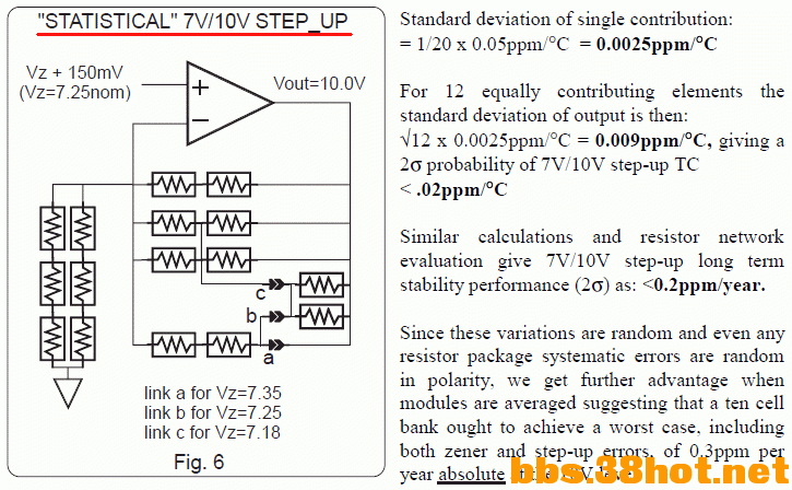

两个图最终效果,区别是什么?
发表于 2016-5-18 23:16:01 | 显示全部楼层
简单的可以工作,复杂的增加了功能,比如滤波、统计升压、限流保护。
发表于 2016-5-19 02:07:53 | 显示全部楼层
這兩個電路只要電阻比例正確 都可以出10V
其他參數看實際成品
发表于 2016-5-19 08:13:59 | 显示全部楼层
用自举供电的性能好些。

 楼主| 发表于 2016-5-19 14:06:44 38hot手机频道 | 显示全部楼层
谢谢老大!好像老大又开始活跃了
多问一句:什么是统计升压?

发表于 2016-5-19 16:16:13 | 显示全部楼层
miller162 发表于 2016-5-19 14:17
刚收了台HP34401,想自己做个基准,偶尔对比下精度,LTZ1000暂时不想烧,先玩玩399吧
等我做了,可以分 ...
谢谢了,
发表于 2016-5-19 17:00:49 | 显示全部楼层
miller162 发表于 2016-5-19 14:06
谢谢老大!好像老大又开始活跃了
多问一句:什么是统计升压?
统计升压这词好像是Wavetek在其7000固态基准的说明里面首次提出的,就是本来功能上只有两个不同阻值的电阻、实际上用多个相同阻值的替代,根据统计学原理,升压比例的温漂和老化特性得以大大提升。

 楼主| 发表于 2016-5-19 22:12:45 38hot手机频道 | 显示全部楼层
lymex 发表于 2016-5-19 17:00
统计升压这词好像是Wavetek在其7000固态基准的说明里面首次提出的,就是本来功能上只有两个不同阻值的电 ...
太好了!谢谢!
那这个统计电阻法能在很多地方用上!

发表于 2016-5-21 16:19:21 | 显示全部楼层
LM399用下面的那个图就够了,用自举的方式给齐纳供电。
上面的用在LM399身上没意义

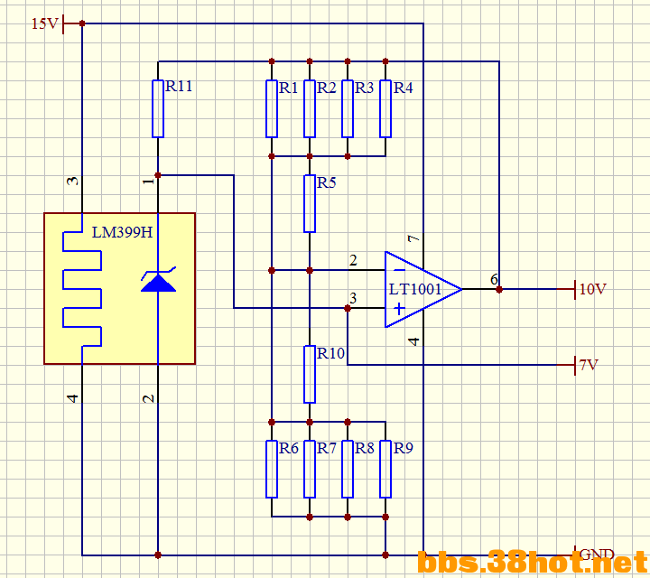

 楼主| 发表于 2016-5-22 14:59:38 | 显示全部楼层
我画的LM399+LT1001电路图,不需要电容的吗?
我是机械工程师,设计电路可能会犯低级错误,还望大家指正哈
 楼主| 发表于 2016-5-22 20:38:55 38hot手机频道 | 显示全部楼层
R5R10用于微调,
R1~4阻值39k,四并后得9k
R6~9阻值82k,四并后得20.5k
理想情况下:
Vout=6.95*(1+9/20.5)=10.0012195
发表于 2016-5-23 09:18:06 | 显示全部楼层
LM399的第4脚和GND的关系,非常重要,在布板时千万注意。
 楼主| 发表于 2016-5-23 11:56:17 38hot手机频道 | 显示全部楼层
具体到注意什么呢?大面积接地,还是单独引线接地?
发表于 2016-5-23 12:11:18 | 显示全部楼层
4脚是大电流端子,如果齐纳管冷端与此直接相连,那么...你懂的。
发表于 2016-5-23 12:35:46 | 显示全部楼层
不仅是大电流,还是会随着环境温度变化的。
 楼主| 发表于 2016-5-23 13:14:58 38hot手机频道 | 显示全部楼层
哈哈,谢谢楼上两位!不说我还真不知道,嘿嘿
