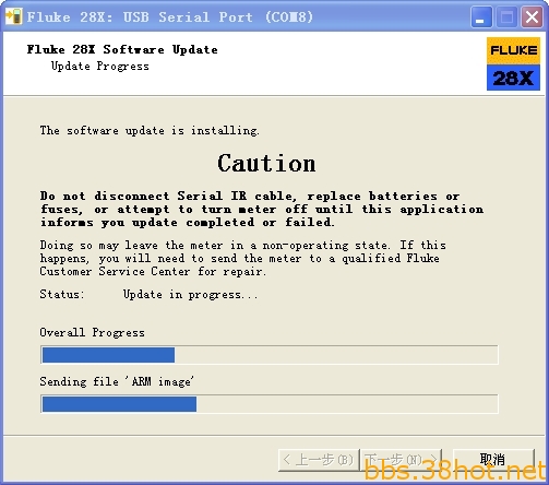

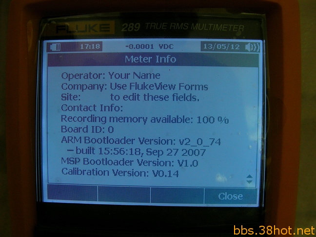

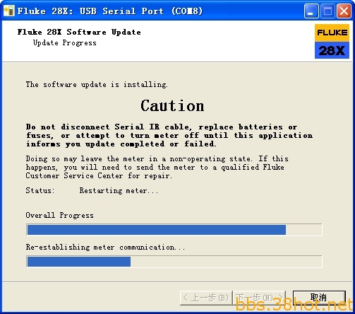

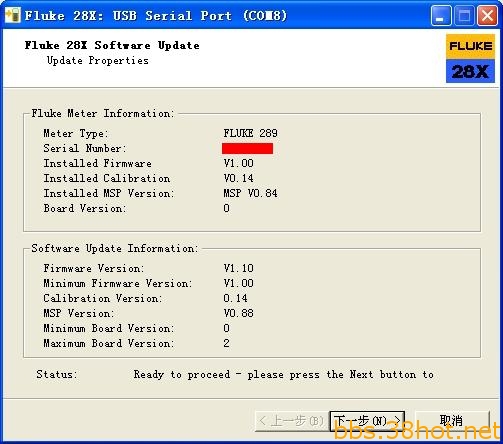

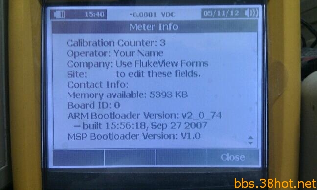

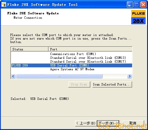

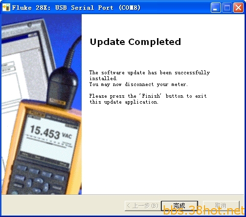

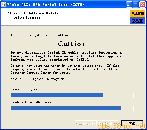

首先谢谢sjmcu的信任,把这台固件版本V1.00/V0.84的289发过来给我升级,我的289也只是买了好几天,也没试过升级固件。
原来的固件版本:

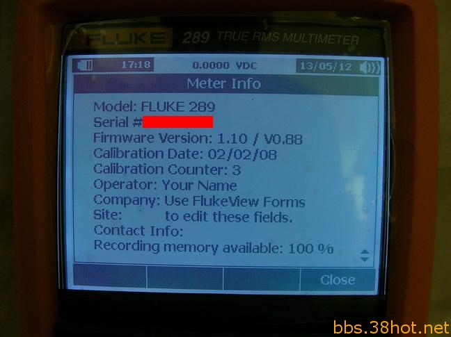

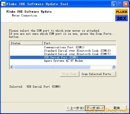

升级后的固件版本:
 楼主| 发表于 2012-5-13 19:00:29 | 显示全部楼层

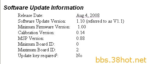

FLUKE放在官网的固件是V1.10/V0.88,对比新出厂机器的V1.12/V0.88,貌似比较旧,看升级包内的说明档,V1.10/V0.88的固件是给老版本V1.00及Board ID 0至2的287/289升级,在国外论坛有坛友说,新出厂的287/289是V1.12,可能是硬件(Board ID 3)不一样,所以才会有V1.12,功能上相信跟V1.10是相同的。
 楼主| 发表于 2012-5-13 19:02:51 | 显示全部楼层

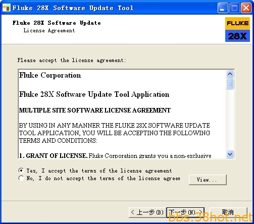

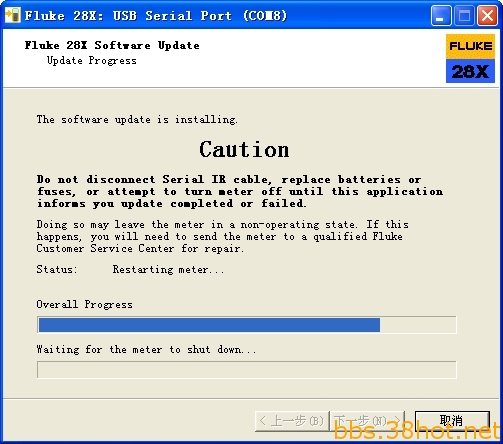

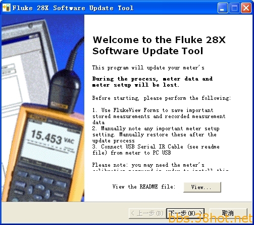

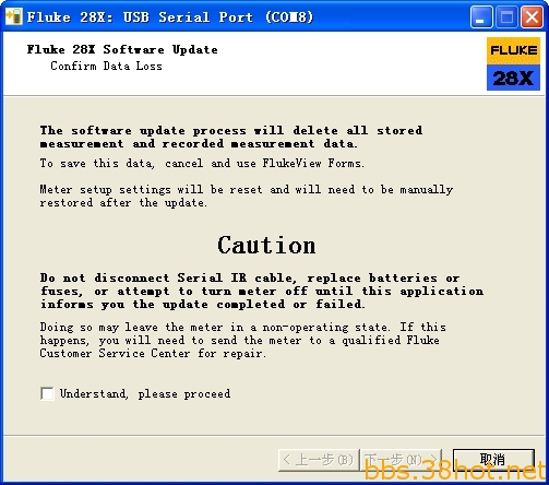

升级过程很简单,先装好USB数据线(FTDI芯片)的驱动,打开软件后基本上就是傻瓜式操作,有一点要特别注意,待升级的机器Calibration Version必须为0.14,否则升级后原先的校准数据就没有了,必须重新做一遍全面校准,可参考升级包内的说明档。升级过程中也有提示。

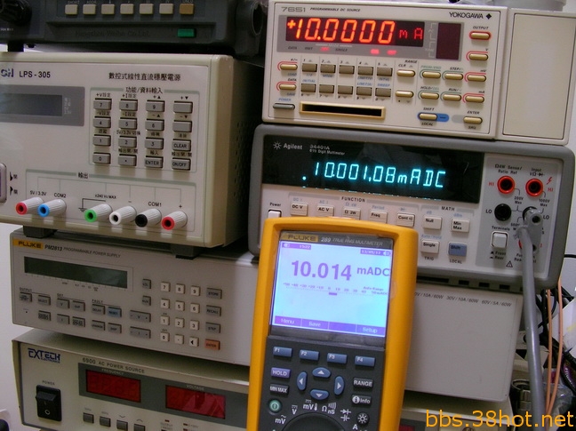

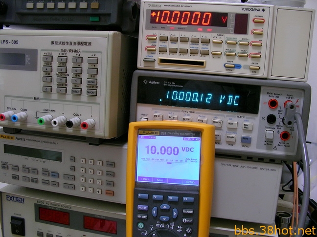

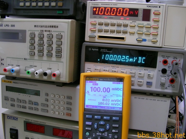

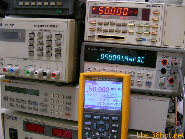

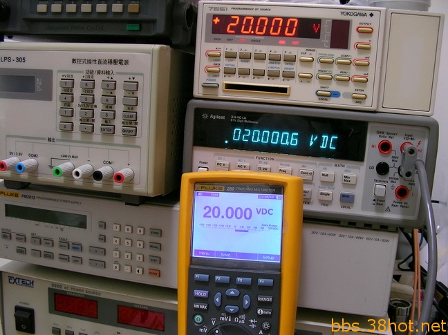

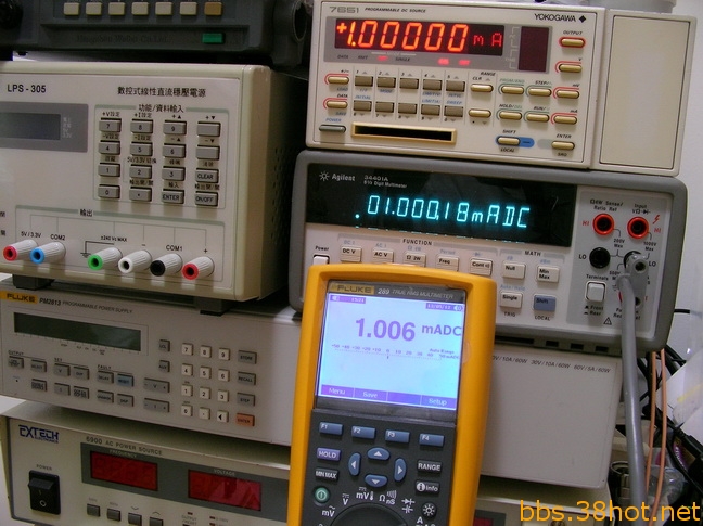

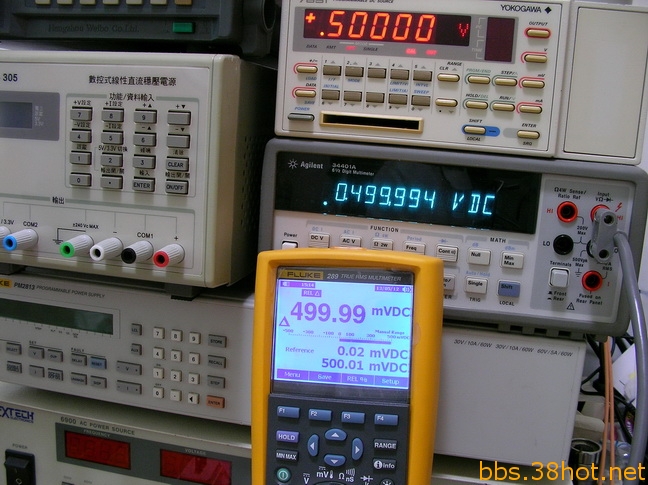

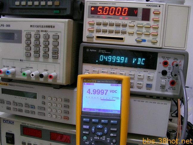

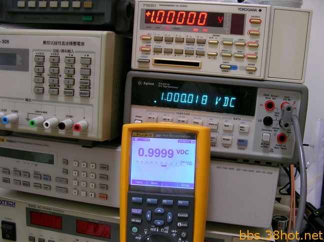

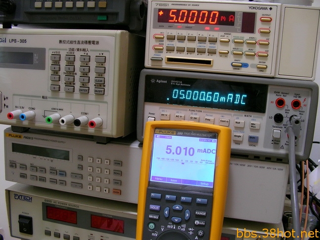

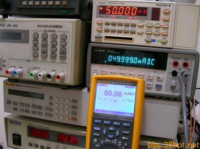

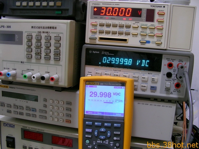

顺道测试一下DC电压及电流档。

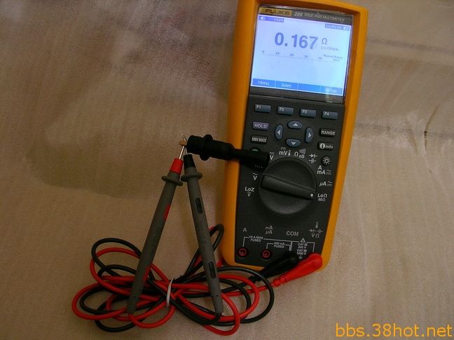

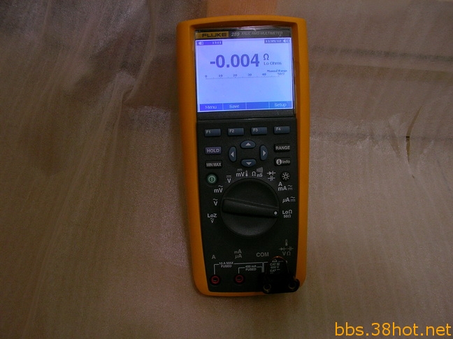

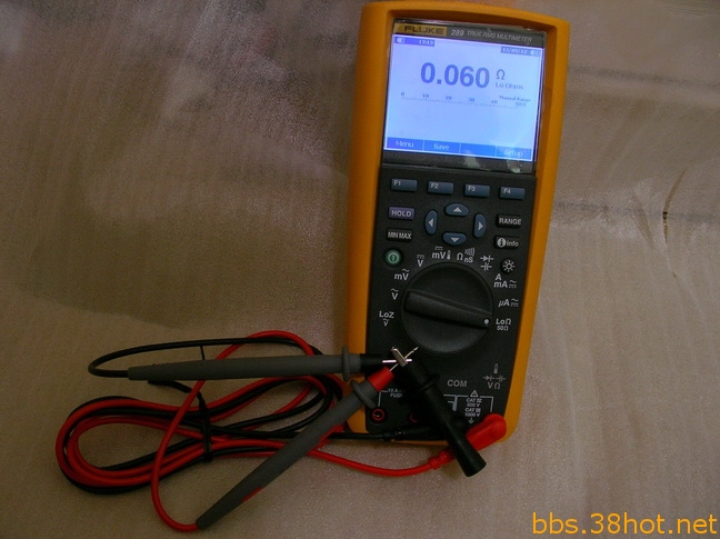

另外sjmcu兄曾说过LoΩ档有问题,测了一下,相信是原配那对表笔的问题,我用短接插及另一对表笔测试,反应时间及读数跟我的289基本相同。
短接插
正常的表笔
sjmcu兄的表笔

不知道为何我的289C的50欧档位表笔短接总是负数

50欧档的问题,看来是表笔有问题。

横河电机的那玩意是校准仪?

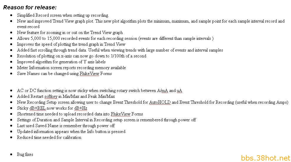

请问一下,有哪位知道新的固件解决了哪些bug?
 楼主| 发表于 2012-5-14 11:24:16 | 显示全部楼层
小兵张嘎:
官方升级包内的说明
这个是中文翻译版
Fluke 287289 v1.1固件更新.pdf (15 KB, 下载次数: 134)

谢谢。不错,新的固件解决了记录时容易受干扰死机的问题。

横河电机7651只是可编程电压电流源,不是校准仪,LZ不是用34401做监视了嘛,蛮准的。
