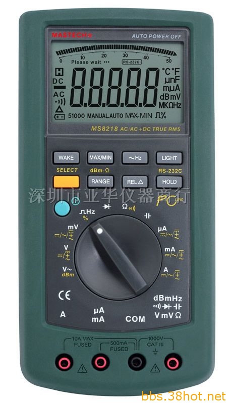

 楼主| 发表于 2011-12-9 09:41:00 | 显示全部楼层
一.    进入调校状态:撕开仪表背面的“CALIBRATIONSEAL”标签,用小螺丝刀或其它细小的物体插入露出的小孔中,先按下里面的调校按钮,再打开仪表电源开关,然后立即放开调校按钮,仪表进入调校状态。仪表进入调校状态的特点是一开机就进入手动量程(显示MANUAL)。而非调校状态的开机是自动量程(显示AUTO)。进入调校状态后,最好让仪表预热十分钟以上再调校。
二.    仪表调零
按~Hz键,仪表软件自动进行调零过程。但是一定要等待仪表数字显示基本稳定后调零才行,否则调零后会发生零点漂移。各个档位的每一个量程都要进行调零。调零时根据档位不同,有时需要输入端短路,有时需要输入端开路。交流电压、电流等待数字显示稳定的时间较长,即使这样也一定要等待数字显示稳定后才调零,否则调零不准。可以采用对一批仪表进行调零的方法来减少等待时间,提高工作效率。表二列出各个档位需要调零的状态和量程以及输入端的处理。
 楼主| 发表于 2011-12-9 09:41:22 | 显示全部楼层
三、仪表各量程校准
在仪表调零后才能进行仪表量程校准。仪表校准时要根据档位和量程输入不同的标准信号或标准元件(电阻、电容),然后等待仪表的数字显示稳定,再按HOLD键仪表软件自动开始校准。若接上标准信号(或标准元件)后仪表显示OL,可先按一下HOLD键,然后再等待仪表的显示数字稳定,再按一次HOLD键。按HOLD键后,仪表显示的数字应和标准信号(或元件值)基本相等(相差不超过2个数字)。若相差很远,可再按HOLD键,一直到基本相等为止。表三列出各档位需要校准的状态和量程以及标准信号的数值和输入端。由于高频补偿电容对电容测量有影响,所以电容的校准放到高频补偿调校后进行。电阻50MΩ 量程校准时,先接上40MΩ标准电阻,按HOLD键,待液晶显示E后,再换接20MΩ标准电阻,再按HOLD键即可。
下面以直流电压档为例进行说明:将仪表置于直流电压档,在显示屏下部显示“5 MANUAL”字样,将电压输入端短路观察仪表显示是否回零,如不回零按下面板“LIGHT”按钮,仪表自动将显示清零。输入4V标准直流电压信号,观察仪表显示是否一致,如偏差太大则按下“HOLD”按钮进行自动校准,校准后按“RANGE”将量程转换为“50 MANUAL”,输入40V标准直流电压信号用上面相同方法校准。依此类推将所有档位校准后关机再开机,则所有校准参数被保存校准完毕。

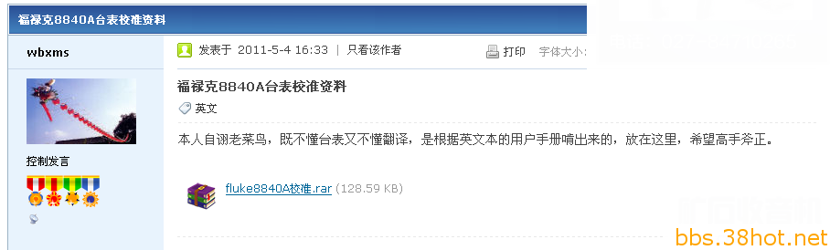

楼主应该是矿坛的朋友,可惜那里极少数人心胸太窄,没有一点气度...............
 楼主| 发表于 2011-12-9 15:10:17 | 显示全部楼层
回 jhxc 的帖子
jhxc:谢谢楼主!
楼主应该是矿坛的朋友,可惜那里极少数人心胸太窄,没有一点气度............... (2011-12-09  14:10)
不客气,谢谢理解。
恶心那些借口技术搞歪门邪道的人。
补充:这就是当初被封的帖子。http://www.crystalradio.cn/forum.php?mod=viewthread&tid=196649&extra=page%3D186%26filter%3Dauthor%26orderby%3Ddateline&page=1
因为反对他们无原则无根据地吹捧一些老的国产东西,反对他们无根据地贬低现代的产品,惹了某几个头面人物,特别是断了几个砖家的财路,才会被封。
