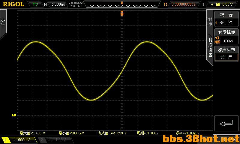

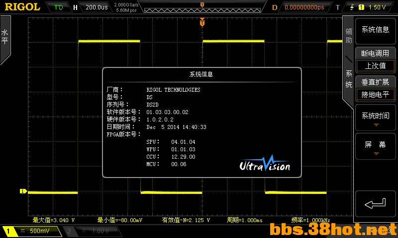

普源DS2000A示波器,选择交流触发耦合,波形抖动问题现已有新版固件解决此问题了,但是普源官方从来都没有在官网上发布新固件。大家如果需要新版固件,只能电话找普源客服。一般客服都是回复,等正式版固件发布后第一时间通知你。你要是这样等下去,一般也就是一年、二年或更长的时间都未必有回复,因为普源这个系列的机子,上市至今一直有或多或少的问题。如果大家这样等下去,还不如直接与客服要一个现在测试版的固件,至少这样出现的问题都要比以前的版本少。下面附上新版本固件的测量图片,供大家参考一下吧。
如果大家需要新版固件,请直接联系电话4006200002转技术部

应该可以的,你找客服咨询一下吧。

今天看到坛友tudou204放出了普源2000a正式版固件,专门打电话向普源确认了一下,确实是正式版而且确认MSO2000A系列完全可以使用!刚才更新完成,显示软件版本00.03.03.sp1 固件未发生变化!
