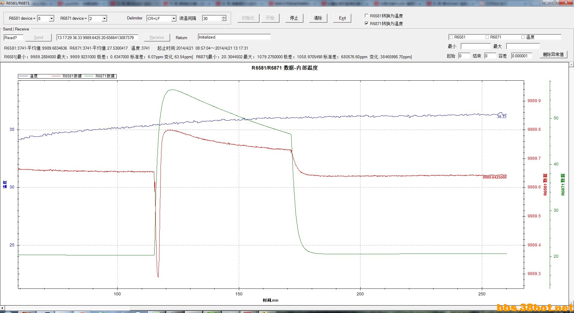

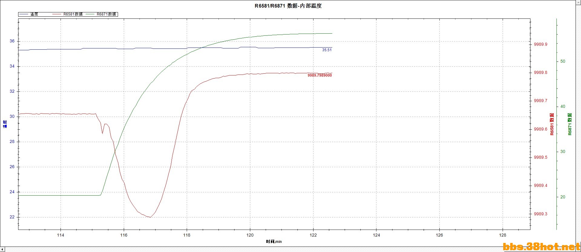

各位老师,我买的VISHAY 金封金属箔电阻,阻值9990(0.01%),为何从恒温水浴(20℃)放入恒温水浴(60℃)的3分钟内温度系数为负,3分钟后变成正?

 楼主| 发表于 2014-4-21 11:09:19 | 显示全部楼层
红线为R6581测得的电阻值,绿线为R6871测的PT100的温度

发表于 2014-4-21 11:23:02 | 显示全部楼层
前三分钟可能是热电势在搞怪。
发表于 2014-4-21 12:27:46 | 显示全部楼层
电阻的温度系数不是常数,不同温度下温度系数不一样的,所以温度系数都是带下标的,比如Alpha20就是20度下的温度系数,只不过20大多都被省略了。Vishay测试一般是使用所谓窗口温度系数,即用一个矩形区域把温度曲线套进去,温度系数=窗口高/窗口长。

 楼主| 发表于 2014-4-21 13:21:46 | 显示全部楼层
将电阻放回原来的恒温水浴,发现电阻回不去了,放到高温前  9989.6536Ω--20.31℃,放过后9989.6411Ω--20.66℃,温度系数为正,按理电阻应该变大才对,各位老师帮忙分析分析。

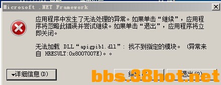

发表于 2014-12-15 03:56:32 | 显示全部楼层
t_jie2000 发表于 2014-4-21 13:21
将电阻放回原来的恒温水浴,发现电阻回不去了,放到高温前  9989.6536Ω--20.31℃,放过后9989.6411Ω--20. ...
楼主,出现错误如图,请问是什么问题?

发表于 2014-12-19 16:35:12 | 显示全部楼层
浪迹天涯 发表于 2014-12-15 03:56
楼主,出现错误如图,请问是什么问题?
GPIB驱动没装好
发表于 2015-1-7 17:02:56 | 显示全部楼层
我用的是Agilent 82357A,驱动安装正确,但还是提示错误,是不是楼主的程序是指定pci-gpib卡的原因?
发表于 2015-1-7 20:43:13 | 显示全部楼层
Agilent 82357A,这卡肯定不能用啊。。。。。。软件不支持。。。你要用LZ用的那种GPIB卡才行
发表于 2015-1-8 00:40:18 | 显示全部楼层
楼主,出现错误如图,请问是什么问题?
82357不能用的,要用pci卡(contect)
