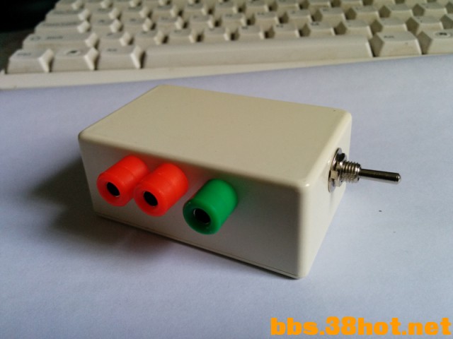

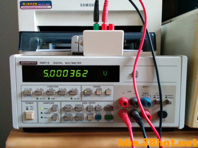

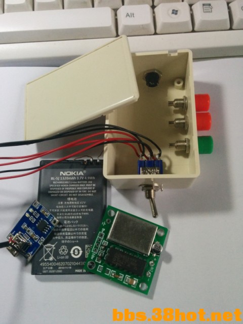

前些日子从hldiy处进了一个AD588,hldiy给标定了,电池供电的,很爽,到手了,没有着急,等周末在家在玩吧。
昨天找了一些配件总装了一下,不错,挺满意。
收到了的板子,和hldiy给的标定值,很接近理想值哦。
找了一块Nokia的手机电池供电

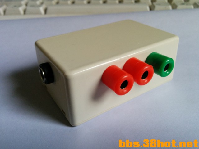

找了一个盒子,装上充电接口,接线柱,开关
近点看,这块AD588,筛选过的编码芯片
装成了后的效果,大小和一卷焊锡和一块1602进行参照
这面
还有这面
看着还很精致吧,从手工的角度来讲,我很满意。

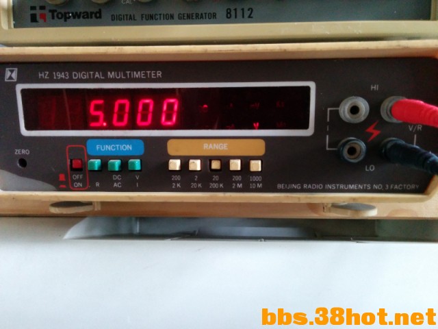

充电,热机(4小时以上),仪器热机12小时,开始测量。
悲伤的时刻来到了。

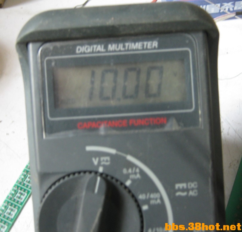

下面是我的第一台小手持,买的时候根本就不会用万用表,完全是挑样子和手感,对参数不懂,现在看来,偏差不大,可惜这个炮灰表的电流档已被烧了,也找不到图纸,算不出烧掉的几个电阻的值,所以电流档算是坏了,不能用。

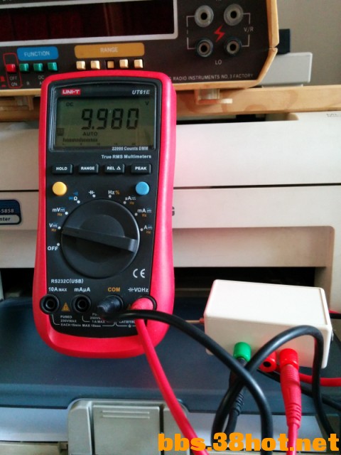

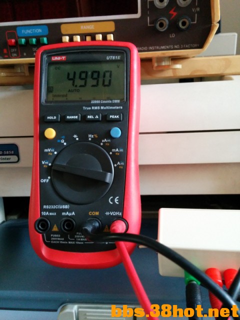

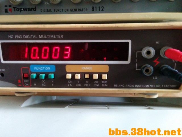

当我对电子的知识基本了解了后,为自己购置的第一台像样的仪器了,优利德的UT61E,也是我现在的主力手持表,但是测量值很不理想。
从坛子里收的6551,家里地方不大,台面放不下,就这样侧放在桌子旁边,也是我在桌子前工作的主力机,成色不太好,功能好多也缺失了,但是我最常用的直流电压,电阻,电流还是很好用的。但是测量值很让我失望。
这块表就很有意思了,也是从坛子里收到,国产的一块不知名的台式老表,卖家是以这块表里有相当多的高精度电阻为卖点出手的,我收了以后,卖家还专门问我,是拆了发给我,还是原样发给我,说其他的几个买家都是只发的主板,这样可以省一些运费。我想也不差那5块钱,就全收了。要知道卖家是否能点亮都是不保的。收到了以后,认真打扫了一下卫生,研究了一下电路,感觉还是不错的,就点亮测试,发现非常理想。所以也就没有拆电阻,当收藏了。测试值比较接近,令我很吃惊。

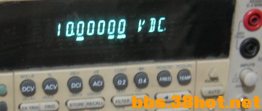

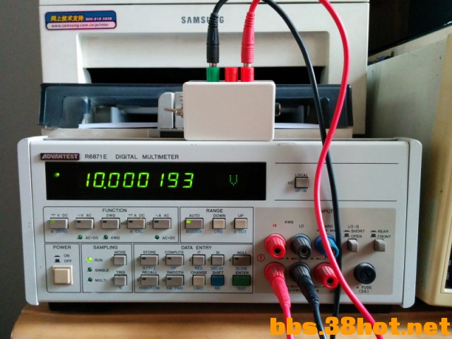

我的最高级的表,热机一晚上,认真测试了一下,还算理想吧。

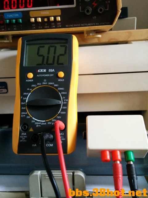

总体来看,手边这些垃圾实在是精度一般,实在一般的很呀,我很悲伤,在38混了两三年了,就这样的仪器精度如何对得起38呢?
