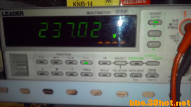

请教高手们,我的856台表有个问题,量交流电压,如果表笔反相的话机器会失常,请问是设计原因还是故障?
比如说,量220V交流,红笔对火线,黑笔对零线没事,如果反过来的话,机器就会全部复位不能工作。

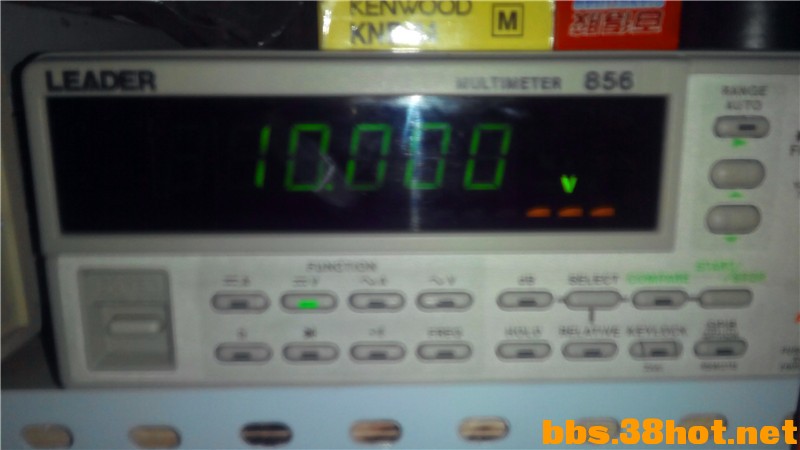

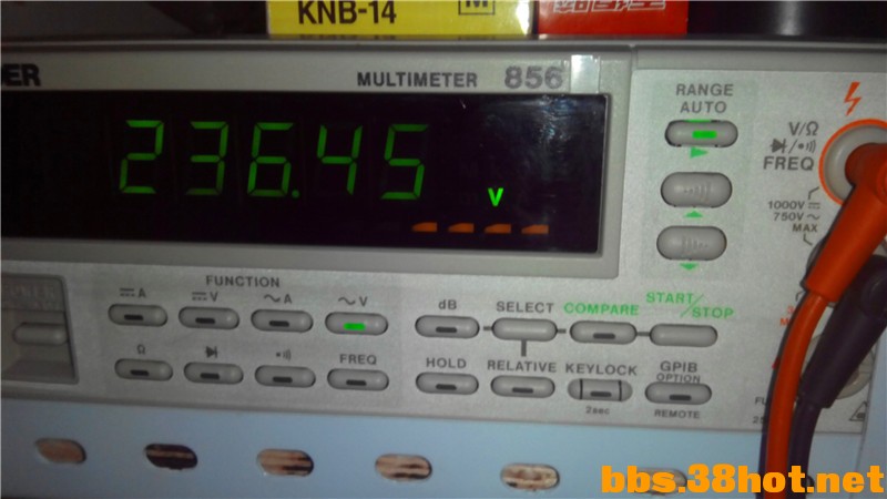

发表于 2014-4-6 11:59:35 | 显示全部楼层
市电电压。可能不稳,也可能有反转电压。
直流电压
发表于 2014-4-6 12:00:49 | 显示全部楼层
可以试下测量一次完成,再次按下交流电压测量键,再去测量。
我的没有这个问题
 楼主| 发表于 2014-4-6 12:10:34 | 显示全部楼层
我的没有这个问题
谢谢达叔,看来我的表有故障。不知道是哪里原因。
发表于 2014-4-6 12:42:31 | 显示全部楼层
也许是0端与地线间有问题---应该不至于短接了啊。,先搜搜手册看看电路吧

 楼主| 发表于 2014-4-8 20:55:49 | 显示全部楼层
那些说没问题的朋友,包括达叔,麻烦再试下:
交流档,220V交流,表笔轻擦被测导体,作似通非通状、接触不良的状态,再看看表的表现如何。
一般表如果是表笔与被测导体接触不好的话只是数字乱跳,而这个表有就可能导致复位。
