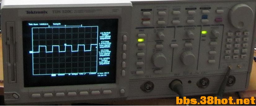

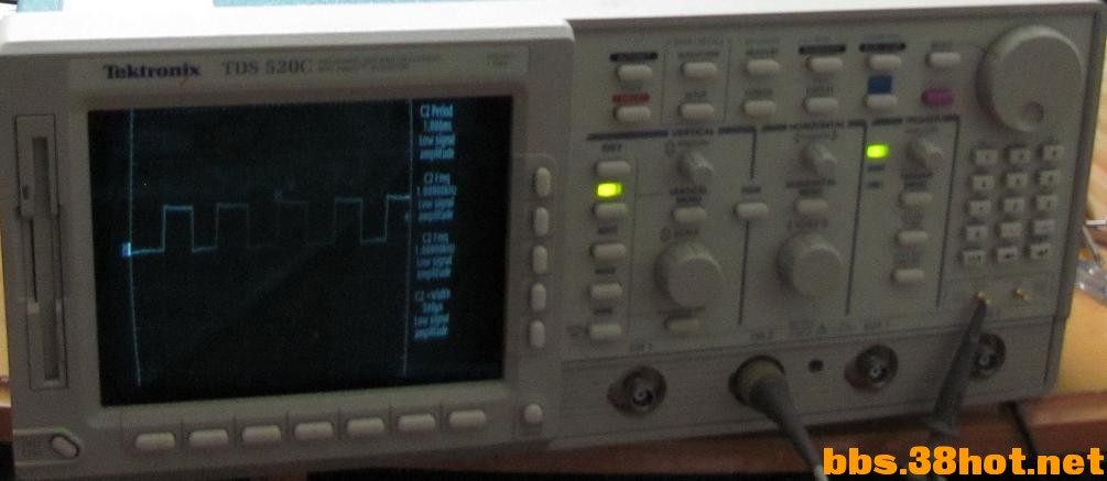

   近日在本坛入手了一台TDDS520C示波器,此机示波器部分工作正常,但是显示屏上的图像在上电10多分钟后就会出问题,具体如下图。

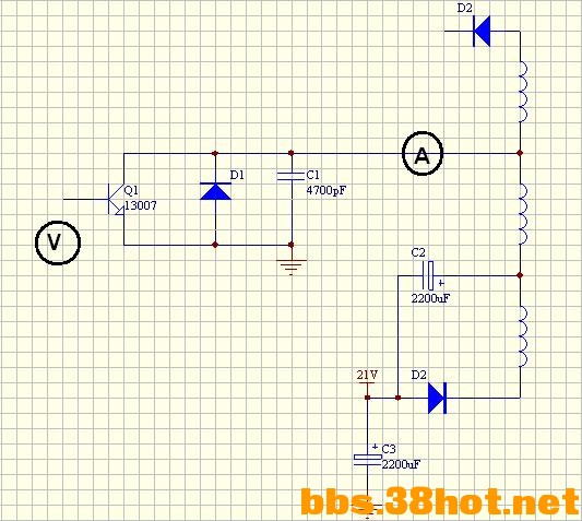

   拆出此机的显示板,发现显示器完全由一路24V直流供电,板上稳压至21V供所有电路工作,当图像正常时,电路大约900mA左右,10分钟后缓慢上升,最后急剧上升到超过2A。经测量发现引起电流急升的是行输出变压器的初级。下面是描出的行输出初级的电路图,无关电路和偏转电路未画出。

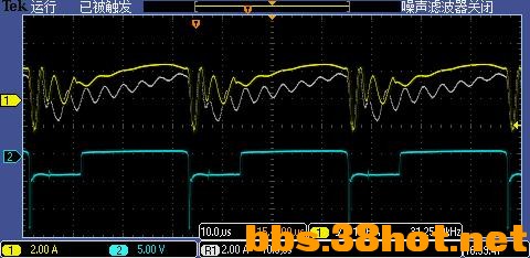

   下面是测量出的波形图,白色线是显示正常时,电路图上A处穿过的电流波形,显示异常时变为黄色线所示波形。蓝色线是行管基极电压波形(即V处电压),显示正常或异常时基本无变化。
    此外已经测量过,行输出变压器的各次级电流无大幅变化,高压部分和聚焦电压的电流未测。

估计是行输出变压器整流硅堆热损坏,或是行输出变压器线圈热击穿,看波形图就可以看出来了。
发表于 2013-11-11 18:47:18 | 显示全部楼层
重新换上一个行变试试,我也觉得是温度提升了内部出现不稳定

发表于 2013-11-11 19:01:24 | 显示全部楼层
D2,C2升压电路两元件漏电,D2及输出负载短路,D1,C1漏电,Q1热击穿都有可能引起热机电流大更换实验很快能查出故障!
发表于 2013-11-11 21:40:16 | 显示全部楼层
同意6楼意见,C2漏电或D2热稳定性不好都会引发故障。Q1穿透电流大也会引发电流逐渐上升的现象。

谢谢楼上各位指点,明天先换掉D2,C2和Q1试试。

发表于 2013-11-12 09:26:37 | 显示全部楼层
电流波形啊 惊现电流探头

D2,C2升压电路两元件漏电,D2及输出负载短路,D1,C1漏电,Q1热击穿都有可能引起热机电流大更换实验很快能 ...
已经更换了D2,C2和Q1,故障依旧,综合其它朋友的建议,可能真的是行输出变压器有问题了。

〆﹏熋訷悪鎩 发表于 2013-11-12 09:26
电流波形啊 惊现电流探头
,呵呵,你真眼尖。是用TCP0030呢。

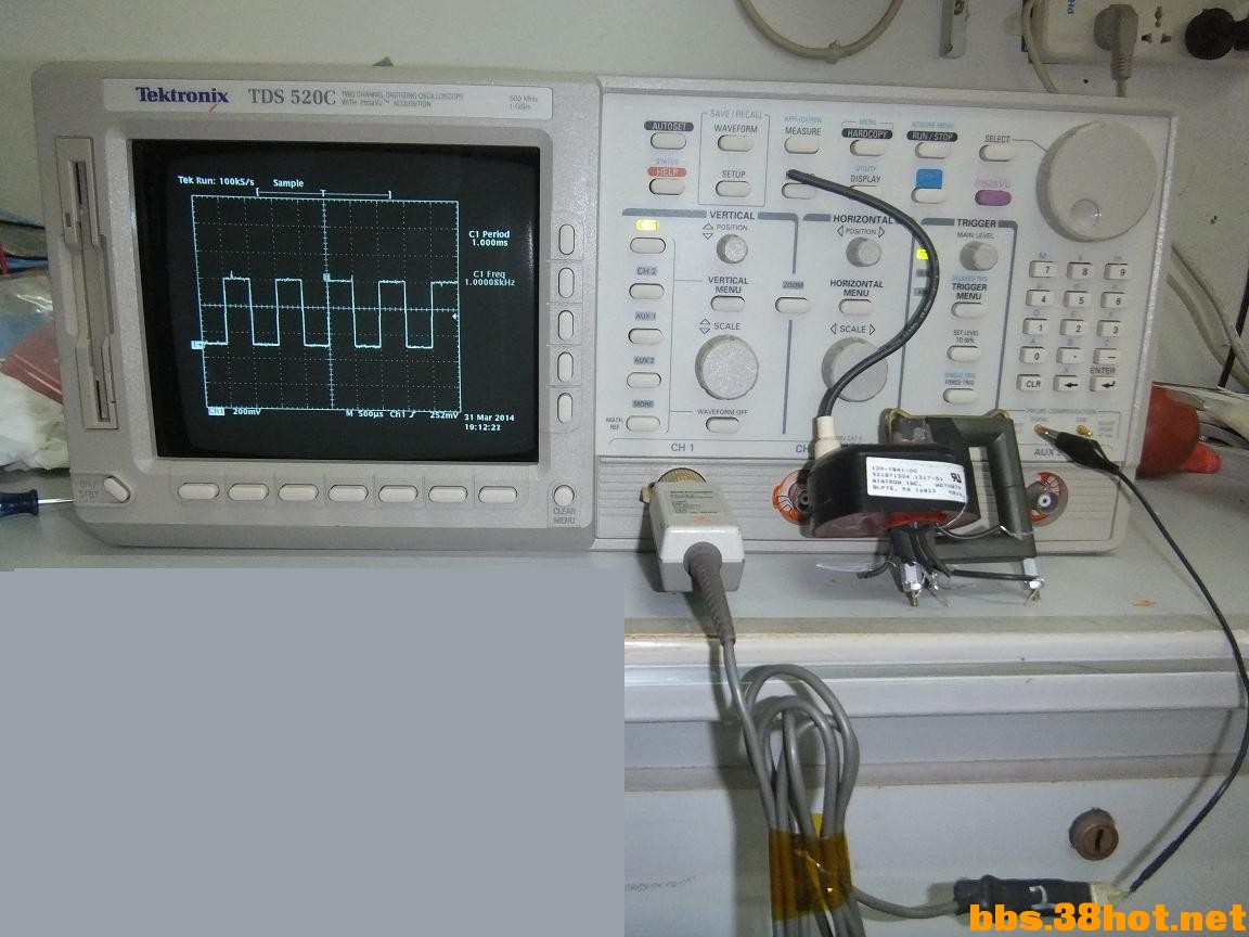

 楼主| 发表于 2014-3-31 20:20:39 | 显示全部楼层
从上年11月购入有显示故障的520C,到现在4个多月了,中间一直忙于工作加上原因不明朗,维修进度极慢,近来要收拾工作室,所以不得不抽了几个小时来认真修修,好处理掉那堆摆得满桌子都是的五脏六腑。一波几折之后,示波器终于恢复正常,先上图片。过几天有空再整理出维修过程.
机器前的原机的高压包。
