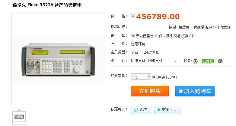

发表于 2013-10-27 20:56:43 | 显示全部楼层
 楼主| 发表于 2013-10-27 21:09:16 | 显示全部楼层
徐利达 发表于 2013-10-27 20:56
做个毛的源啊  (开个玩笑)直接上福禄克5522  不贵  才四十几万
要不兄弟你送一台我!!

发表于 2013-10-27 21:16:45 | 显示全部楼层
amenyao25 发表于 2013-10-27 21:09
要不兄弟你送一台我!!
还是你送一台给我吧!
