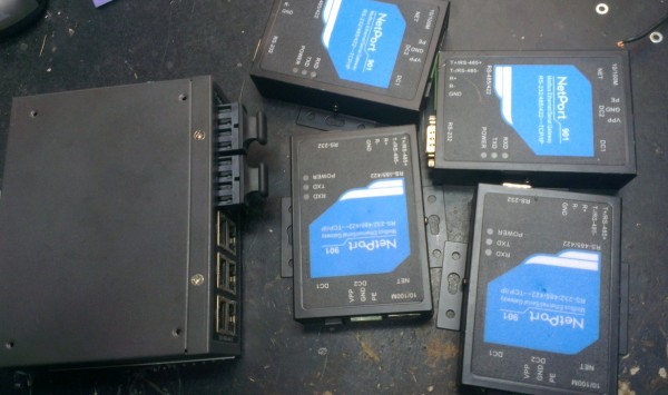

论坛买的串口服务器,成功连接了。谢谢论坛的哥们了。
https://bbs.38hot.net/forum.php?mod=viewthread&tid=63881&page=1#pid766837

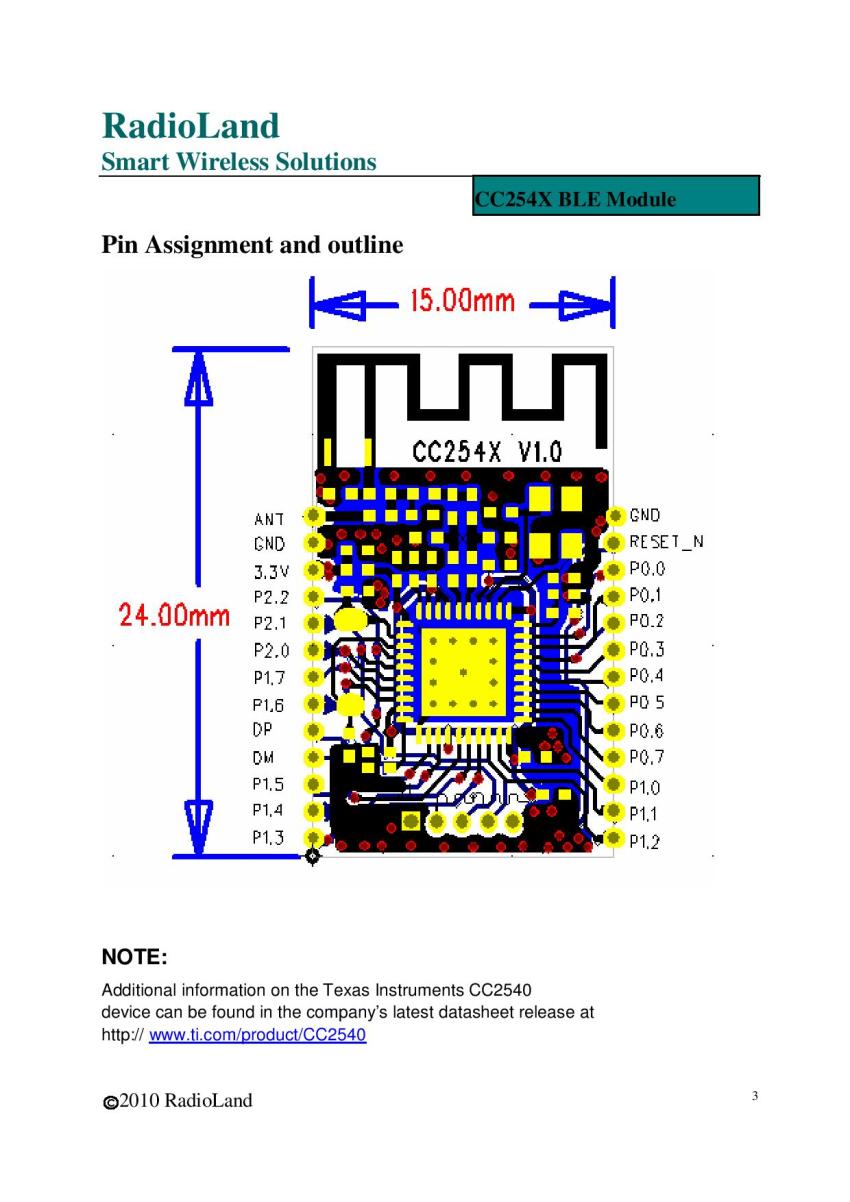

CC2540蓝牙4.0 BLE 低功耗无线串口透传模块,这个可行吗?高手来解释下。
发表于 2013-10-17 00:02:11 | 显示全部楼层
个人认为蓝牙透传是完全可以的。对于透明蓝牙来说相当于串口线直连
只是楼主的模块串口是TTL电平的,要加片MAX232什么的电平转换芯片

 楼主| 发表于 2013-11-22 18:44:00 | 显示全部楼层
帖子不是说了吗。主要是蓝牙适配器比较关键。。要用工业的。 淘宝的大多不行。
COM服务器也行,要工业的。支持协议注意下。后来就是软件设置了。
COM服务器比较方便。可以把232设备放到网络上了
