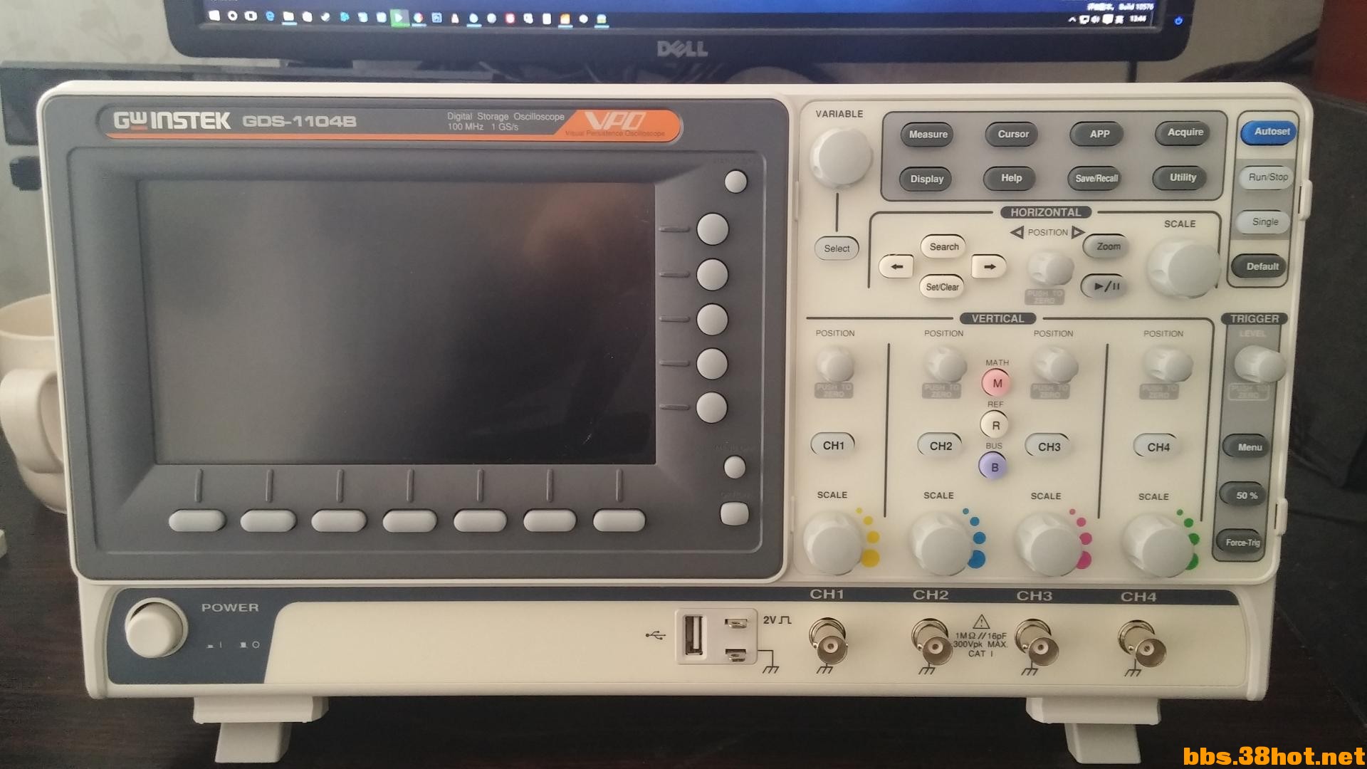

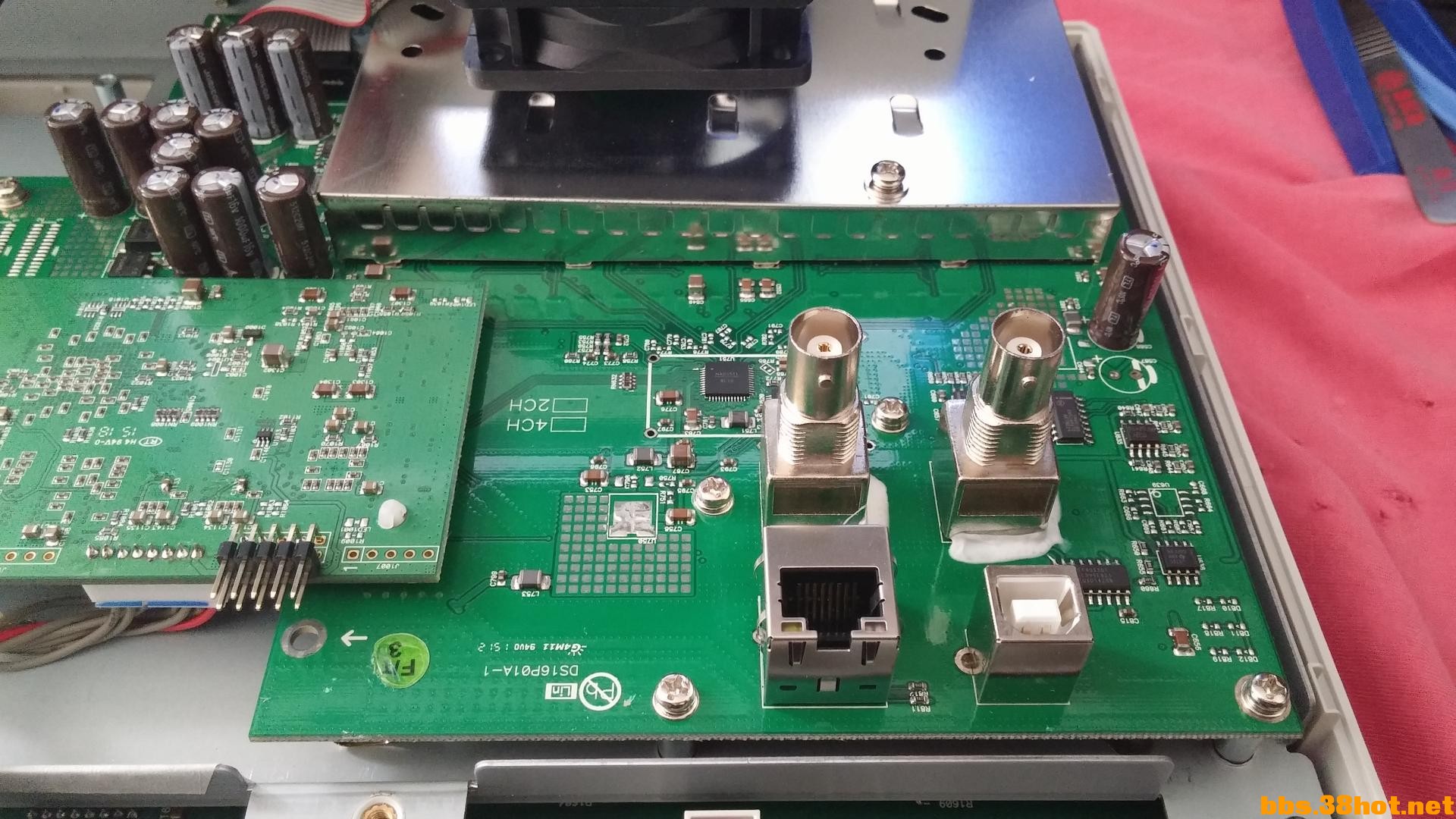

第一台自己的示波器。
本来要买的是普源的DS1054Z, 头脑一热选择了固纬这款
也不知道这个选择是对还是错。
用相机重新拍了更清晰地照片放在网盘里了, 而且加了一些细节:
链接:http://pan.baidu.com/s/1c09GJFq
密码:wnyh
大板及面板部分没有继续拆, 因为会破坏面板。

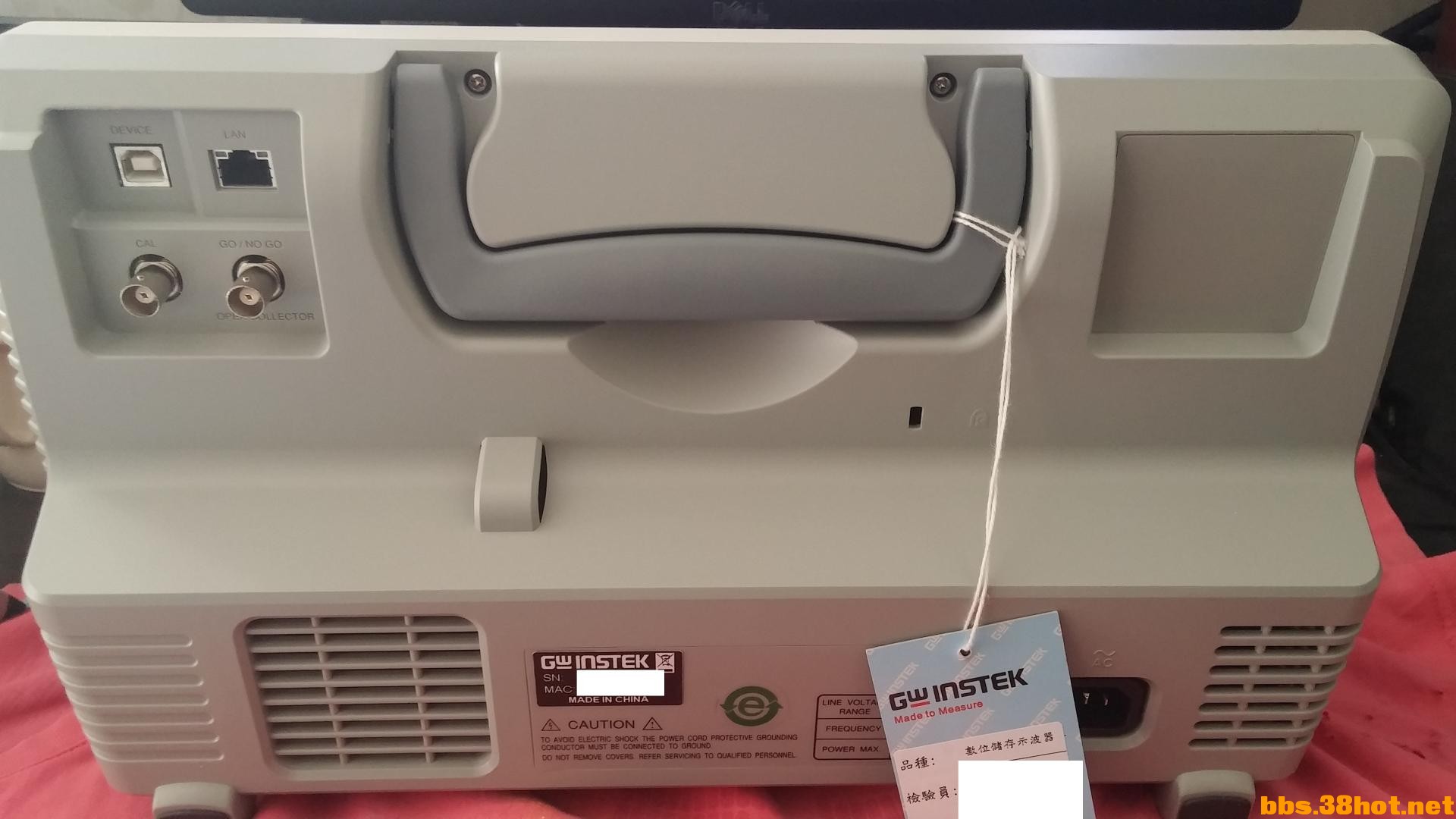

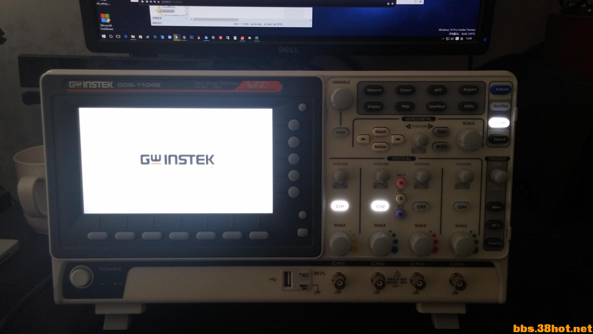

下面是机器照片:

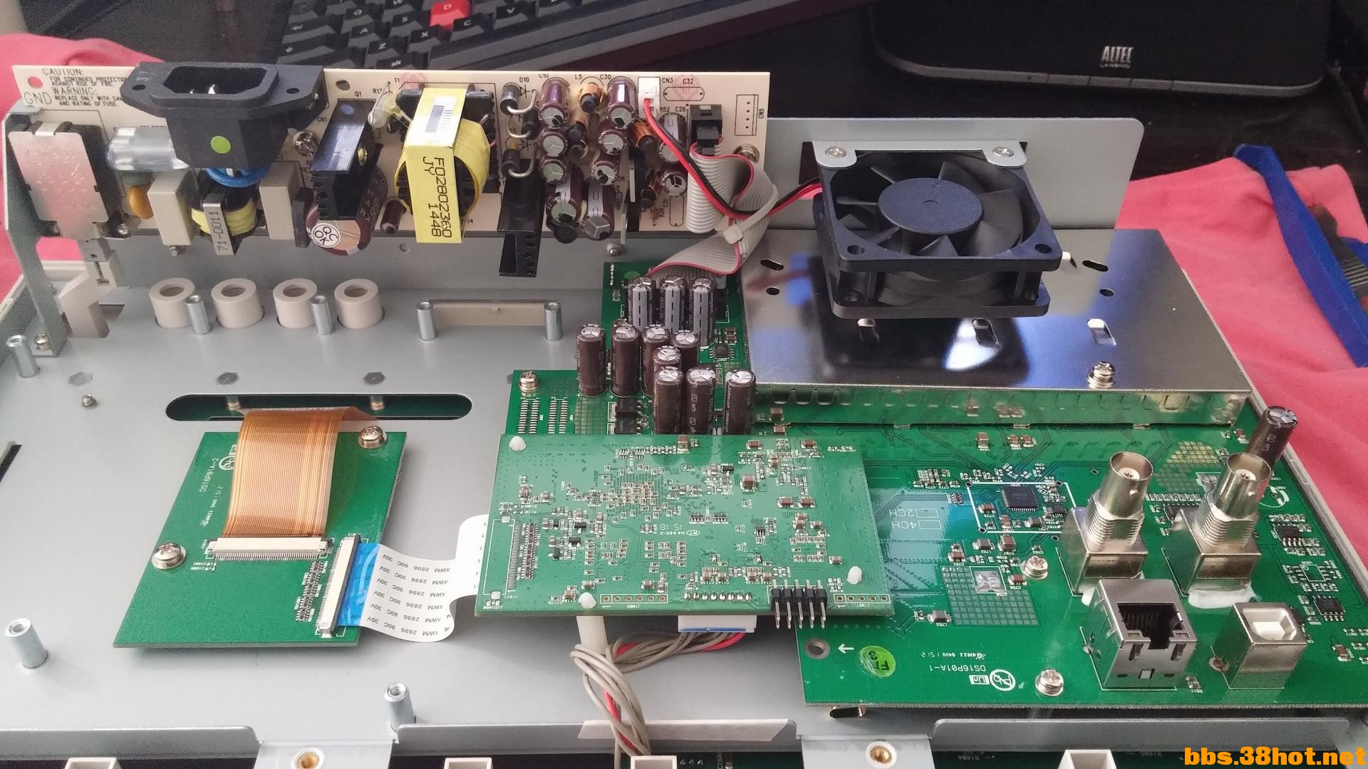

下面是拆机照片:

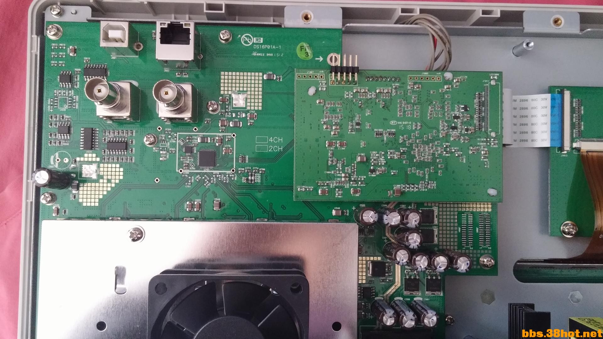

USB 与网络接口, 以及校准和Go信号

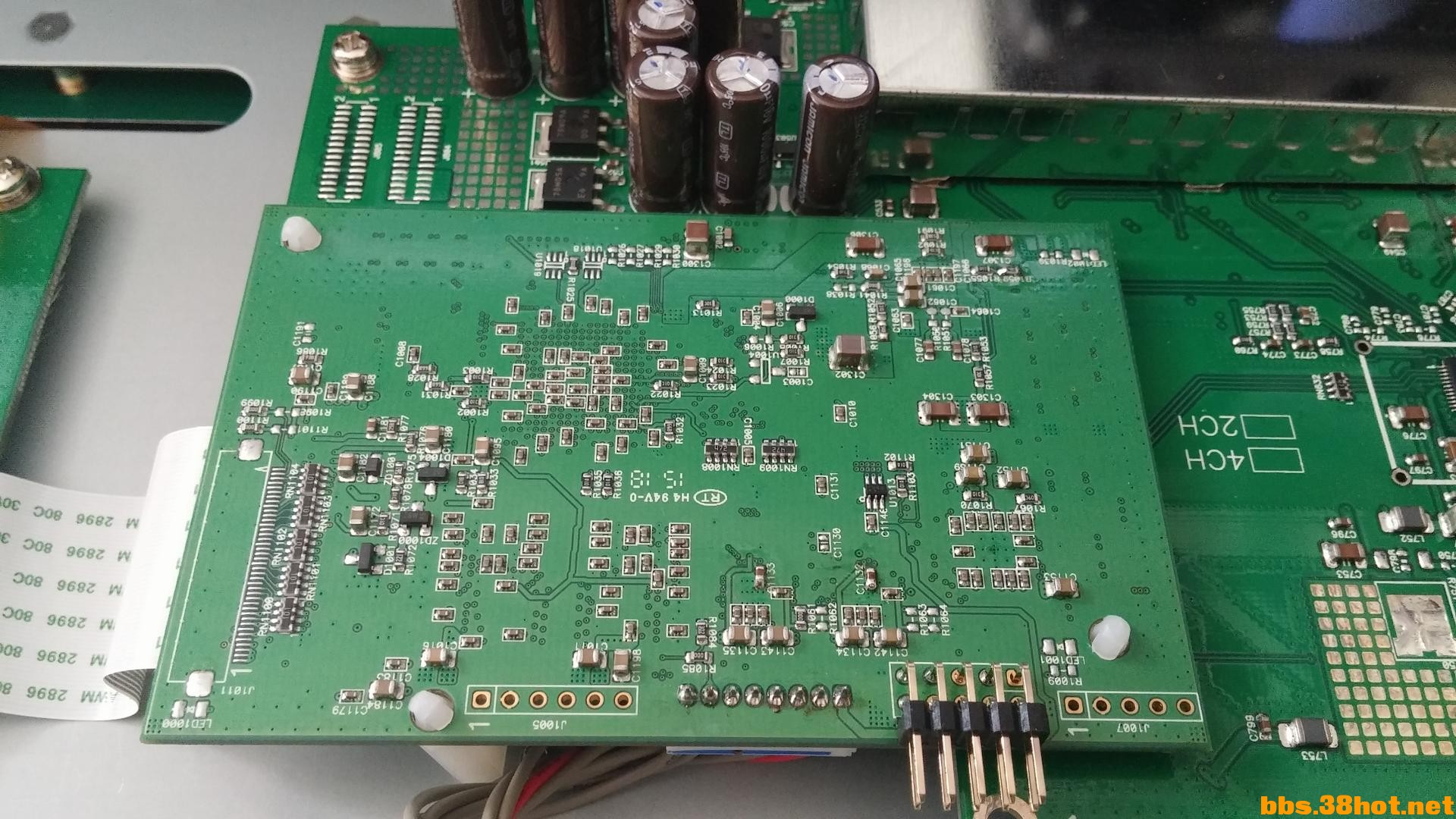

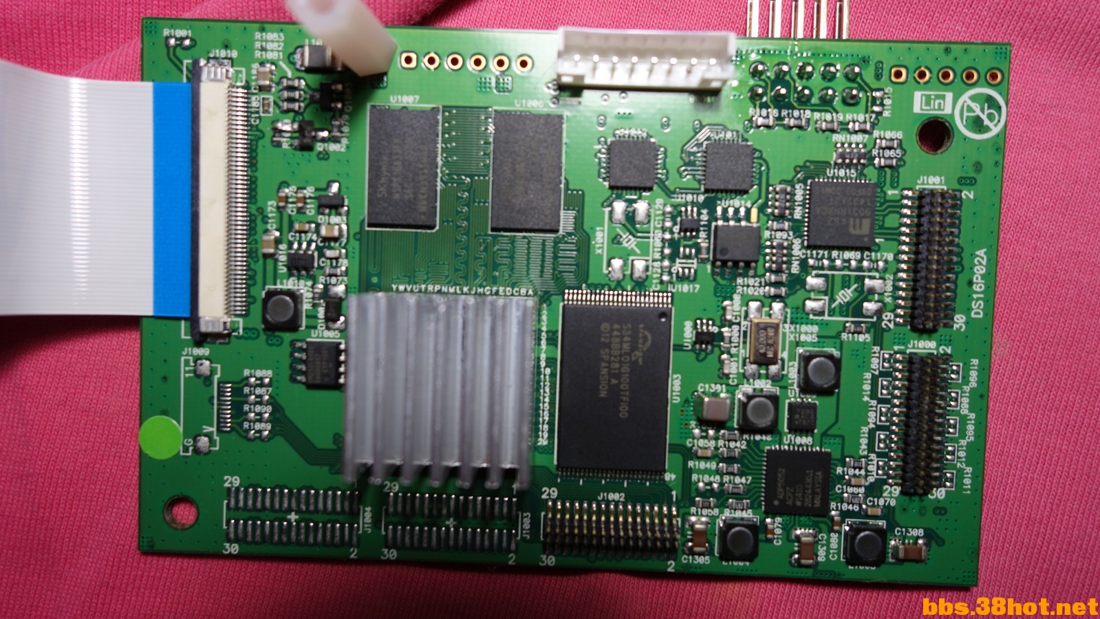

这块好像是屏幕驱动

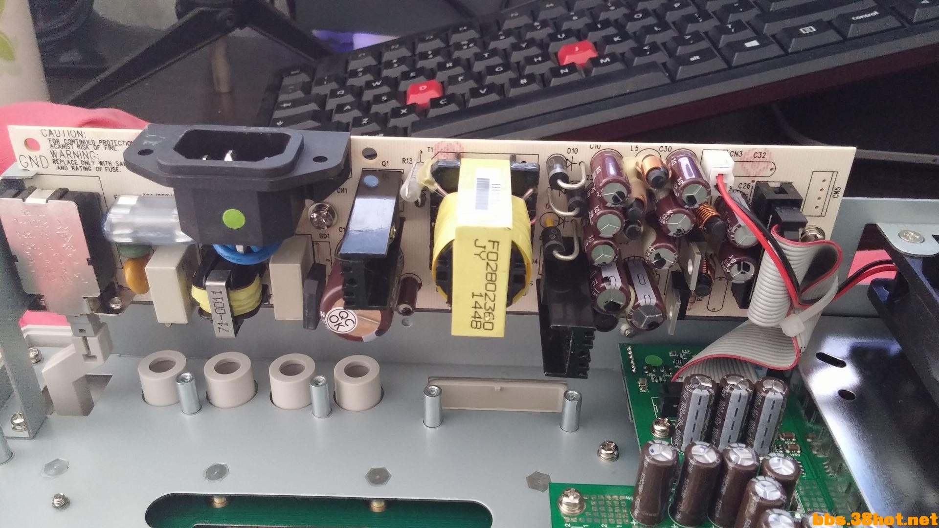

电源板

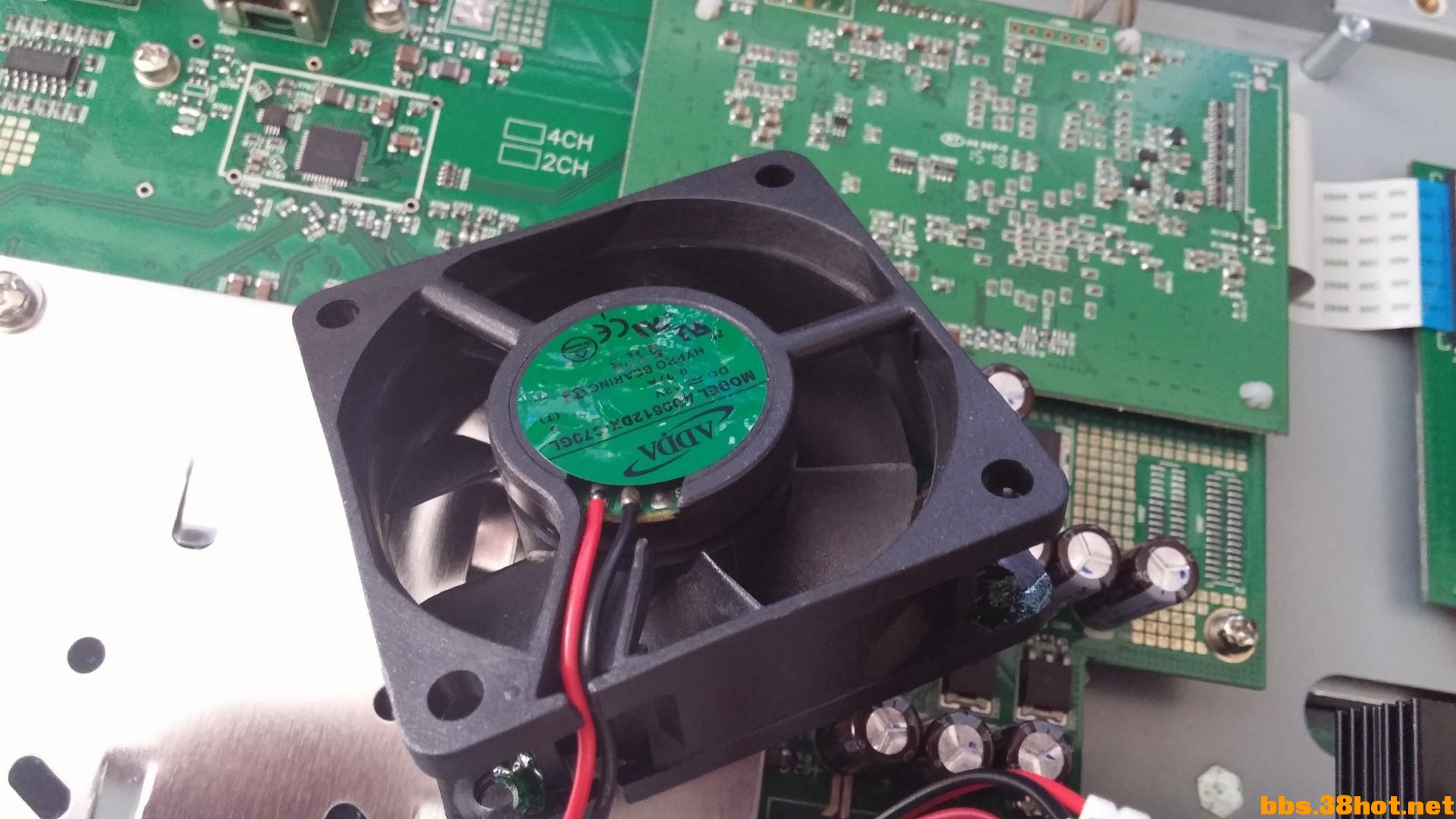

风扇噪音不小, 用手拨一下都有噪音。
已经从京东买了风扇, 准备换掉

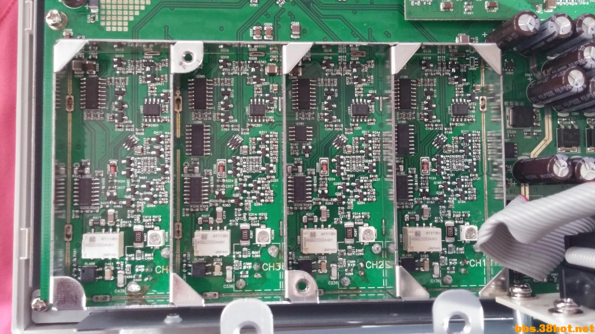

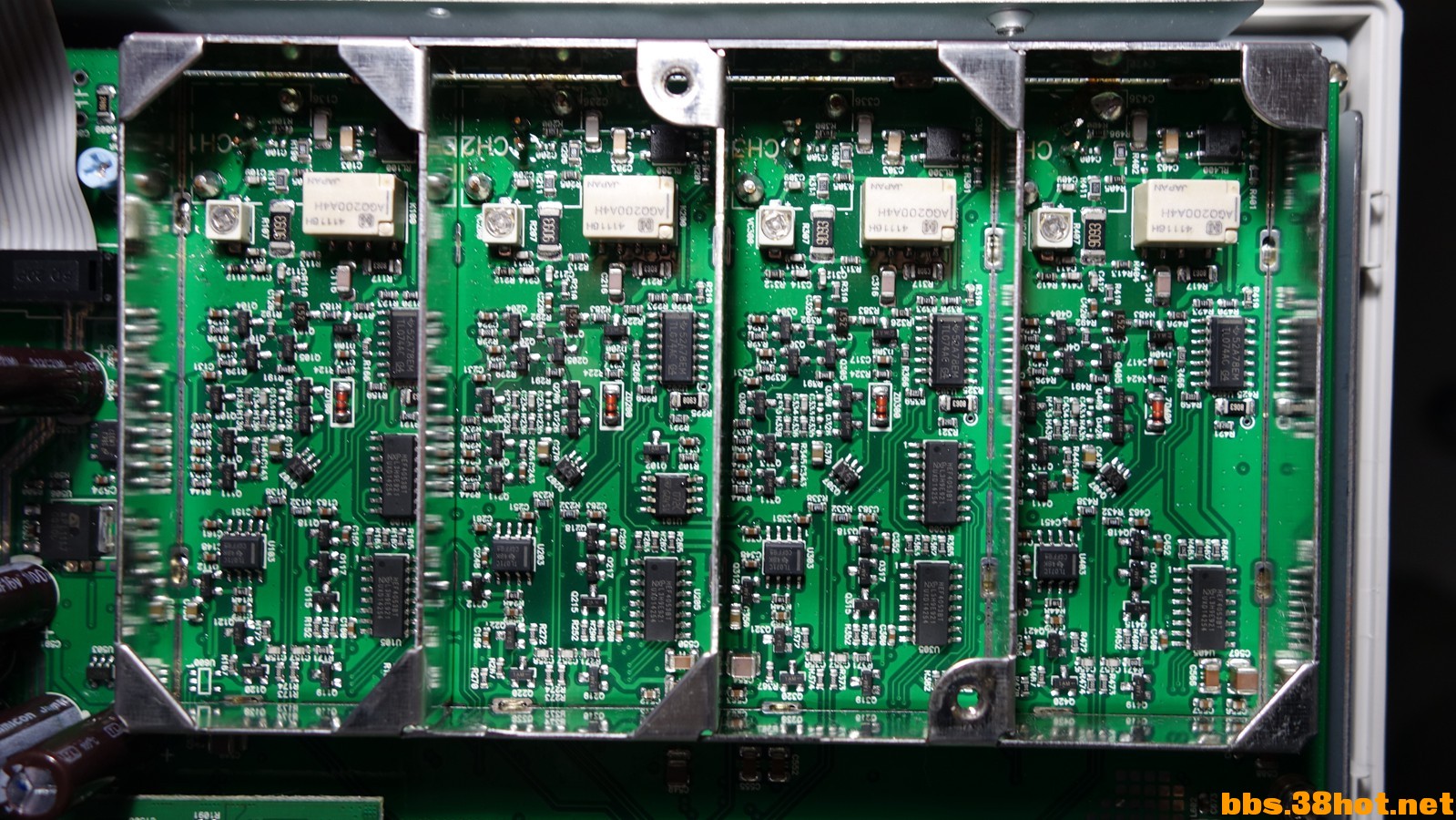

4通道
其中一个通道:
看内部结构做工, 应该就是一款低端的示波器, 不知道和普源的比怎样。
主板的图片等风扇到了再拆拆看。

发表于 2015-10-31 19:43:55 | 显示全部楼层
U751是ADC,什么型号?
发表于 2015-10-31 20:49:00 | 显示全部楼层

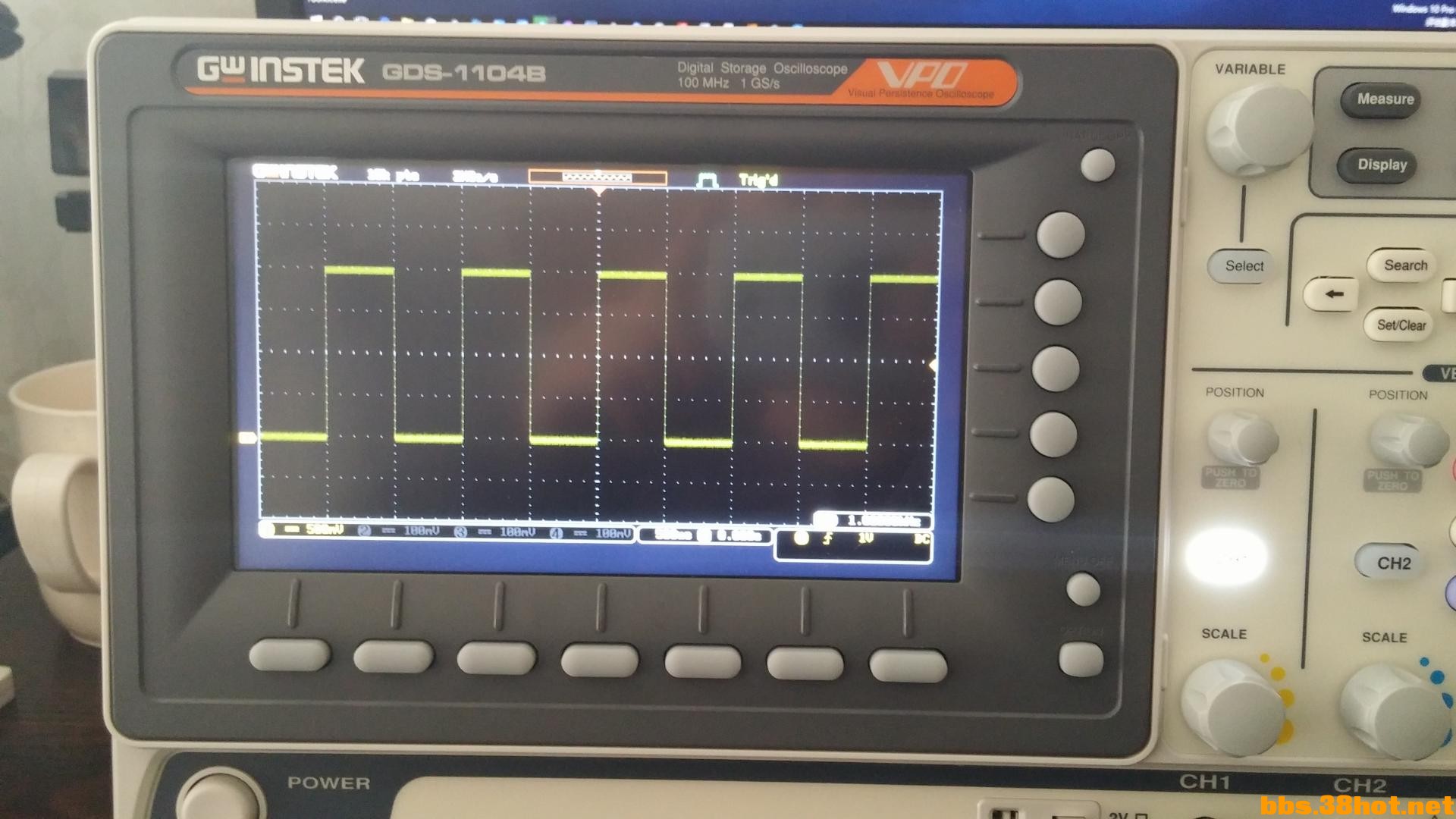

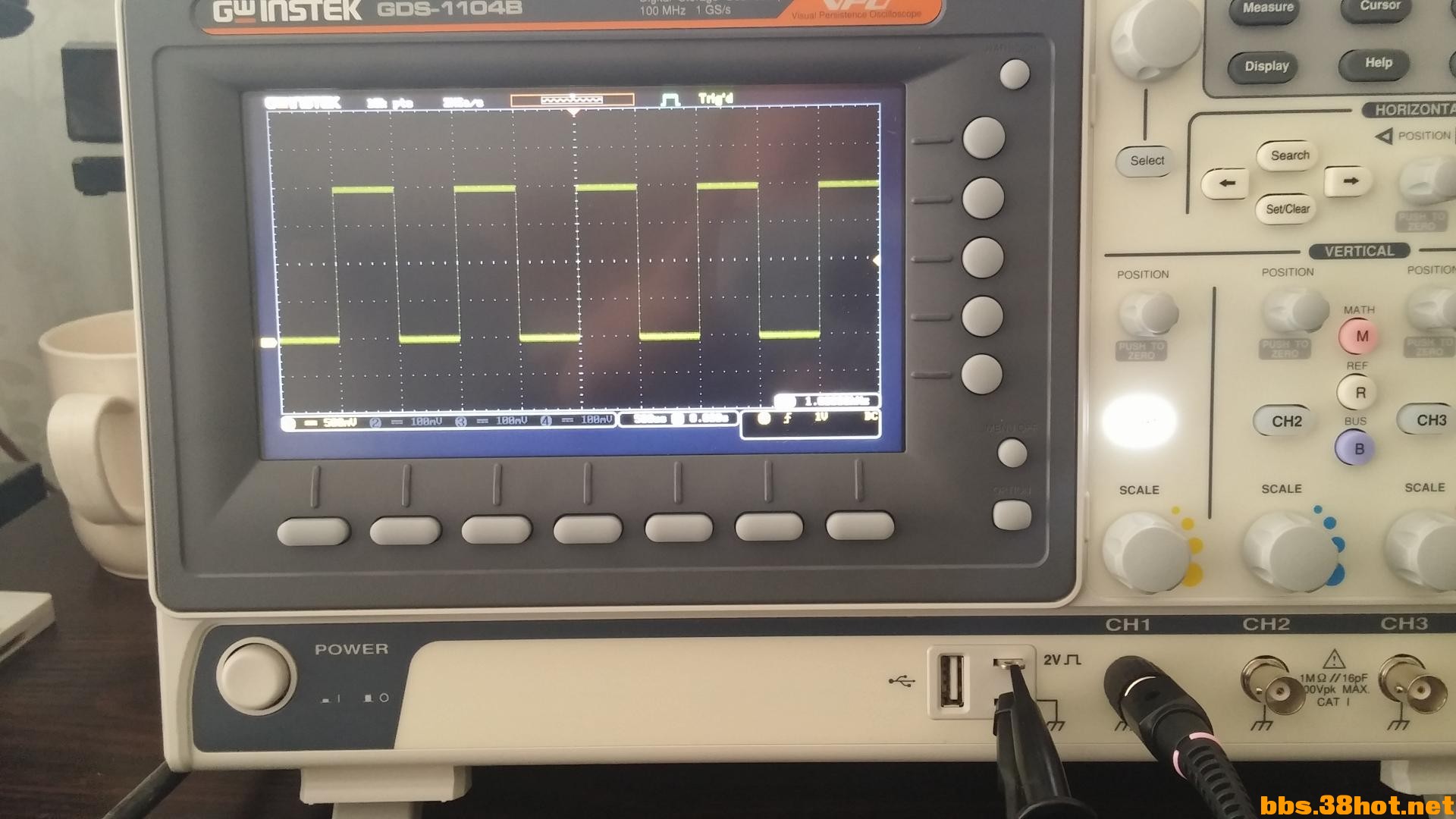

方波很漂亮!

发表于 2015-11-1 14:31:10 | 显示全部楼层
JIANGKUN 发表于 2015-10-31 19:43
U751是ADC,什么型号?
和1054Z的AD是一样的HAD1511

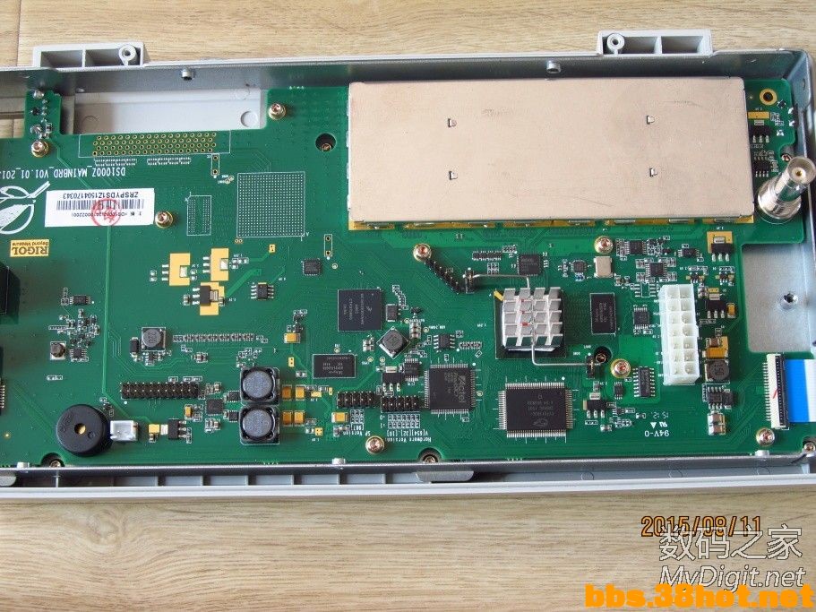

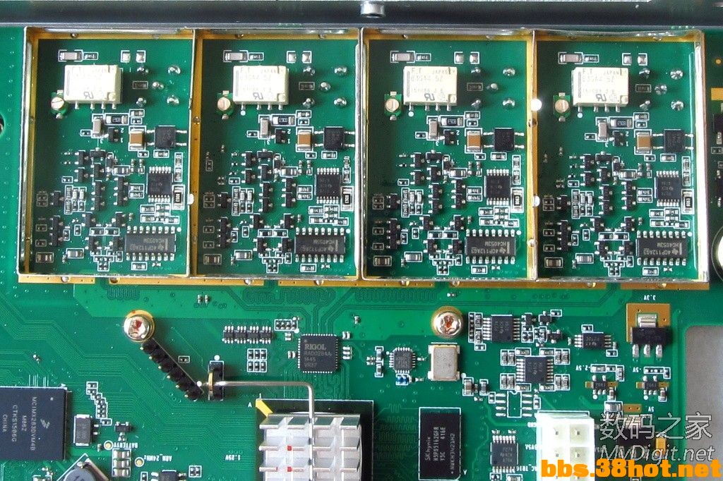

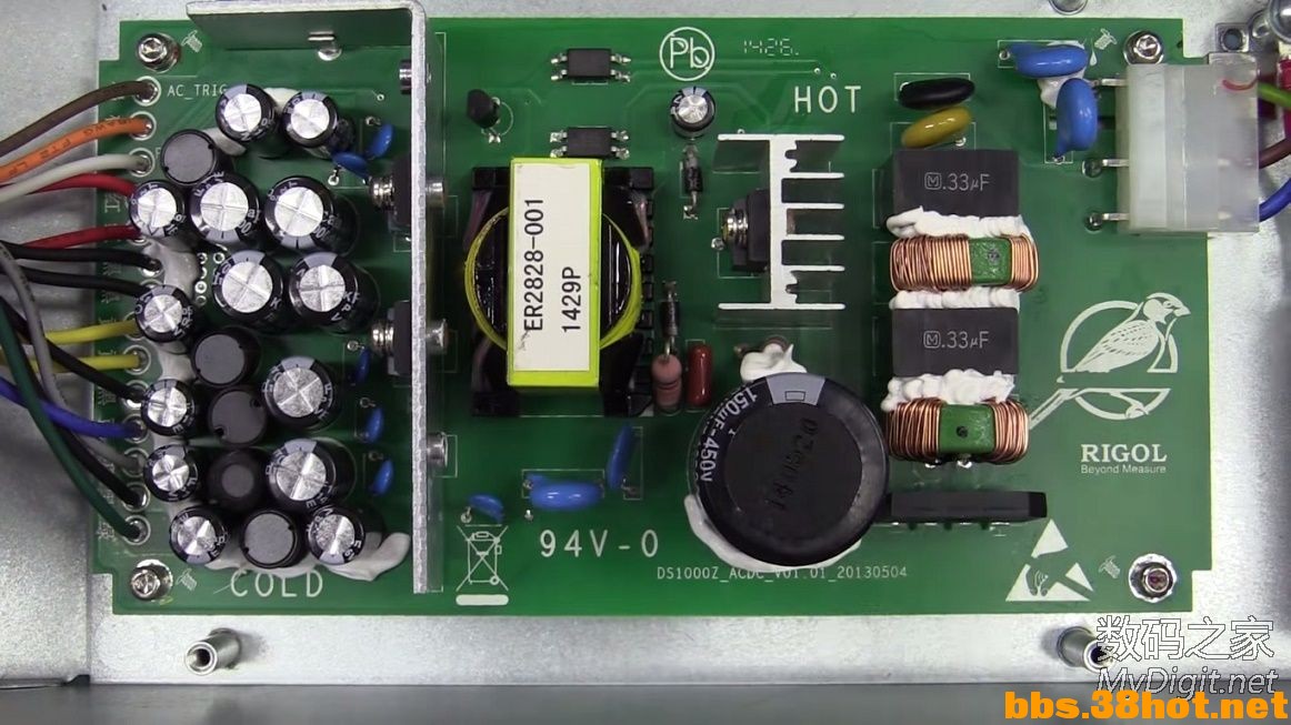

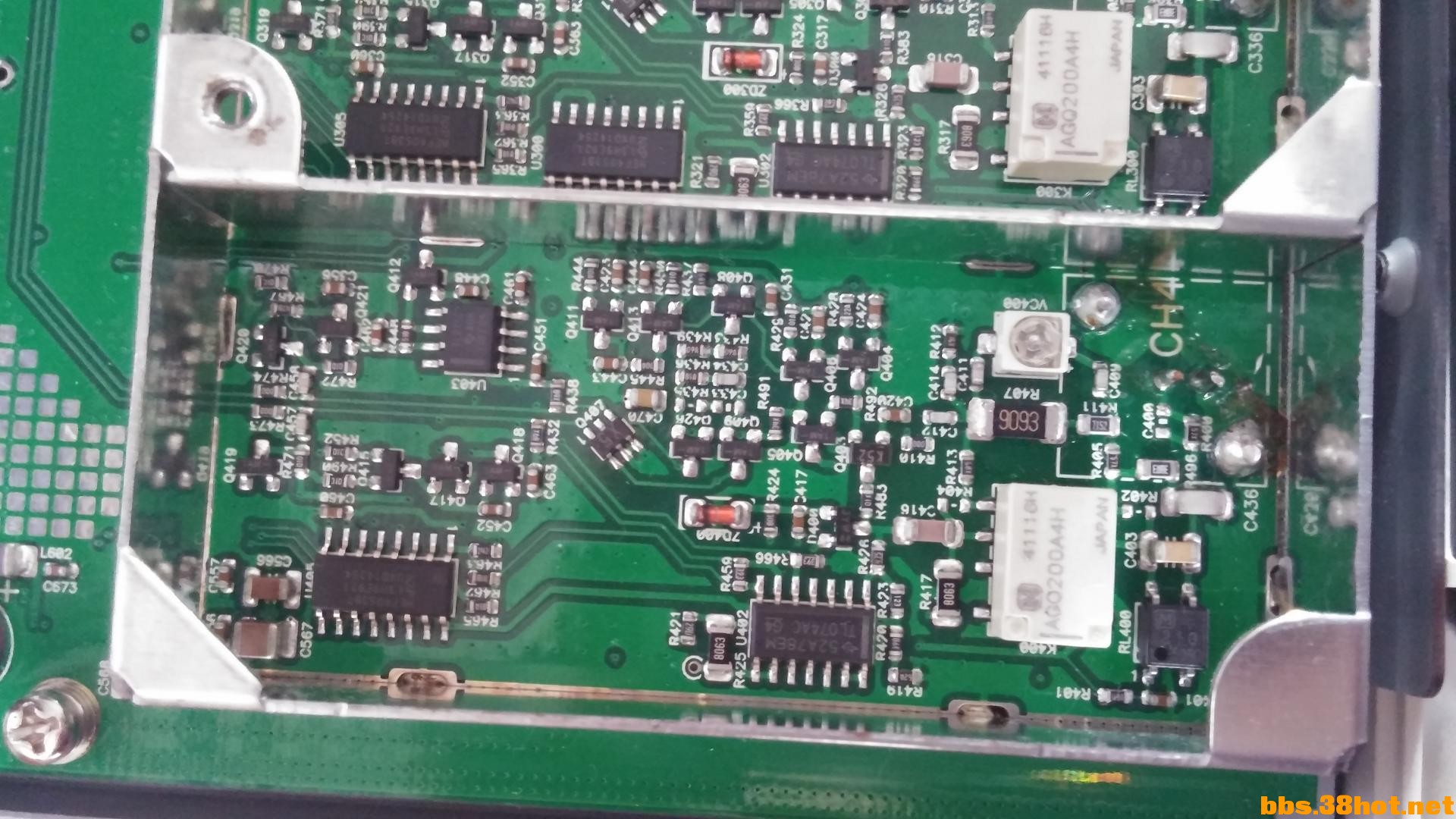

发表于 2015-11-1 14:57:08 | 显示全部楼层
请专家评判
数字处理部分和1054Z对比了一下,1054Z是两个主芯片,
1104B合二为一用了一个主芯片
1054Z
1104B
前端对比:
1054Z
1104B
发表于 2015-11-1 15:37:00 | 显示全部楼层
以整體結構完成度來看普源還是較好,沒有那麼多線路板。
发表于 2015-11-1 17:56:02 | 显示全部楼层
是的,有利有弊,如果从后期维修方便和维修成本来说又是好的。
