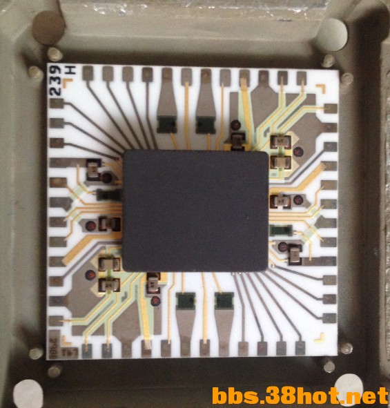

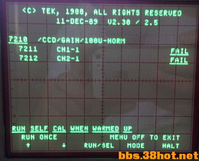

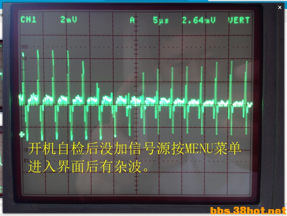

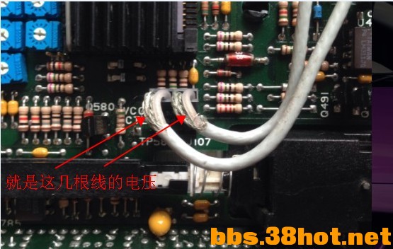

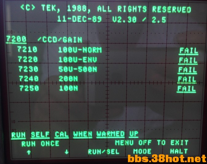

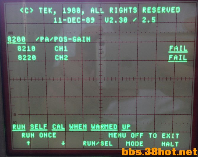

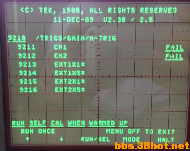

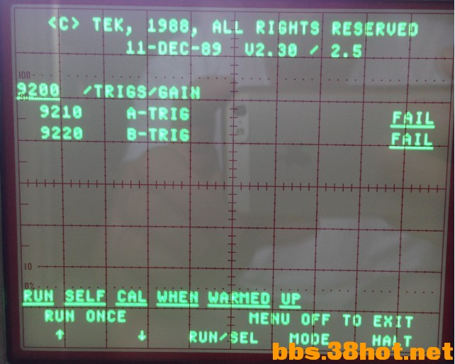

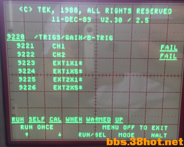

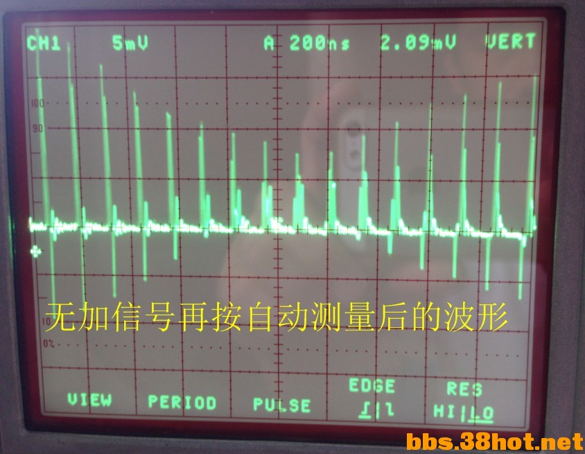

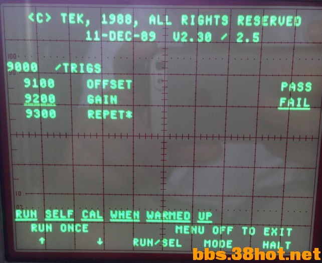

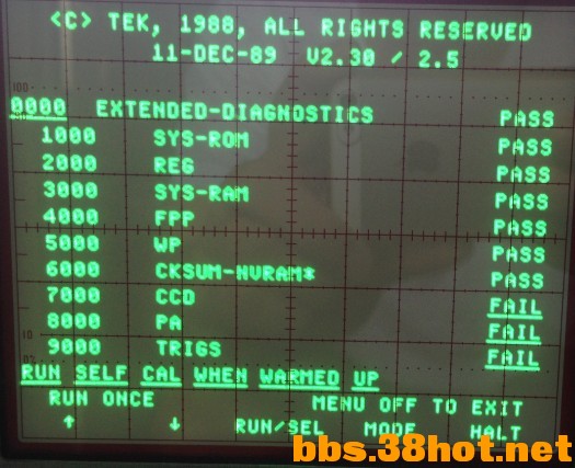

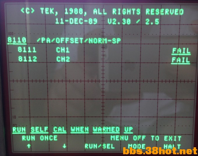

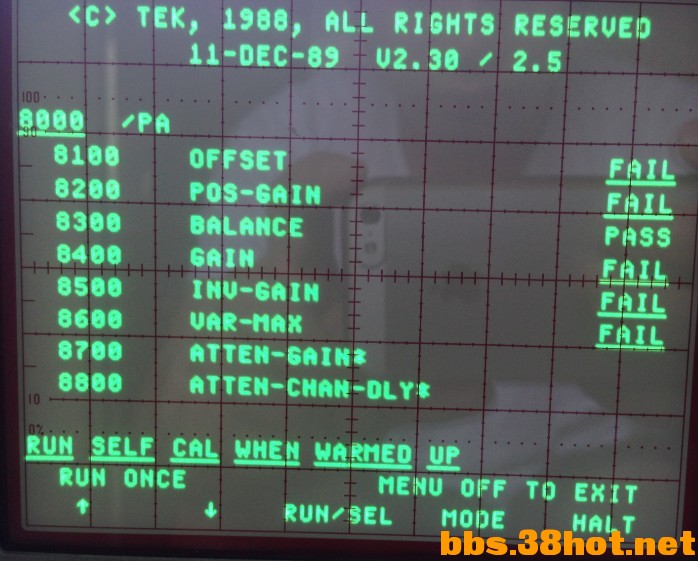

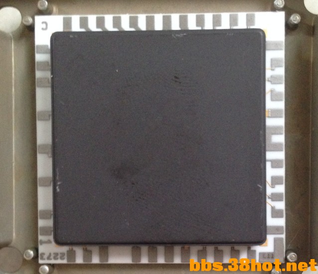

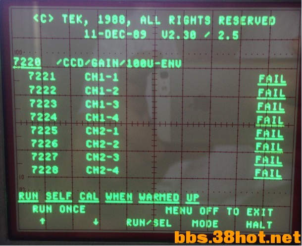

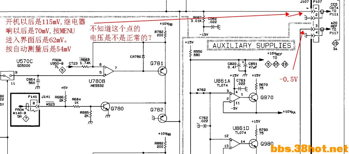

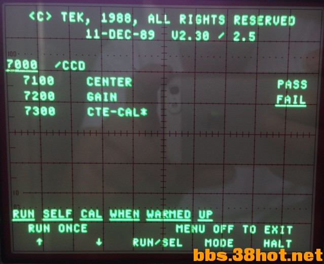

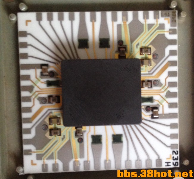

前段时间本来没准备再折腾了,就在论坛买了个2手的菊水模拟示波器,没想到一收到货又是有问题,于是就退货了,这段时间搞得郁闷得很,想了想还是再折腾一下这个泰克吧,现在开机自检如下图,各位老师们帮我看看具体该从那方面着手。 1.JPG 2.JPG 3.JPG 4.JPG 5.JPG 6.JPG 7.JPG 8.JPG 9.JPG 10.JPG 11.JPG 12.JPG 后来拆下那些乌龟壳看见很脏,氧化很严重就用橡皮擦清洁了所有的模块,以为会有惊喜,但还是一无所获,故障依旧 1.JPG 2.JPG 3.JPG 4.JPG

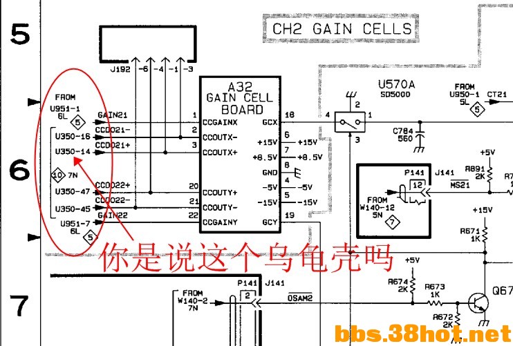

发表于 2015-6-1 12:22:05 | 显示全部楼层
你可以换一下前置放大模块、、CCD前面那个,,,
 楼主| 发表于 2015-6-1 12:55:43 | 显示全部楼层
 楼主| 发表于 2015-6-1 14:06:37 | 显示全部楼层
发表于 2015-6-1 14:16:12 | 显示全部楼层

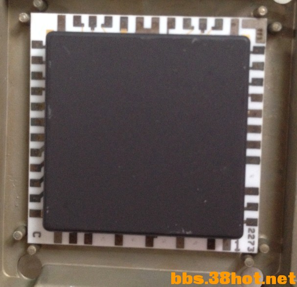

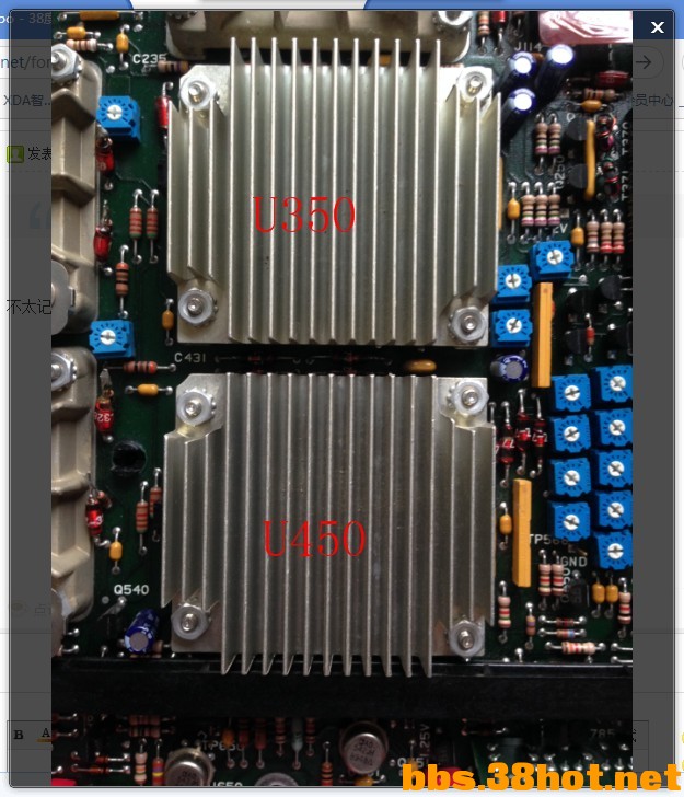

不太记得了,,U350和450应是CCD ,,
 楼主| 发表于 2015-6-1 14:27:52 | 显示全部楼层
发表于 2015-6-1 14:30:09 | 显示全部楼层
这个机器最怕ccd失效...
发表于 2015-6-1 14:36:46 | 显示全部楼层
乌龟壳很容易坏的!
发表于 2015-6-1 14:42:40 | 显示全部楼层
ouyangbo 发表于 2015-6-1 14:27
U350 U450就是这两个
手上有模块的话就换吧,,很有可能是他坏了,,

可惜手头没那个东西,刚刚拆开清洁了一下也没有用,等下把那几个乌龟壳全部拆下来清洁一下看看行不行,慢慢折腾了
