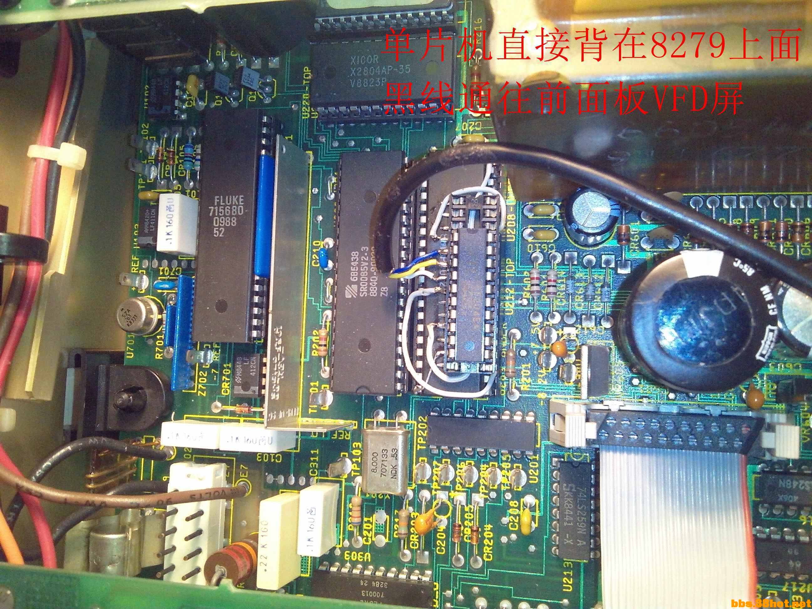

出破屏8840A改点阵VFD屏用的单片机,50元一片(含运费,已写好程序)。
电路图、改造效果图及视频见下面链接
https://bbs.38hot.net/forum.php?mod=viewthread&tid=117422&extra=page%3D1

此改造方法完全不改动原机电路,有原装屏时可以随时安上。

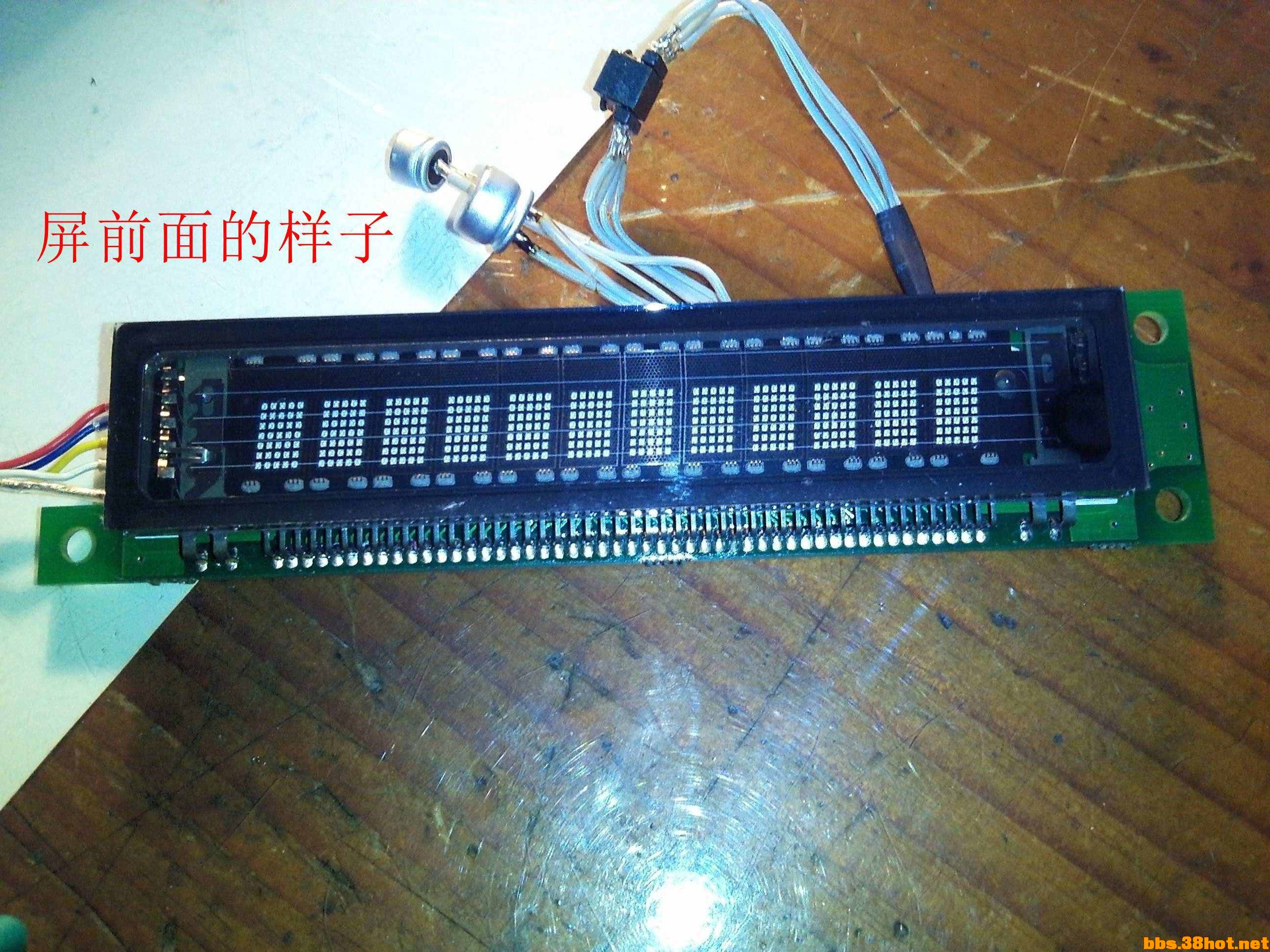

做得不错 字体再粗一些 大一些效果会更好 当然前提是放得下

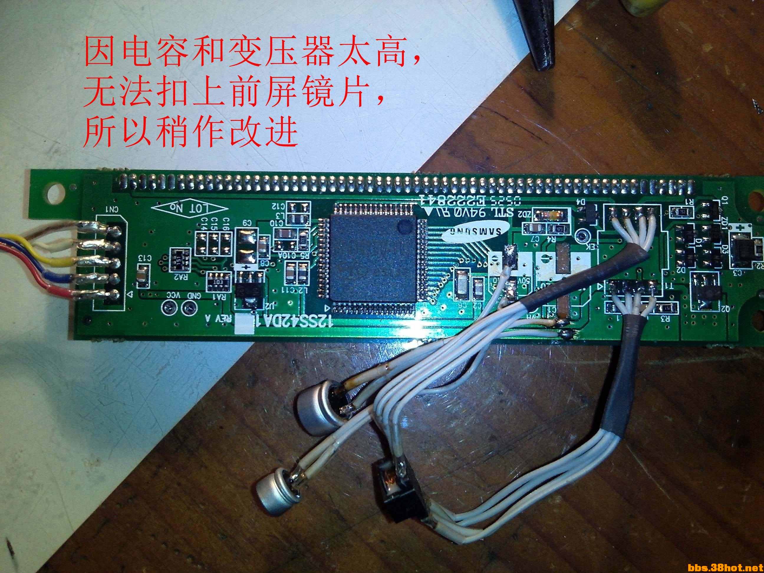

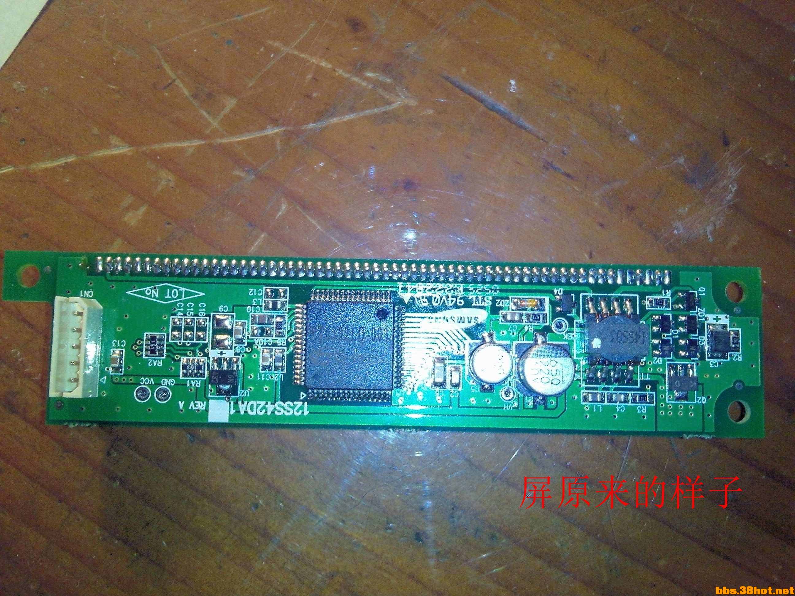

laisla 发表于 2015-5-14 22:10
屏幕是裸屏还是带了PCB的?
屏就是图片上那样,淘宝上有卖
补充内容 (2015-5-14 22:20):
带PCB的,是模块的,5V供电。
淘宝找了好久才找到这种尺寸差不多的屏。
发表于 2015-5-14 22:18:16 | 显示全部楼层
看了视频,顶顶高手,视频感官vdf显示部分还是小了,和整机大不协调,能做大就好了,或者内容做多
 楼主| 发表于 2015-5-14 22:18:52 | 显示全部楼层
再大的屏放不下。

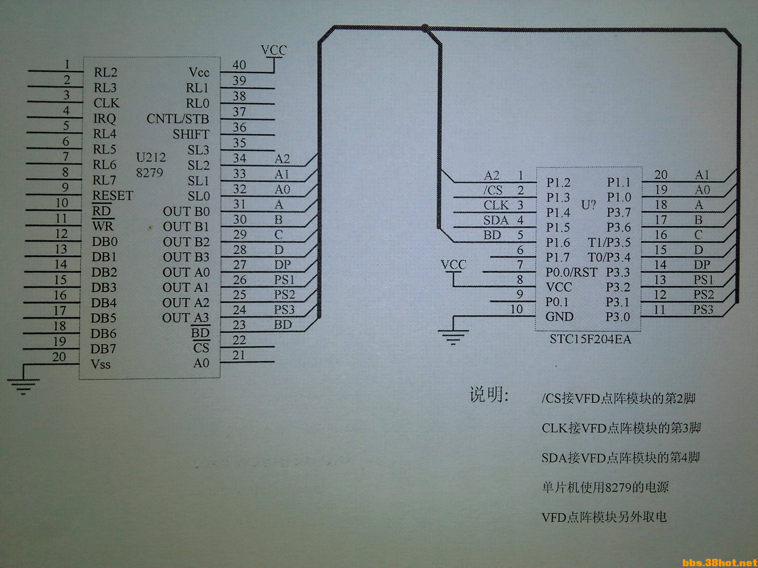

把电路图传上来。
VFD屏使用单5V供电,我是加了一片7805稳压芯片从机内+15V处取电。单片机与机内8279芯片按电路图连接好,再把单片机与屏通信的三根线接好就可以了。

改造好的样子。
