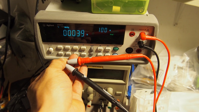

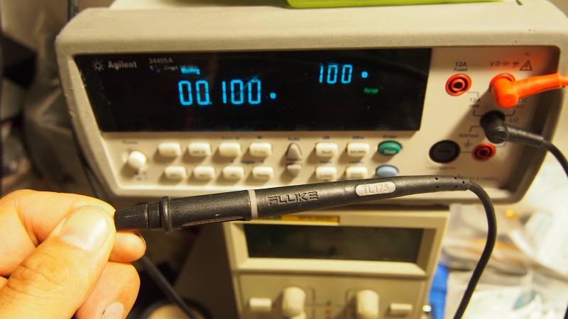

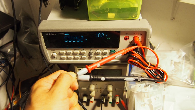

最近弄了批别人配套定制的表笔,硅胶线的,今天别人问我线阻多大,我也不清楚就量了量, 居然原装的还小
,,,,怎么回事,我敢保证是原装的,公司的货,而且还不是最低端那些笔,,,,

原装的肯定电阻大些 不知道厂家怎么想的 把别人都当傻子 怕短路

这样的原装表笔其实不只电阻大、更严重的是其表笔触针性能更差劲,当针尖电镀层有磨损后,在测量低值电阻时,根本没有办法确认测量值。

用四线测量才能说明问题,接触电阻影响很大

福禄克的阻值是整数0.100欧姆,这个很难得,用家可以很方便的退去表笔电阻

楼主的表笔我也买了,感觉镀层有点问题,表笔捏在一块不动阻值可以接受,笔头紧密接触在一起摩擦蜂鸣器档声音断续厉害!胜利、优利德原装表笔都没有此问题。楼主试一下?

真正表笔电阻可分开为表笔本身线阻、接触电阻两部分,
1、线阻一般较稳定;
2、接触电阻:跟表笔两头、表孔共三处接触都有关,不一定恒定,表孔本身有脏污或氧化时会比好的表孔电阻大是有可能的。
此外,楼主这样直接看表的读数,还可能引入第三、四个因素,
3、表内部线路电阻;
4、表内部软件校准值影响。
特别是校准因素,每次校准时所用表笔不同这个值也不一样,只是一个相对值,虽然应该正相关但不一定就是真实值。比如校准时用的表笔总零阻是0.5欧话,校后变为零,那么换另一个0.7欧的表笔是显示0.2欧吧。

同意 ,用砂纸打磨了下才变好 ,这个东西是线好笔不好

最好别用砂纸打磨,损坏镀层。用橡皮摩擦效果不错!!我用橡皮处理了下满意!

用手捏着测几十毫欧的电阻本身就是问题,我们平时测得时候使用表笔尖又不是用侧面。
小电阻测试接触力度不同会有很大变化,可能手的温度也会影响测试结果!
好的表笔又有啥,硅胶、无氧铜 也不知道这些差异会给你的测试结果带来多大影响。
高精度测量是需要纯铜连接、压接的,测试的时候需要擦除端子表面油污。
