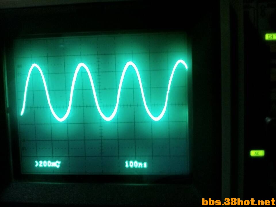

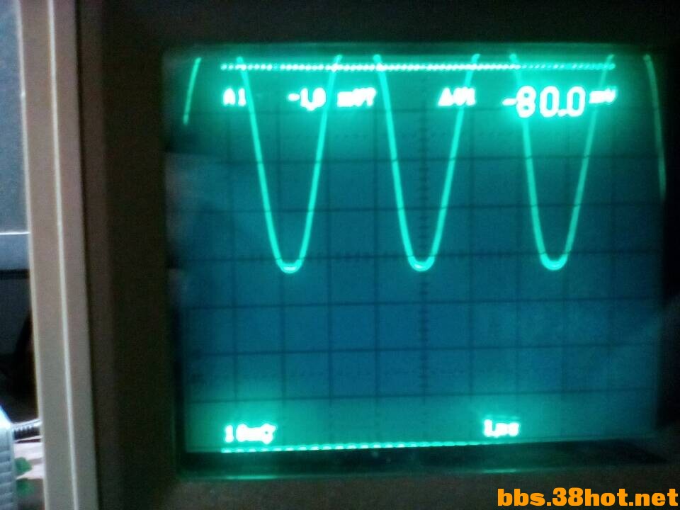

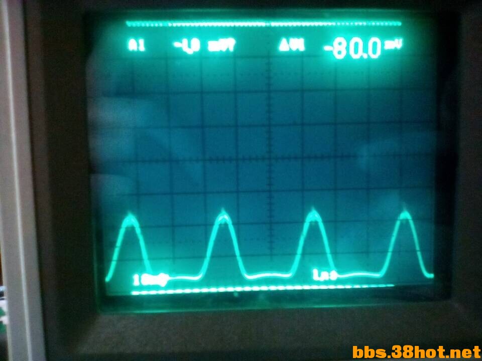

换了CPU板的电解电容,周围电解液污染的贴片电容电阻也给勀下来,洗干净重新焊接的。
把高压板上的所有电位器给调整个遍,螺丝刀头都给捅上去,捅坏了个开关二极管,都不行,波形还是变形
请大侠指教现在该怎么调整。
 楼主| 发表于 2015-3-19 21:20:11 | 显示全部楼层
帮看看这波形还有救嘛,要求不高的,波形差不多就行,看看细节啥的,还有个玩具的数字的100M的可以读下参数。
发表于 2015-3-19 21:34:35 | 显示全部楼层
估计乌龟壳不行了
 楼主| 发表于 2015-3-19 21:44:17 | 显示全部楼层
是的可以在屏幕上下方调整出8个亮点出来,老兵提过是像是U950挂了。
发表于 2015-3-19 22:22:09 | 显示全部楼层
看这个波型的话基本是在U400那个多路复用模块,,,手上有好的话就换吧,,没有的话找我

发表于 2015-3-22 14:56:01 | 显示全部楼层
U400挂了。开机是否 TEST 04 FAIL XX 的信息,如果有,就更加可以确认。
别再乱调整了,换了U400就好。

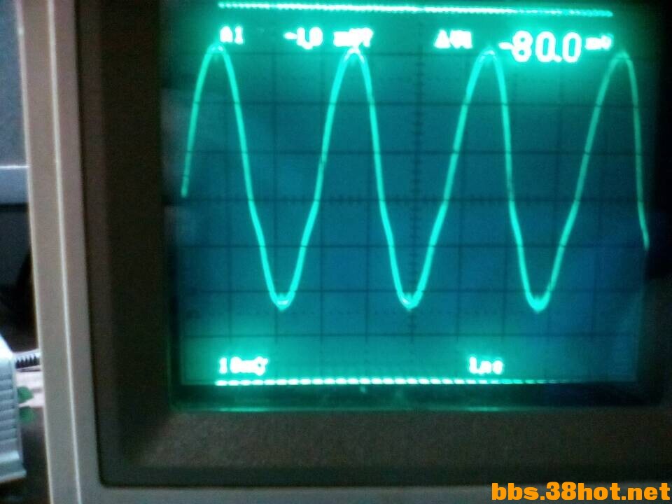

换了个U400依然是坏的呀,唉,看来问题是非常严重的
发表于 2015-5-8 19:55:44 | 显示全部楼层
U400是损坏率很高的一个模块。这种CH1和CH2波形变形故障,基本上都是U400损坏引起的。换上U400就可以手到病除,前提是你换上的U400是好的。

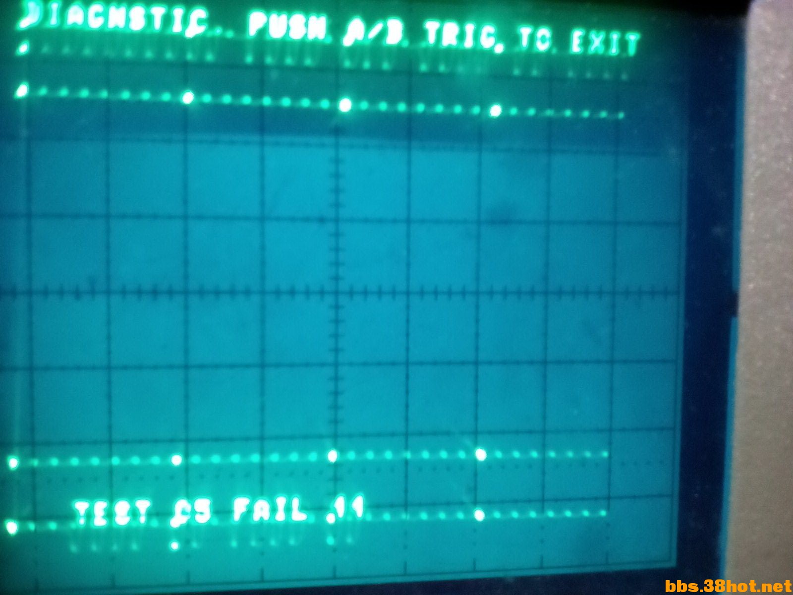

嗯,波形故障好了,就出现test 05 fail 44了,请老兵指教,下一步应该怎么修!!
 楼主| 发表于 2015-5-9 21:34:00 | 显示全部楼层
感觉还有东西挂掉了,出雪花的,x轴一直有点扫描的
发表于 2015-5-10 11:28:52 | 显示全部楼层
这些小点点是栅极偏压调的太高了,调低一些就可以消失。如果伴随小点点的消失,字符也没了,一般就是U950坏了。
TEST O5 FAIL XX,一般是U500有问题。U950损坏或CPU板排线接触不良也会出这种提示。
如果U400、U500和U950都坏了,你的机器修理的代价就太大啦。
