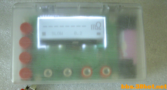

先来个大头照:

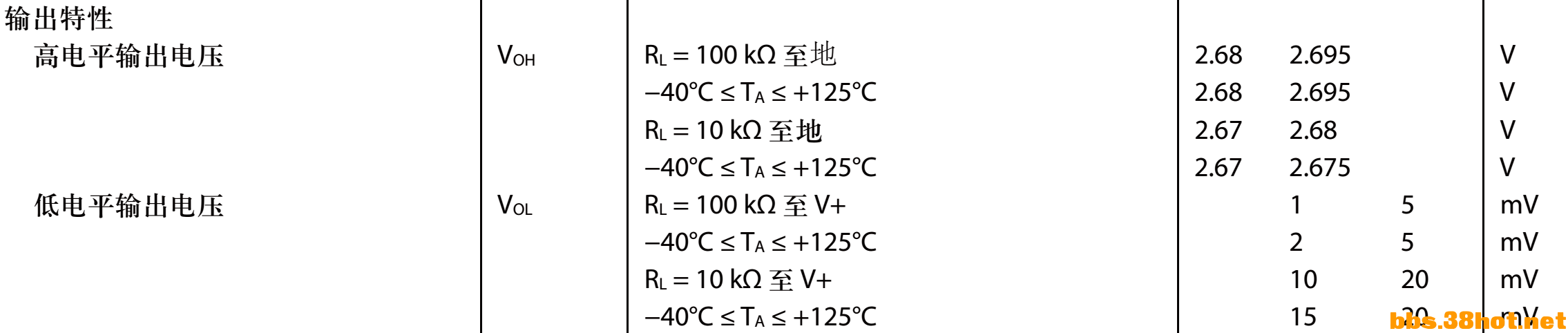

模拟开关之后,直接用一个运放AD8628做跟随,实现阻抗变换——对输入来说G级,对ADC来说欧姆级。AD8628通过自稳零和斩波相结合,使得offset的温漂典型值只有0.002uV/度,而且偏置电流只有30pA,开环增益140dB,0.1-10Hz的噪声峰峰值只有0.5uV,这个运放胜任六位半都没有问题,用在这里足够。考虑ADC的开关电容输入级,运放的输出要接比较大的电容,为了防止运放自激,加了相位补偿(R49*C23=R50*C7)。

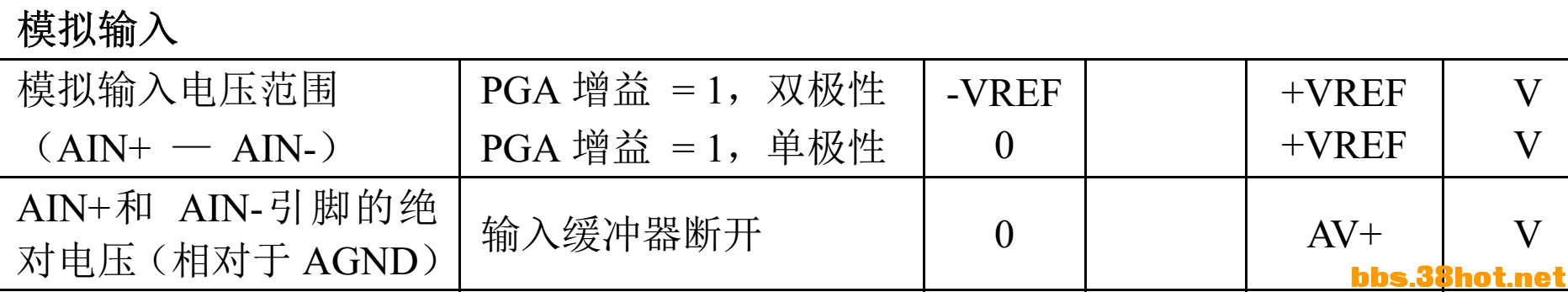

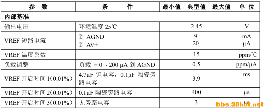

使用C8051F350内置的24bit ADC,这个在毫欧表里面已经说的比较多了。这个表再重温一下,在PGA=1,10Hz的条件下,RMS noise是2.38uV,峰峰值 noise为2.38*6.6=15.7uV,也就是1V档的1.5个LSB(五位半),大概看到两个数在跳(极端情况可能3个),在Slow模式下,把10个读数平均,提升log(10)/log(4)=1.66bit,2^1.66=3.16LSB,因此在Slow模式基本上不会跳数了(当然,由于舍入问题导致的最后一位跳是不能避免的)。
四、基准电压

3、    外置电压基准用的是REF5025或者MAX6192,不能用ADR421,因为ADR421的最低输入电压是4.5V。这个也是我没有用更高档的电压基准芯片的原因,目前最好的2.5V基准可能是MAX6325C_A(0.5典型,1ppm最大),不过最低供电要求是8VL这些基准芯片的封装都是兼容的。

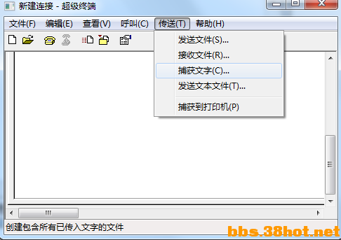

1.         数据输出,支持从USB口输出数据。目前仅支持数据简单的从USB输出,不能通过电脑控制。可以使用各种串口终端,例如超级终端、串口助手等,具体COM几看设备管理器,波特率115200。
通过Mini-USB连到电脑,应该会发现新硬件,Windows会自己联网找驱动(保证网络畅通,大概1-2分钟就能找到,Win7 64bit都没有问题),或者自己去google搜索CH340的驱动。安装驱动之后,设备管理器会多了一个COM口(COM几就难说了)
2.         锂电池充电

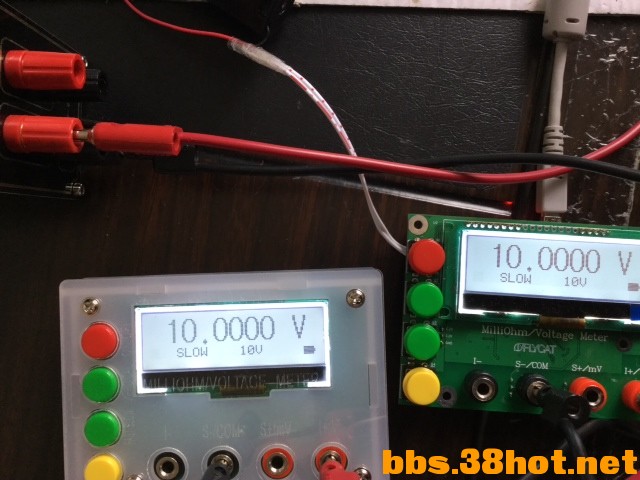

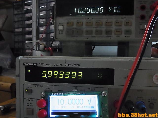

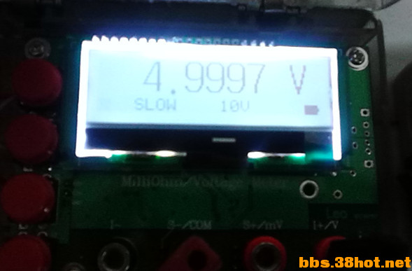

使用一个10V基准,通过KVD分压,和Fluke 8842A对比测试,测试结果请看图,一般偏差在2-3LSB,最大偏差6LSB
10V档
读数稳定性(噪声),Slow模式,5分钟
100mV档。这个档位8842A数据跳动比较厉害,将就吧
10mV.jpg 20mV.jpg 30mV.jpg 40mV.jpg 50mV.jpg 60mV.jpg 70mV.jpg 80mV.jpg 90mV.jpg
1V档
100mV.jpg 200mV.jpg 300mV.jpg 400mV.jpg 500mV.jpg 600mV.jpg 700mV.jpg 800mV.jpg 900mV.jpg
100V档我就没有办法测了

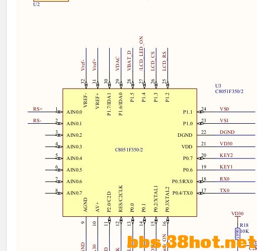

原理图
OhmMeter_F350_V21.pdf
940.85 KB, 下载次数: 2954

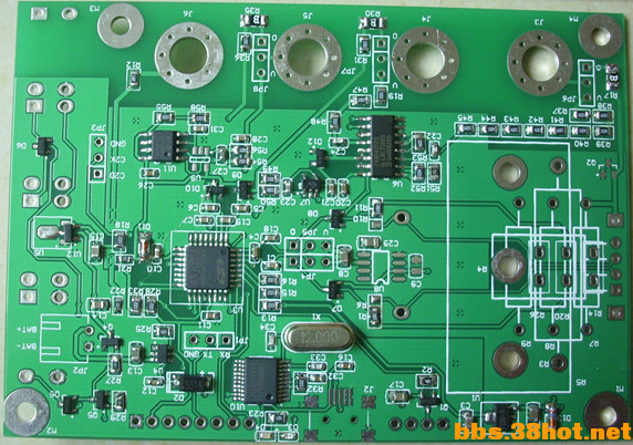

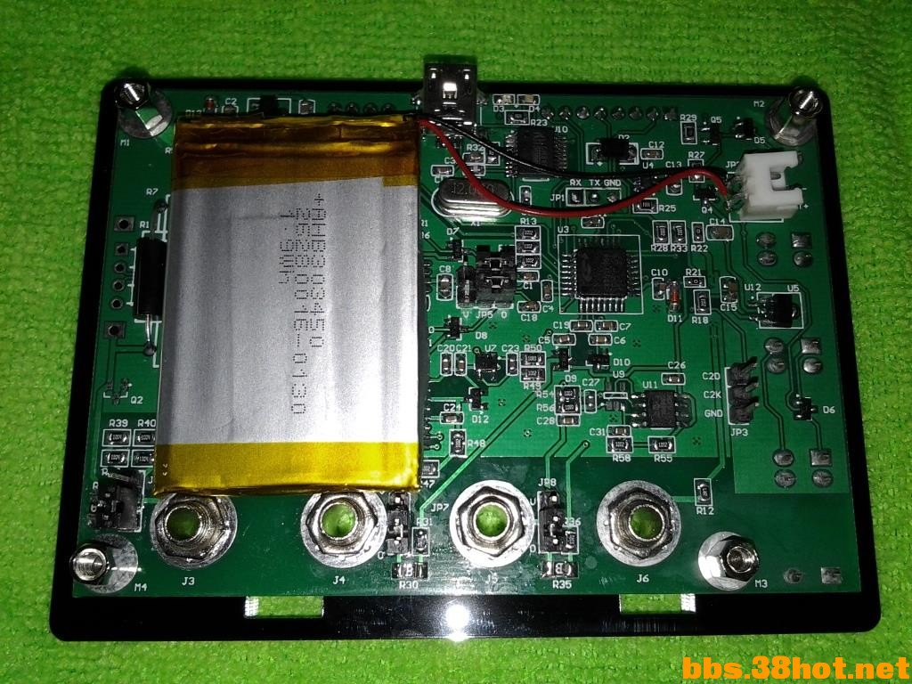

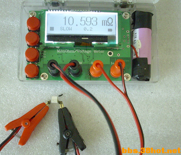

提供毫欧表/五位半电压表的PDF版的原理图/PCB图,BOM清单,HEX,以及源码
本设计版权归本人所有,未经授权不得用于商业用途

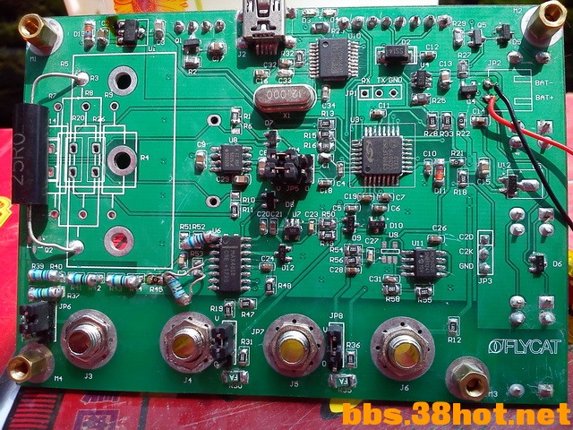

还写了个DIY指南,让大家少走点弯路。前期发的套件,已经有超过十位DIY成功,
个人偏爱贴片器件,给大家添麻烦了,J2、U4和U10有点难焊
其实DIY还是比较简单的,焊完就能工作,免调试。后续的校准都可以通过面板的几个按钮完成。

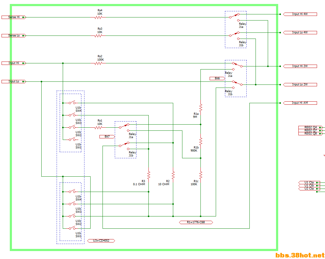

过来捧个场,乍一看还以为楼主用了啥模拟开关居然不用继电器切换高低压量程,原来是用了两个插孔
我用 ADS1232 做的“万用表”(量程有限),还是用了经典的继电器切换
 楼主| 发表于 2013-5-19 00:18:10 | 显示全部楼层
lilith 发表于 2013-5-18 19:37
过来捧个场,乍一看还以为楼主用了啥模拟开关居然不用继电器切换高低压量程,原来是用了两个插孔 {:139_281 ...
偷下懒都被你发现
本来就是顺便做的,不想占太多地方和成本,反正毫欧表本来就有4个洞,不用白不用
我仅仅加了两个运放/一个模拟开关/若干跳线,还有一个可有可无的电压基准,就搞定了电压表,让大家低成本的多一种玩法,何乐而不为?

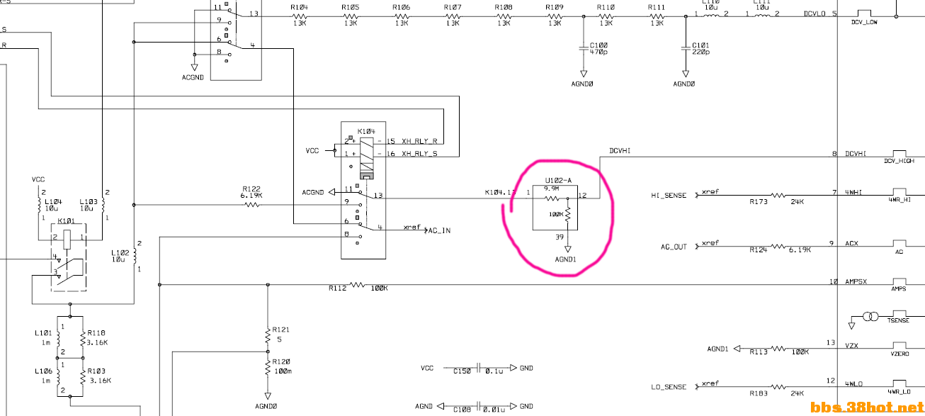

另外就是那个输入衰减电路,通过模拟开关切换下电阻改变分压比,模拟开关切换的时候不知道是怎么一个过程,有没有相当于开关两臂都断开的过程呢?有的话意味着模拟开关呈开路状态,当然由于前面的 9M 电阻很大,所以高压经过 9M 电阻之后只形成很小的电流,然后被构成模拟开关的 MOS 的体二极管吸收掉,只是觉得这样不舒服了 尽管这个过程可能时间非常短,甚至不存在,就是看着不舒服

至于模拟开关,你就不要纠结了,34401也没有任何防护器件就直接进芯片了(其实前面还有个空气放电管,不过动作电压1500V,用来防护雷击的)
不仅10M分压没有,8个13K串联的也没有(我的那个BAV99 D12也考虑去掉,因为BAV99的漏电流有点大,BAV199又很难买到,用FET我又不是很舍得)

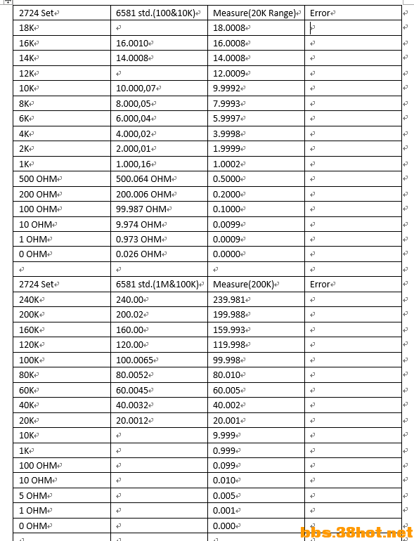

发表于 2013-5-20 10:48:31 | 显示全部楼层
100mV档上几张测试图

leejianzhao 发表于 2013-5-19 20:50
是的,电压表和毫欧表不能共存。切换功能的时候需要改变图中的5个跳线,同时刷入相应的firmware
现在校 ...
人家好歹用继电器切换,实际上走进模拟开关的总是 100K 电阻上的电压,9.9M+100K 这一串是不会断开的,而你的是会断开的 所以看着不舒服,虽然好像也没啥问题(不确定)。如果你增加一个继电器,不仅解决这个问题而且也可以让毫欧表和电压表共存了吧

人家好歹用继电器切换,实际上走进模拟开关的总是 100K 电阻上的电压,9.9M+100K 这一串是不会断开的,而 ...
你看错了吧,如果9.9M+100K不会断开,10V或者以下档位怎么可能实现大于10M的输入阻抗?
你说的这个情况可能是受34401还有一个选项就是10V或者以下档位也可以选择10M输入阻抗的误导,这时候9.9M+100K就不会断开
这个继电器根本和10V或者以下档位的防护无关,举个最简单的例子,你不用auto range,固定是mV档,高阻输入,接到100V,会出现什么情况?根本没事!继电器固定接到8*13K上,断开了9.9M+100K,这样和我从另外一个端子输入有什么区别?
C8051F350内部没有单独的EEPROM区域,因此我划分了一个Flash的Block(512byte)用于保存校正信息,Flash的擦除是以block为单位的
由于Flash的空间有限,我也没有办法再拿多一个Block来存另外一个功能的校正信息,因此两个功能的校正信息存放的地方是一样的,因此出现这个问题
当然,其实可以仅仅保存放着校正信息的这个block,但是出于操作的简单性,让大家把整个flash保存下来,反正很快

六位半又没有这么简单,F350做六位半是完全不行的,原因有二:
1、F350的noise太大,参考下图
在PGA=1,10Hz的条件下,RMS noise是2.38uV,峰峰值 noise为2.38*6.6=15.7uV,1V档在五位半下是1.5个LSB,六位半就是15个LSB,最后两位都跳的六位半谁要啊?!
就算降低到1Hz,把10个读数平均,提升log(10)/log(4)=1.66bit,log2(15)-1.66=2.25bit,折合到10进制就差不多是5个数在跳。这个还仅仅是ADC noise导致的,还没有算上系统里面其他的噪声
当然,还是可以用强力的滤波算法把读数稳定下来,就象我的毫欧表在20欧姆档其实就是六位半显示的,但是响应比较慢。测电阻大家可以等一下,2-3秒稳定是可以接受的,但是电压表可以吗?
ADS1232的noise就比较低,而且便宜。在10Hz下,只有420nV或者450nV;LTC2440再略好一些,在6.875Hz下,只有200nV。这两个的noise基本上可以做六位半了(我说的仅仅是noise哦)
2、F350的INL最大是15ppm
我实际测试下来也差不多,15ppm相对于2.5V基准来说,就是37.5uV,对于六位半就是37.5个LSB,对于五位半就是3.75个LSB。
用F350做出来的六位半精度指标可能要这样标:0.00x%+40LSB,知道我的毫欧表标称精度后面为什么要+40LSB了吧
五位半的话,就是3.75LSB,因此我标称就是+4LSB

看你用的是外部基准,你试试用内部基准看看,内部的比较稳定的,就是有点偏差,需要修正
