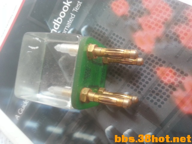

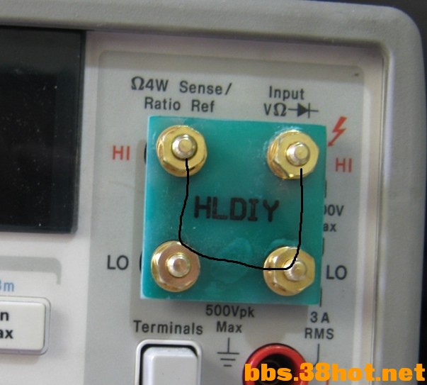

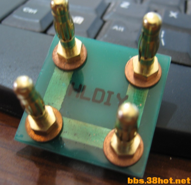

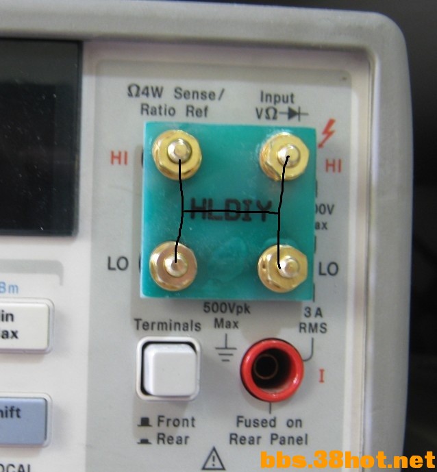

再说一点点,短路器是很难自制的,做过很多个,都很难做好。不如直接粗铜线短接。这点没有接线柱的表很难做到。
A家的断路器是U型的,而K家的短路器是H型的,这点我也没想明白哪个更好。
下面的图,就是两种短路插,第一个是A家的U型。K家的H型画了个线,表示连接方式。
最常见的自制短路插是X型的就类似第三个图里面的连接方式,是四个接线柱连接到一个点上。
还想再说一点点,对于基准的误区, 基准是用于比对表的,不是校准万用表的,除了几款双基准校准的表以外,真正意义上的校准,还得靠校准源。

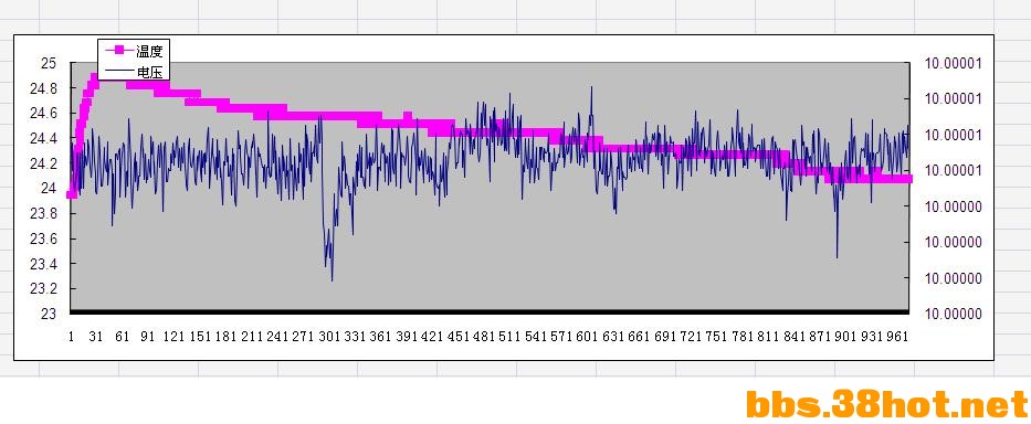

发表于 2014-4-22 15:31:04 | 显示全部楼层
上个唐老师的基准测试我的 7位半 DMM的TC图 这2010的开关就是老化的
 楼主| 发表于 2014-4-22 15:33:41 | 显示全部楼层
