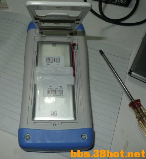

先前是在台式的 二手和全新、国产和进口之间 摇摆不定,而后又在几款100kHz的 国产手持之间 犹豫不决。这眼一睁一闭哦,一年就过去了哦。

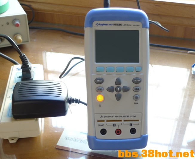

最后还是选择了安柏的 AT826。用了一阵子,感觉很好用。上些图片、一起分享。

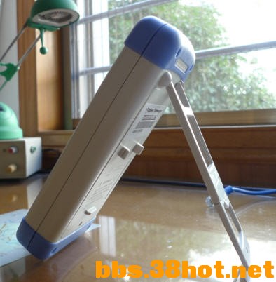

装上锂电池板
是2个1300mAh串联好的
充电中,电源开关键为透明橡胶,下有充电指示灯。

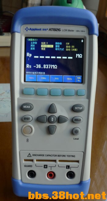

 楼主| 发表于 2013-10-13 16:13:27 | 显示全部楼层

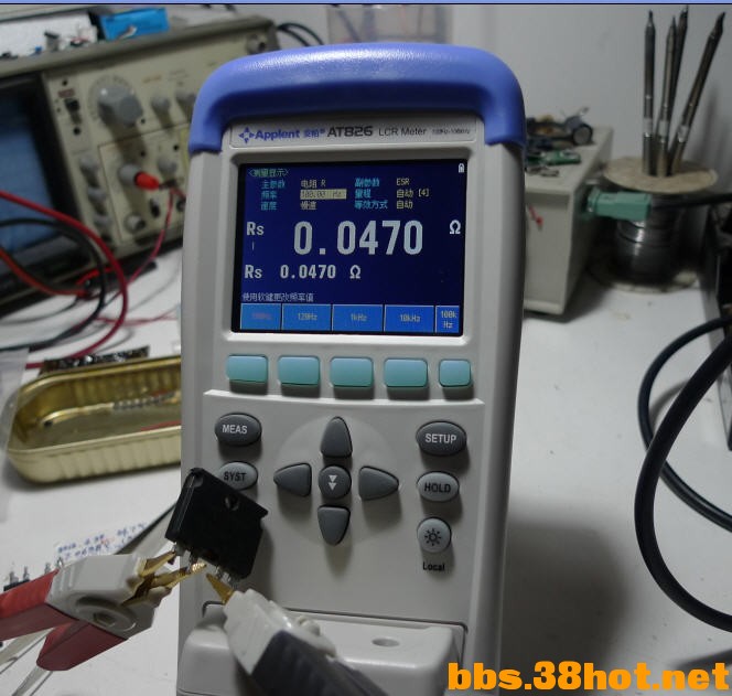

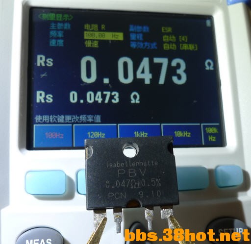

上面这个四线电阻用18楼朋友的方法重新测试∶

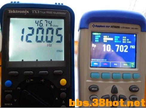

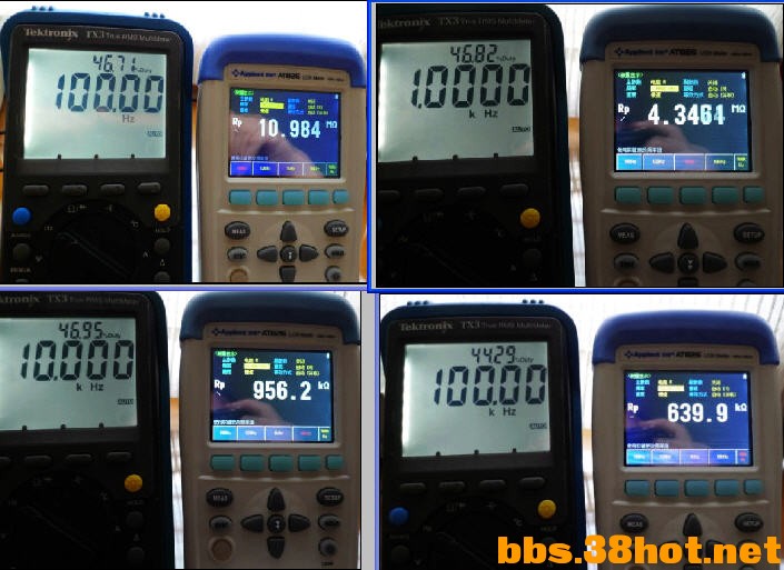

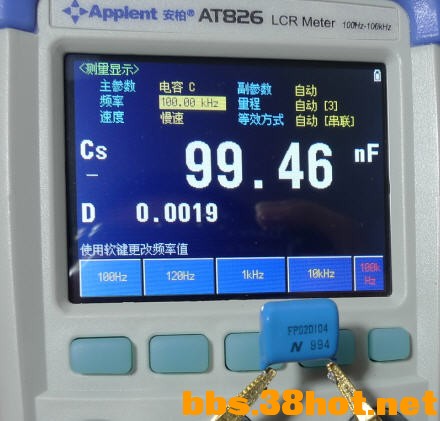

 楼主| 发表于 2013-10-13 17:56:00 | 显示全部楼层
AT826的5个测试频率很准。
其中120Hz说明书上讲∶实际是120.048Hz,那实测显示120.05HZ,也是准的。

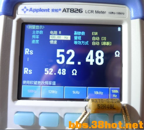

 楼主| 发表于 2013-10-13 18:26:44 | 显示全部楼层
100R/0.02%           10K/0.01%
发表于 2013-10-13 18:49:04 | 显示全部楼层

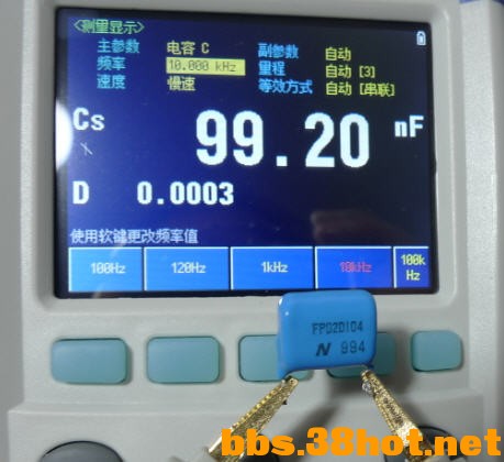

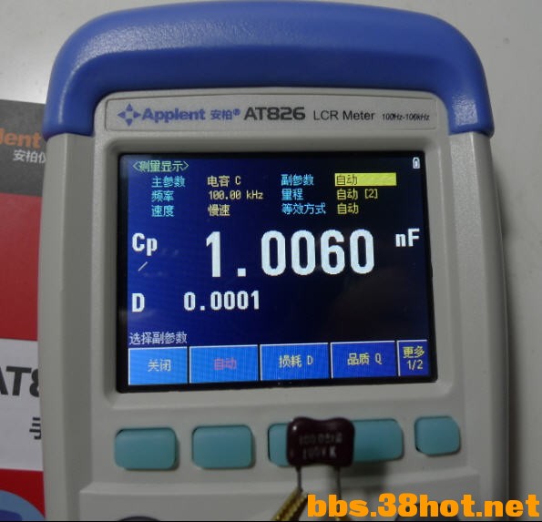

 楼主| 发表于 2013-10-13 19:06:18 | 显示全部楼层
1000P 1%  银云母  (100kHz)
1kHz
10kHz
100kHz
二手拆机垃圾,SANYO 固体 1000uF/16V(1kHz)

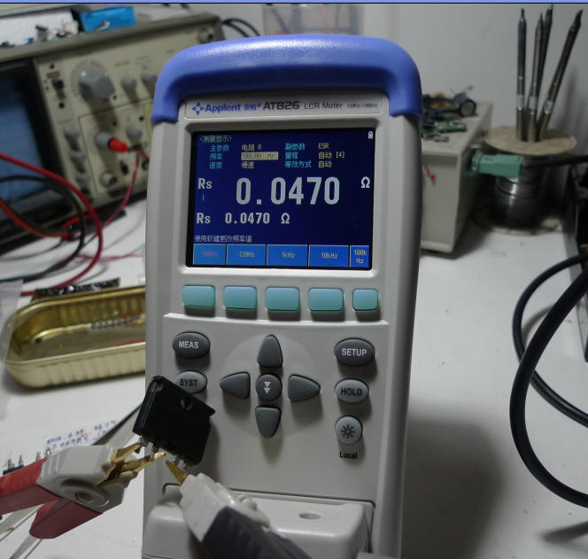

发表于 2013-10-13 19:17:53 | 显示全部楼层
测量毫欧级四线电阻最好这样夹持可以更精确。
这是1毫欧,误差百分之零点五的四线电阻

 楼主| 发表于 2013-10-13 23:14:53 | 显示全部楼层
这是1毫欧,误差百分之零点五的四线电阻
按你方法重新测了一下这个0.047R0.5%的四线电阻,再增加一个0.010R/0.5%的四线电阻。
