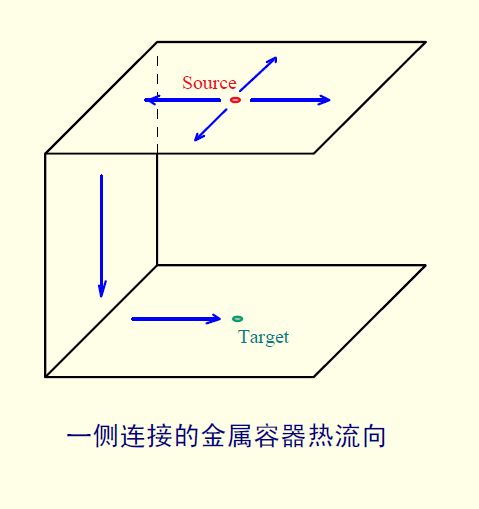

既能保持温度梯度在最低的水平并且使加热效率增高的方法,是使用金属代替水或油作为热媒介、加热源直接加热金属的技术路线。热能在金属中的传导比在不流动的液体中传导要快得多,所以用合适的金属来替代油浴是一种可行的方法,金属中铝合金是一种廉价而导热良好的金属材料,用它来制作恒温容器是最合适的,这就能够通过晶体管加热技术来容易地实现这种方法。
将铝合金材料作为恒温容器兼导热介质,需要对它的某些特性作一些探讨。

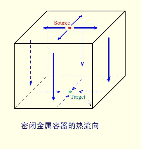

假设加热源是点状的,热流呈均匀的放射状在容器平面上展开。若容器与环境空气之间有一定的热隔离措施存在且可忽略散发的热量,那么在特定距离上获得的热量与加热源给出的热量与距离的平方成反比,如下图所示:
严格地说,图中从加热源向四面扩散的热流在加热目标处又汇集到一起,若途中热量损失忽略不计的话,这一点的总热量应与加热源发出的热量相当。但实验无法得到这样的结果,在加热目标上获得的温度波动远低于加热源的波动,并且低到无法察觉的地步,变化的程度非常接近与距离平方成反比的规律。具体什么原因有待考察。
热量的具体多少无关紧要,要紧的是能够产生多少温度的变化,而温度的变化可以通过传感器并由控制电路来调节,因此温度的变化及其变化率是重要的。
传感器的安装位置很重要,它位于加热源与加热目标的路径中间的任一位置。假设传感器与加热源的距离为a,加热目标与加热源的距离为b,则a:b就成为度量加热目标一端温度波动的重要参数。
设a=2mm,b=30mm,则a与b之比为15。
已知平面导热介质的热量传导与距离的平方成反比,所以在加热目标端得到的热量在任一瞬间为传感器端的(1/15)²。
或者说,在15²或225倍的加热时间后加热目标端的温度与传感器端的平均温度持平,假定温度上升是线性的。
还可以说,当传感器端发生温度波动时,加热目标端的温度波动是传感器端的1/225。
假设传感器端的温度发生了100m°K的波动,那么在加热目标端的温度波动将为0.444m°K。如果加热目标的温度系数为1ppm/°K,那么这个波动对加热目标的影响是0.000444ppm。
现在我们可以预想,控制电路的PID还有必要去仔细计算么?任何波动都被上述这种结构在物理上给平滑了。

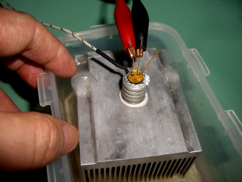

显然,在以空气为热媒介的情况下测出的基准温度系数曲线,与以环境温度等于外壳温度的情况下测出的温度系数曲线是不太一样的。下面照片是我用水和冰来测出恒温目标温度系数的方法:
添加不同温度的水或者不同数量的冰,可以得到希望的温度范围,这有助于在任何环境温度下获取所需要的测量参数。这个小盒中的热介质与热沉的共同作用,使范围为0°~80°C的温度小环境得以实现,在27°C的环境温度下,温度循环一次的时间接近50分钟。
可以看到,外壳温度等于或接近于环境温度的方法就是使用热沉的方法。将基准器件通过热沉与加热源紧密联系起来,均温效果增强、热效率成倍提高,这使恒温设备的移动应用有了实现的可能。

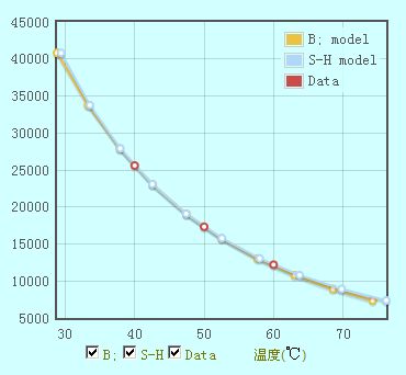

传感器
这里的传感器使用MF58型热敏电阻实现,下图是它的温度系数曲线:
所用的热敏电阻器的阻值是在20°C下为50KΩ的标称值,感兴趣的温度点是45°C,这一点的斜率dR/dT大约为827Ω/°K。
MF58热敏电阻器的标称外直径是2mm,即管芯到外表面的距离是1mm,此时它距离加热管的管芯距离约为2mm。
作为传感器的热敏电阻有一定的热延迟,手册中的时间常数数据达到30秒,这和LM35、DS18B20等差不多。在实际应用中只要紧靠加热源,阻值的反应时间远远比这个值要小得多。

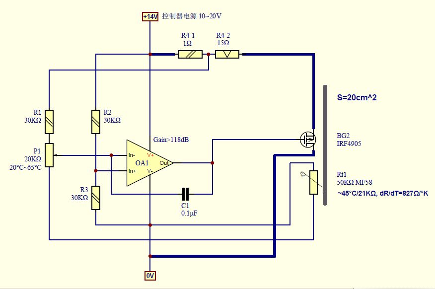

控制电路
控制电路总的形式不是很多,大体上可分为负反馈式、通断式两种。Thy888曾经在一篇文章[2]中提到过这两种形式,当时他称为“线性连续加热电路”和“通断加热电路”,但没有找到他的有关于此的专帖。
负反馈式是通过传感器的阻值变化调整控制电路的输入,来对加热器件进行功率调整。这种调整的精细程度与控制加热器件的放大器增益有关。以输出扫幅为10V作为衡量标准,对于增益为120dB的运放,传感器上10µV的变化就可以获得10V的输出扫幅。在实践中通常要求反应时间能够快一些,所以这个值增为10倍比较合适,即100µV。负反馈式控制器的示意图如下:
在图中数据下,稳定时的保持功率为1.1W(电流约为110mA~55mA)。
若传感器与加热目标各自对加热源的安装距离之比为1:15的话,按运放的最大反应阈值为100µV计,产生这一电压的传感器阻值变化约为1.0143Ω,对应的温度变化约为1.23m°K,这意味着加热目标端的温度波动为这个值的1/225,即约5.45µ°K,这是个非常高端的值。
负反馈式控制器的劣势是对电源电压有些敏感。实验表明每变化1V的电源电压,就有大约0.05~0.5°C的控制点变化,这使需要高效率使用电源的移动应用无法成为现实。解决这个问题的方法,就是采用通断式控制器。

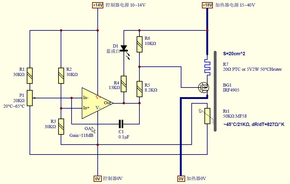

通断式是根据传感器在电路中的位置与分压器形成电桥的形式,通过放大器再对加热器件进行功率控制,因而加热期间的工作方式是开关式的,它对加热目标的作用是一个受控占空比的PWM波,当然频率非常低,稳定时的频率大约为0.05Hz,即20秒左右一个开关周期。由于放大器工作于开关状态,作为放大器的运放处于比较器的状态下工作,因此驱动的电平需要高一些,一般认为1mV比较适当,可以快速地驱使比较器从一个饱和的状态转向另一个反向的饱和状态。
下图是通断式控制器的电路示意:
图中D1和R4用来显示工作状态,除此之外增加了R5、R6、R7和BG1四个元件,其中R7是PTC陶瓷的加热片,用于充当BG2的限流电阻并和热沉组装在一起充分利用所产生的热量来提高热效率。除此之外的另三个元件则用于移动电平,使加热管可以接到无须稳压的直流电源上,进一步提高电源的使用效率。
按图中数据,接通时的电流在5W电源时接近0.3A,稳定时的接通电流约为100mA。接通与断开的比例在稳定后且环境温度为28°C时大约为1:14,相当于7mA多一点的平均电流,这跟保温、热沉面积和电源电压均有关。通常保温状态下散失的热量可以忽略不计的话,热沉面积越大则通-断比例越小,同时环境温度越低通-断比例也越小;此外加热管的供电电压越低,通-断比例也越小。
若传感器与加热目标各自对加热源的安装距离之比为1:15的话,按运放的最大翻转阈值为1mV计,产生这一电压的传感器阻值变化约为10.143Ω,对应的温度变化约为12.3m°K,这意味着加热目标端的温度波动为这个值的1/225,即约54.5µ°K,这同样是个非常高端的值,虽然比负反馈式控制器大了9倍。
一个极端的例子是将传感器安装于加热源与加热目标的正中间,即安装的距离比为1:2,于是加热目标端的波动将只比传感器感受到的波动小3/4。由于安装距离是原来的7.5倍,因此在传感器上感受到的12.3m°K波动,在原来的位置上将增加为过去的7.5²=56.25倍即691.875m°K=0.692°K,加之加热源到达传感器的热量的延迟时间也增加为7.5倍,这使随后到达的热量持续时间延长为将近7.5倍,于是加热目标端的温度持续上升,在保温材料的作用下,上升的幅度接近7.5倍。定性分析看来,传感器过荷时间很长,加热管关闭的时间相应延长,这使加热源处的温度下降幅度增大,再传递到加热目标后的下降幅度增大。实验得到的结果是,加热目标端(单核心基准)的波动幅度可达7µVrms,比thy888提到的3µV波动[2]还要大一倍。
通-断式控制器的弱势是需要较多的元件,并且对电源的冲击较大。图中C1的作用是改善噪声响应并且减弱电源冲击的影响,使接通和断开时的变化变得比较柔和。增加元件的结果是减少了电源消耗,弱点就此转化成为优点。

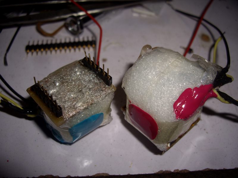

保温材料一般选择聚氨脂泡沫带,其它有相当保温能力的材料都可以用,适用的温度范围大约从常温一直到65°C左右,再高容易造成保温材料的快速脆化而降低保温性能。
泡沫保温材料的包裹有一定的讲究。在泡沫材料中有大量的小孔,这些小孔多半都是连通的,因而实际上材料内部空间的空气有一定程度的流通,这对保温效果有一定的影响。具体影响多少没有数据,但实验过程显示了这种影响的存在。
用2~3mm左右厚度的聚氨脂泡沫塑料带在热沉表面缠绕两层,然后用一般的透明胶带在外面缠绕封装,缠绕时用一点压力,使泡沫材料压缩到放松时的一半或更多一些,这样可使泡沫材料的内部孔洞互相之间的连通充分减少。
压缩之后的泡沫材料比未压缩时的保温性能有所改善,这体现在时间常数大约20%的延长。在使用通断式控制器并保持环境温度不变的情况下,实验达到的性能之一是通-断比从大约18秒延长到22秒,这直接正比于电能的节省。
实例中用上述材料对10cm²表面积的热沉进行包裹,横向缠绕两层,纵向再缠绕两层,再用透明胶带包扎后的厚度不超过3mm。当热沉工作时温度稳定后,调整相关元件使控制点温度下降1°C时,通断式控制器断开的时间花了整整180秒以上即3分钟还多。

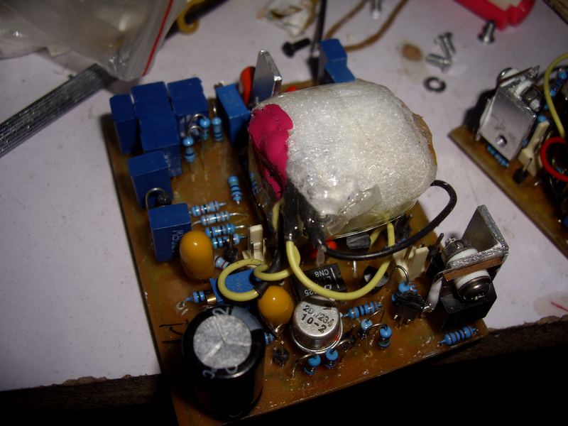

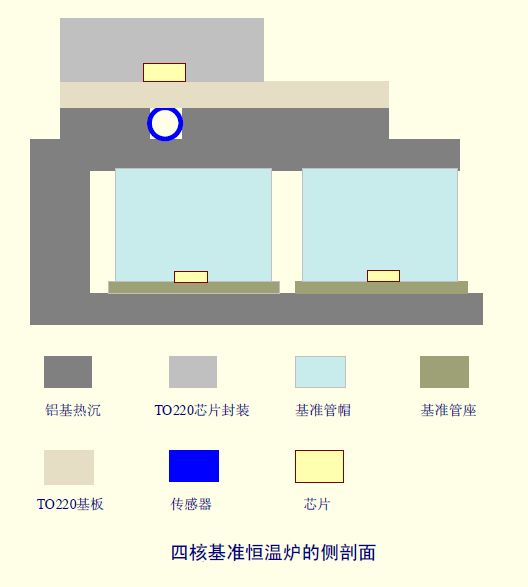

实例
一个实例是为四核基准做一个恒温炉。

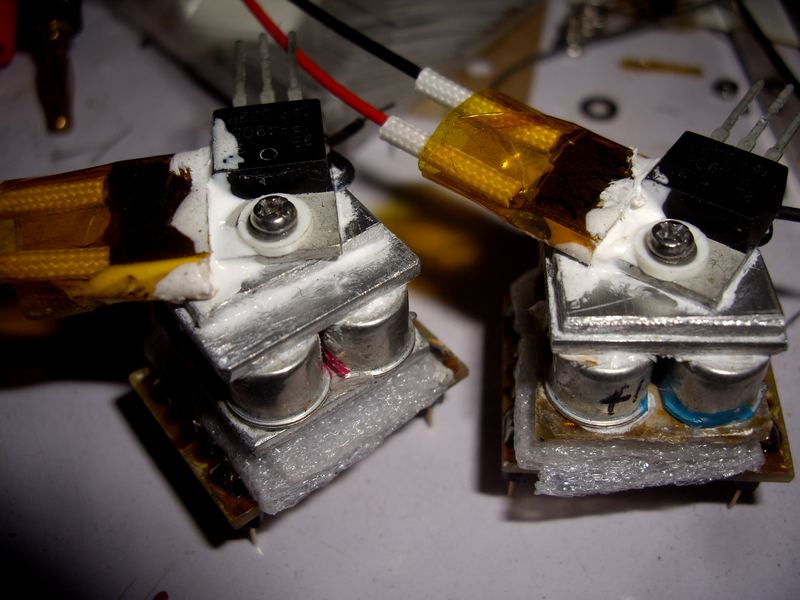

恒温炉采用2mm厚度的L型合金铝型材作为热沉,边长为2cm的方型,上下热靴连接处的高度为1cm,则总面积共约为10cm²。下面分别是侧剖面示意图和实物图:
图中的加热管为IRF4905,黄腊绸包裹的PTC元件为5V2W50°C规格的加热片,其实12V2W70°C规格也能用,目的只是用于给加热管限流,加热能力是附带的。传感器藏在加热管下面垫高的两片小铝片中间。这样一个恒温炉的传感器和加热目标分别与加热源的距离之比是1:15。
加热目标是国产基准管2DW232,经过十五次0°~100°C循环温度冲击,选择零温度系数点在45°C左右且工作电流较小的四个管子作为一组。
用薄的聚氨脂泡沫带在热沉上横向及纵向各缠绕两层,并且用透明胶带压缩性地绑扎好,如图:
由于本例中的热沉是两个L型的角铝连接而成,在热量的扩散路径上比四面连接的要少了四分之三的面积,故实际的加热目标端获得的热量或者波动是四面连接形式的四倍,即约为4/225=0.0178。热流向如下图所示:
采用前面介绍的通断式控制器,翻转温度的阈值为12.1m°K,按上式算,对应的加热目标端温度波动约为0.22m°K,对于加热目标在恒温点的温度系数为1ppm/°K的器件,影响为0.00022ppm。

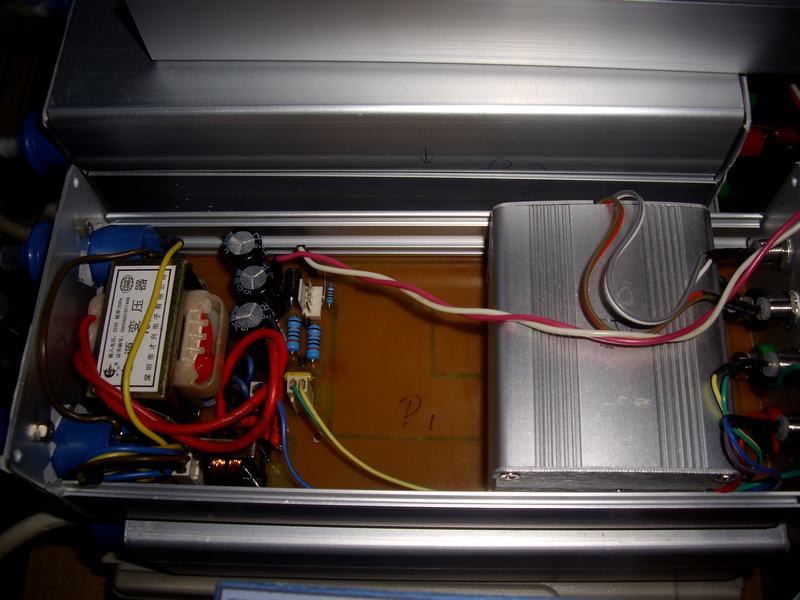

下图是包含基准、控制器与稳压器的小板:
小板装在屏蔽盒中,屏蔽盒安装在大板上,布局如下图:
