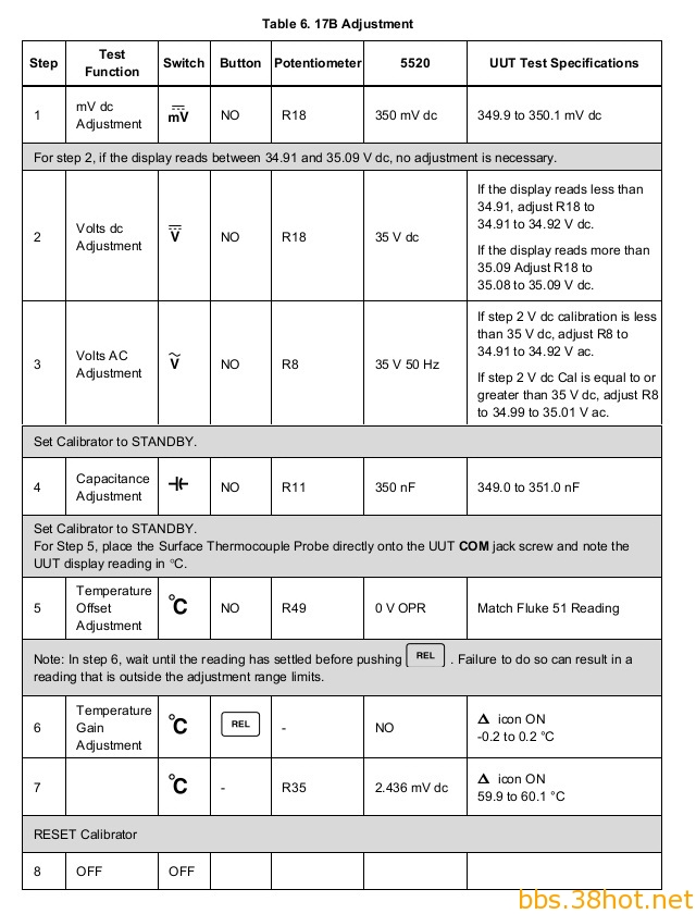

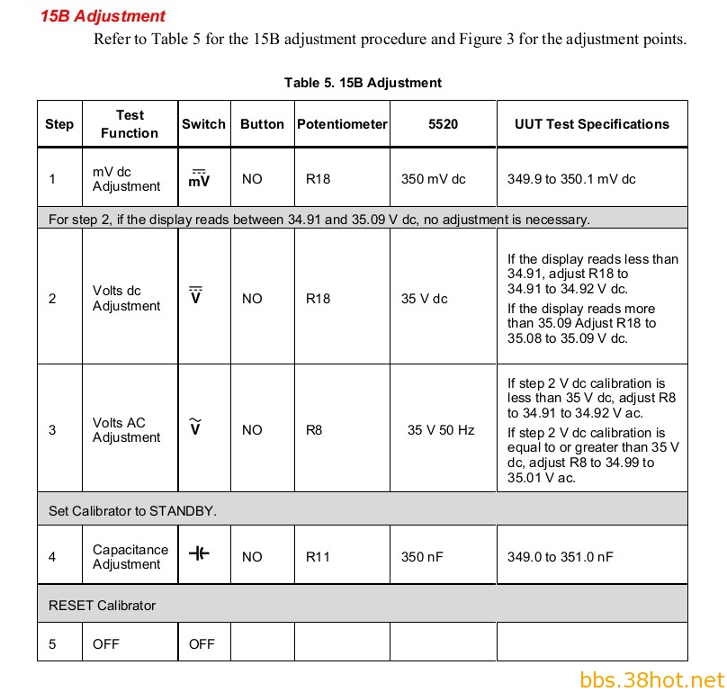

FLUKE+17B.pdf (174 KB, 下载次数: 553) 15B的mA档给烧了,更换保险无果,在网上找到了17B的图纸,有空根据图纸检查一下15B。原文链接:http://wenku.baidu.com/view/f133ed95daef5ef7ba0d3cc3.html###

仔细研究图纸不难发现,15B/17B的校准方法!  电位器 R11 CAP CALL;R8 AC CALL;R17 DC CALL;R35 R49分别为温度偏置、增益校准。

发表于 2012-10-27 09:35:54 | 显示全部楼层
回 lfduan 的帖子
lfduan:仔细研究图纸不难发现,15B/17B的校准方法!  电位器 R11 CAP CALL;R8 AC CALL;R17 DC CALL;R35 R49分别为温度偏置、增益校准。 (2012-10-23  15:28)
R17 DC CALL应该是R18 DC CALL
