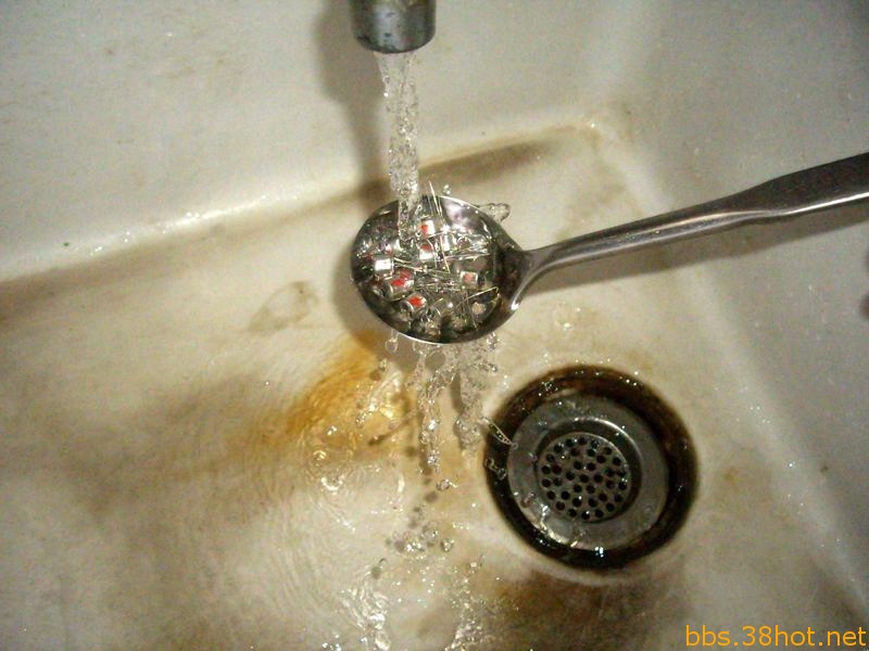

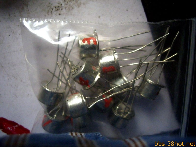

  手头还剩未用的十一个国产基准管,基本参数已经事先测试,在温度循环试验之前,先将这些管子的超低频噪声测试了一遍。测试使用恒流源得出极值点在40C~60C范围内的电流值,并选定一个极值点温度在60C以下的最大电流值作为测试对象,在这个电流值下测试超低频噪声。
  老化过程如下:
  1)给器件都编上号:

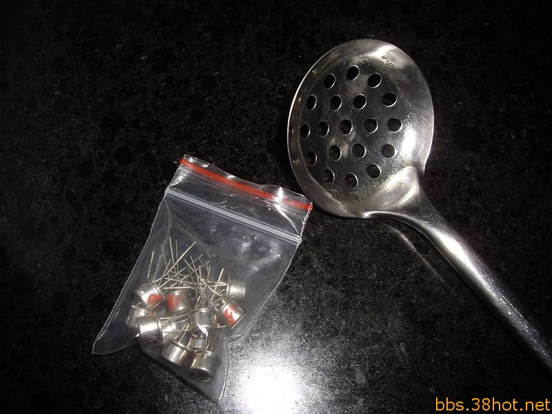

  2)准备一个漏勺:

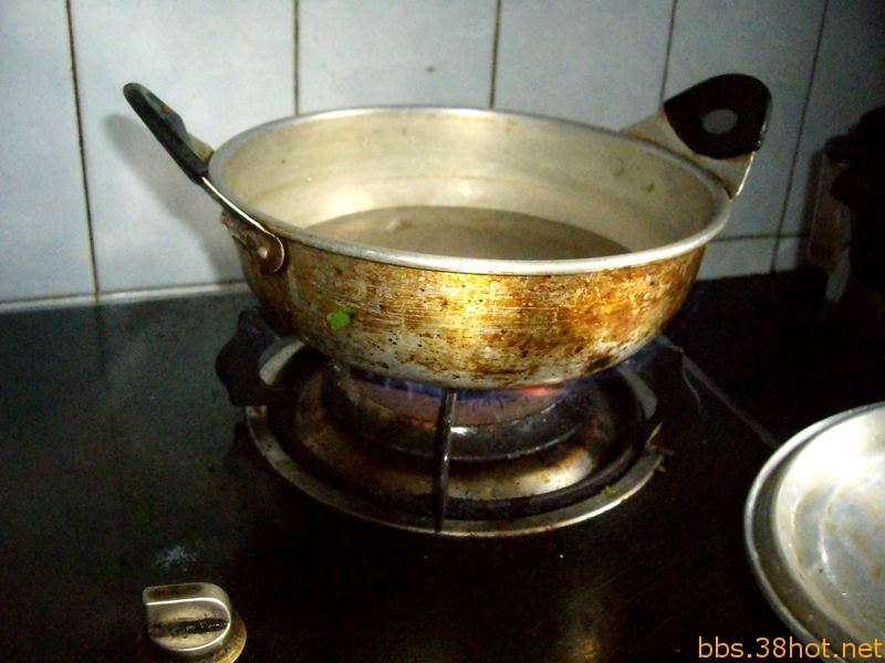

  3)准备一锅开水:

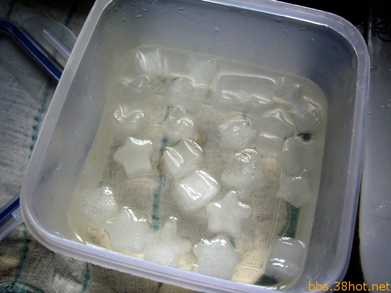

  4)制备一盒冰水混合物:

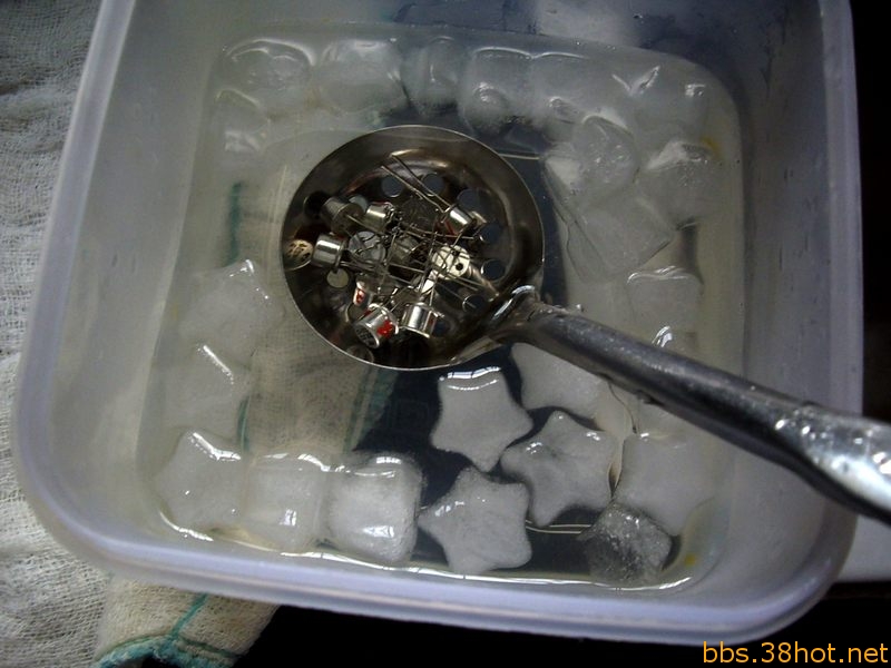

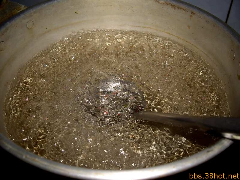

  5)将盛着器件的漏勺在沸水中保持一分钟以上:
  6)取出漏勺,在空气中晾一分钟左右后用自来水(当时水温31C)冲淋至室温:
  7)再浸入冰水混合物并保持一分钟以上:
  8)从冰水中取出后在空气中晾一分钟,然后用自来水冲淋一下,再重复上述从5)至7)的过程九次,总共是十次。
  冰水混合物的温度在3.5C左右,并保持到全程结束。虽然温度不到零度,但足以对器件产生较强的温度冲击,此时的温度梯度是比较陡的。

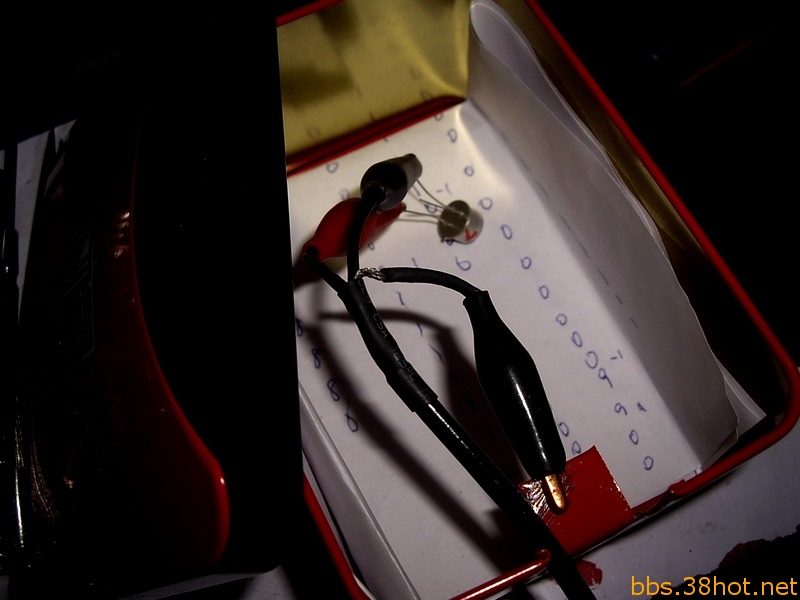

  十次做完以后晾干并静置12小时,然后测试超低频参数。两个十次做完以后制图对照。下面是测试用的铁盒子,用一个茶叶罐改制:

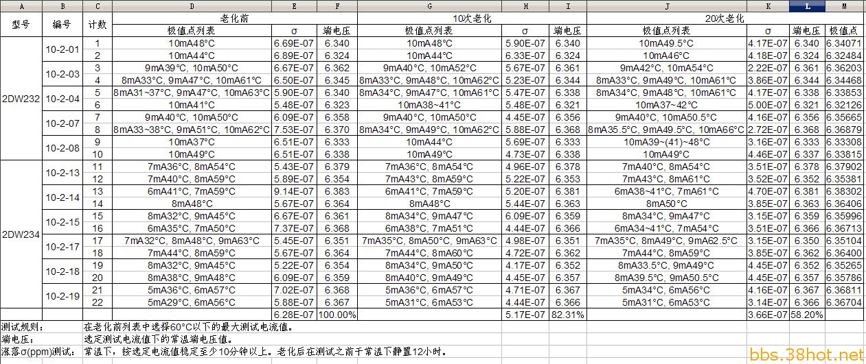

  老化试验的测试数据:

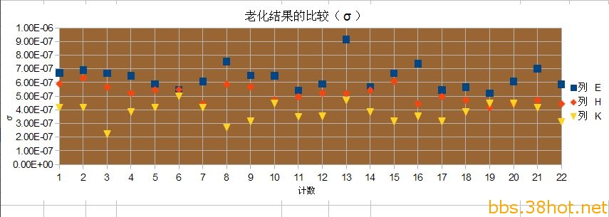

  电压涨落比较;其中蓝色是老化前的数据,橙色是十次老化后的数据,黄色是二十次老化后的数据:

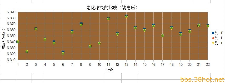

  端电压变化比较;颜色编码同上:

  恒流源通过附属的电位差计给出百微伏和十微伏级数值,在被测器件接上十至十五分钟后开始读值。等待是必须的,2DW23x系列产品在开始上电的阶段噪声稍大,必须等到与周围环境温度完全平衡以后才会降下来。此外,测试的时机选择也很重要,在我这里是晚八点以后和早九点之前为最佳时间段,白天的其他时间段测出的噪声会很大,因为二十米开外的小区围墙外就是一个工厂区。
  被测的器件是2010年购入的,已有了两年的自然老化。测试结果差别不是很大,但是能够看出一定的变化来。二十次老化后的数据接近一个范围,这预示进一步的老化可能不再有显著的变化,或者说有二十次的老化足够了。超低频噪声58.2%的平均改善率,可以说明这种方法的有效性。
  老化后测试的σ值,是除以端电压后得出的。
  端电压多数都有少许变化,且主要是降低,这说明极值点温度在老化后有一些变高了。
  老化过程中的温度变化没有给予足够的时间,因而对于器件的温度冲击显得比较强烈,但是测试结果没有发现有损坏的器件。一般来说,只要噪声变大,就可以认为器件开始失效。
  数据采样是人工读值,在器件稳定后匀速读入一百个值,然后求方差。
  结果中包含恒流源、电压表本身的低频噪声。恒流源的宽带噪声电流为13.3nA/mA,其中的1/f噪声电流比例多少未知。电位差计检测用的VC8045II输入档位200mV,滤波时间常数0.3秒。

老化结果的比较(sigma)的Y轴坐标单位错了吧,应该不是ppm,除非数据乘以1000000
发表于 2012-7-11 15:46:09 | 显示全部楼层
应该是没有PPM单位,否则怎么测出那么小的量
看数据好像老化能够减小噪声
发表于 2012-7-11 15:57:06 | 显示全部楼层
20次老化的确实有效果了,搞50次试试。
这个明显下降的参数是噪声数据吧?
 楼主| 发表于 2012-7-11 16:07:57 | 显示全部楼层
回 youngliu 的帖子
youngliu:老化结果的比较(sigma)的Y轴坐标单位错了吧,应该不是ppm,除非数据乘以1000000 (2012-07-11  15:36)
你说的对,标错了。
