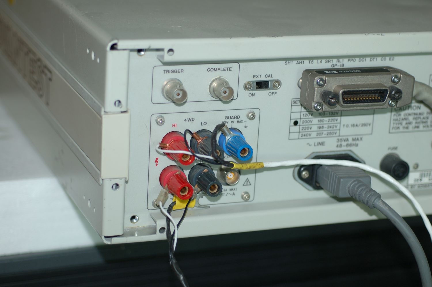

折腾过一段时间6871,一直不大满意其受温度影响较大,所以对其7位的分辨率使用起来总是不大靠谱。一般爱好者根本不会有恒温的实验室条件,好的天气,半天变化个1-2度很正常。而6871每度变化达到几个ppm,所以很多时候测量半个小时,表本身已经变化了一个ppm。这样后面的分辨率实在是鸡肋呀。但让人不舍得的就是其测量速度非常快,噪音极低。详细可以看老大lymex 的文章。所以一直有个想法:降低其温度系数!我曾经拆解其基准,觉得基准应该是其中影响最大的部分。

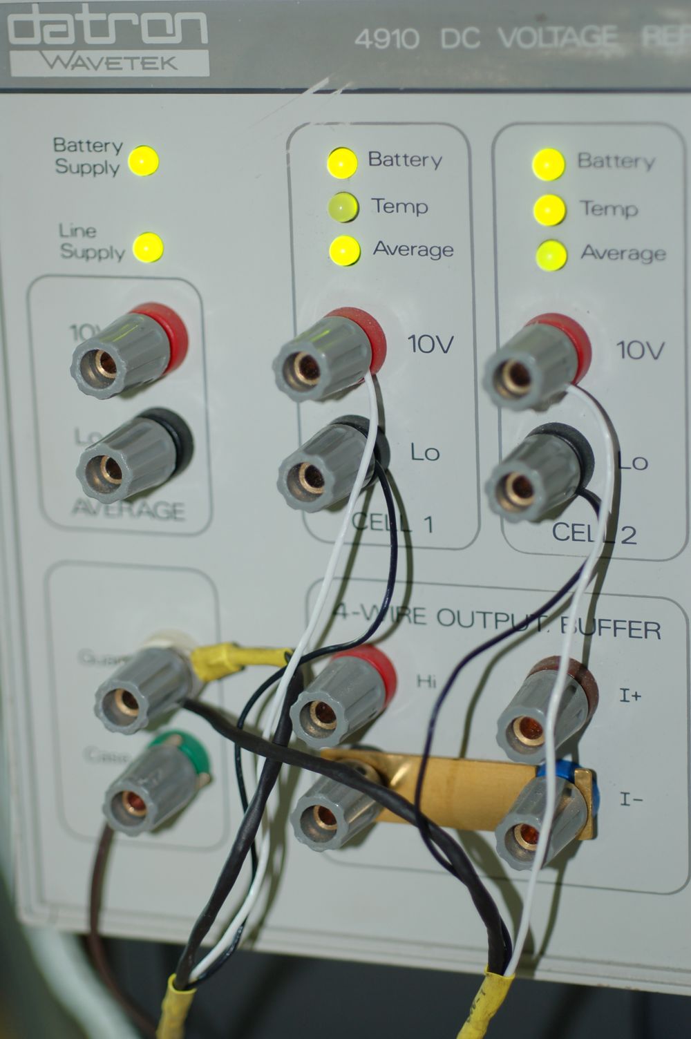

有幸GRN借与超级好的datron4910基准,这样就有机会进行验证了。49104路独立10V,这次使用其中两路。

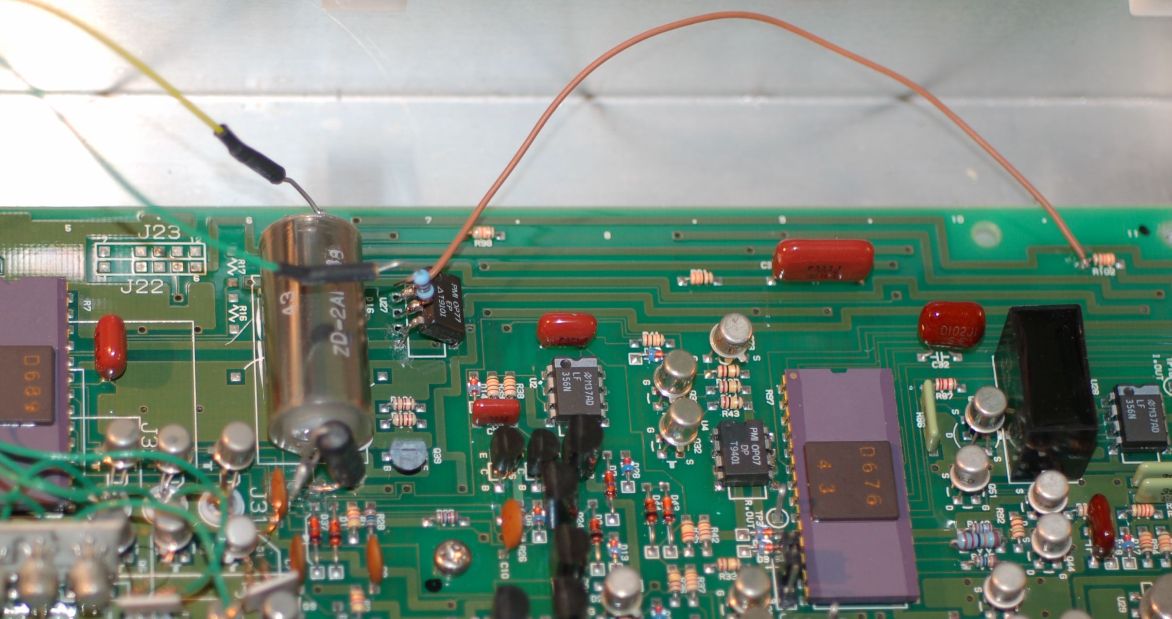

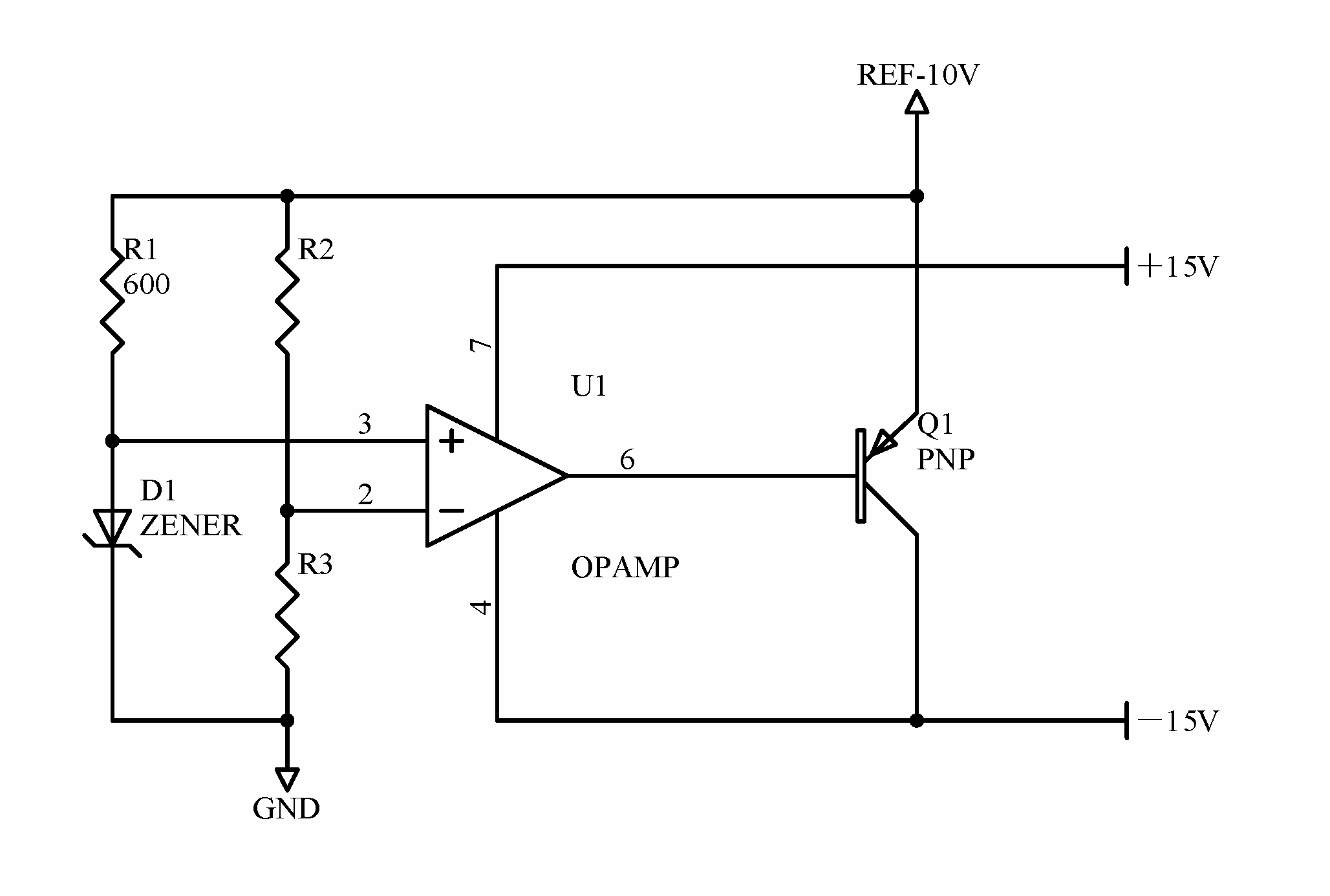

6871内部基准是由-6.2V基准升压到-10V。所以很方便直接引入就可以了,不用调整升压电阻。画出原来的基准电路图。

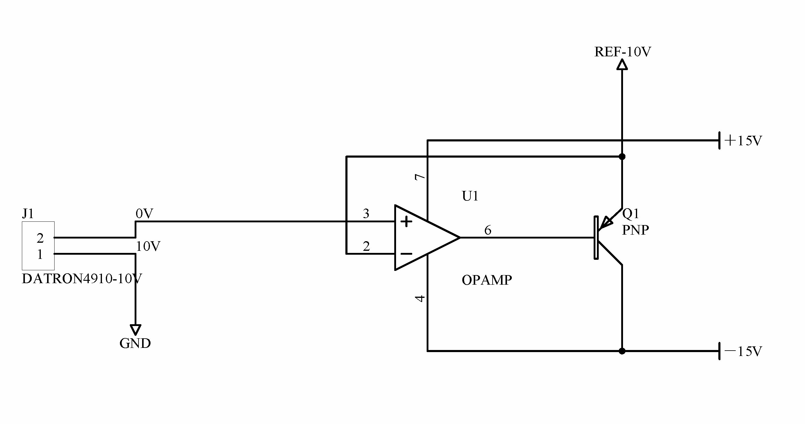

这次测量改变的电路
测量系统接线。

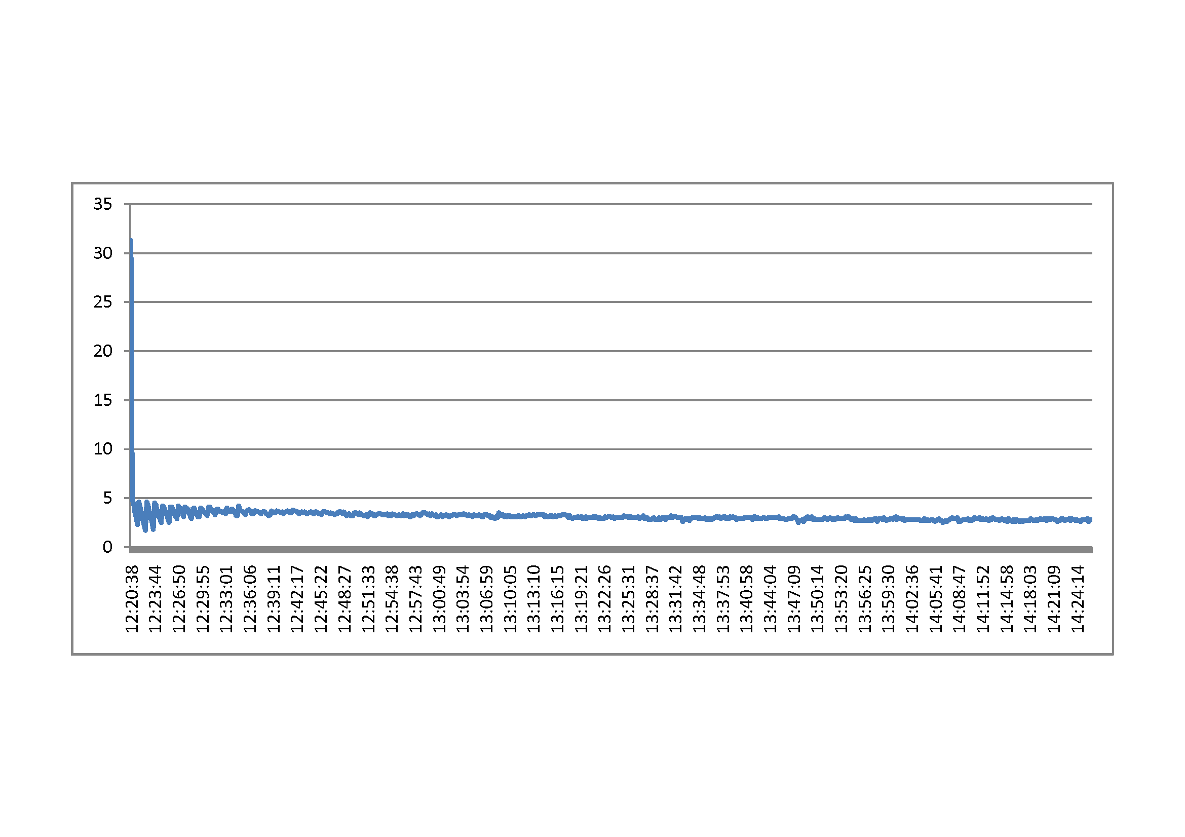

测量数据-这是启动了6871 的auto cal功能,设置nplc=50   auto zero开启  zuto cal 开启。后背输入。所有数据Y轴单位是ppm

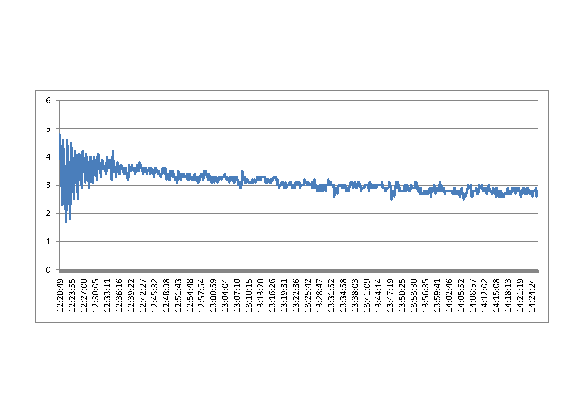

去掉前面几分钟数据
总结
换个基准是TMD 的重要呀!!

我的6871看来有救了。
不过你接的是10V,6871自身6转10的电阻是不是不行?这个还要论证。
看看加LTZ的话,需要改哪些地方。

我拆台来了。应该有换基准前的测量数据,带温度变化数据的。换基准之后的数据也要有温度变化数据。这样才好对比

看来基准在开机特性不好的原因里占比例很大。
换LTZ吧,几分钟就能1ppm之内,而且噪音更低。
不过,要处理好7转10的2个升压电阻。6871不太好,也许与R2、R3有关。
发表于 2009-12-2 00:32:49 | 显示全部楼层
直接把升压电阻也干掉了?拆一路4910的10V放机箱里是个好办法,一台4910可以改4台6871!
