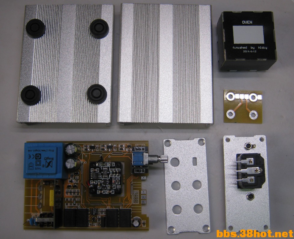

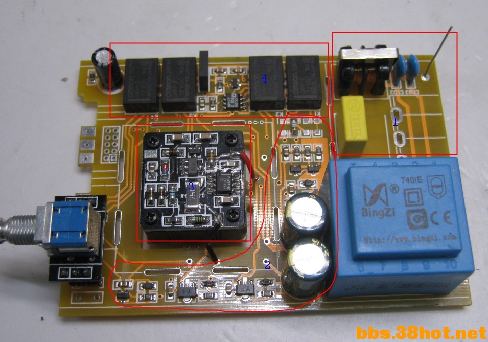

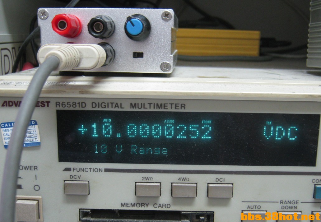

    新9档已经具有相当的拥有量了,但一直没有一个完整的说明书。特写此文对“新9档”这款基准做一个详细的说明,包括其原理、特性、指标等。
    新9档是为6位半表量身打造的一款基准。其长稳、噪声等指标都达到了一个比较高的等级。特别是这款基准使用了全模拟方案,机内无噪声源。

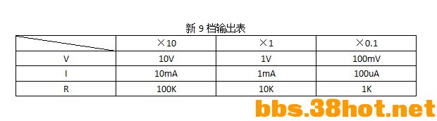

    新9档可以输出电压、电流、电阻三档,每档都能输出三个值,总共9档。档位基本涵盖了电子工程师需求精度的所有量程。是一款经济可靠的实用型基准。

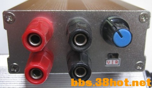

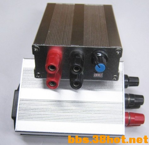

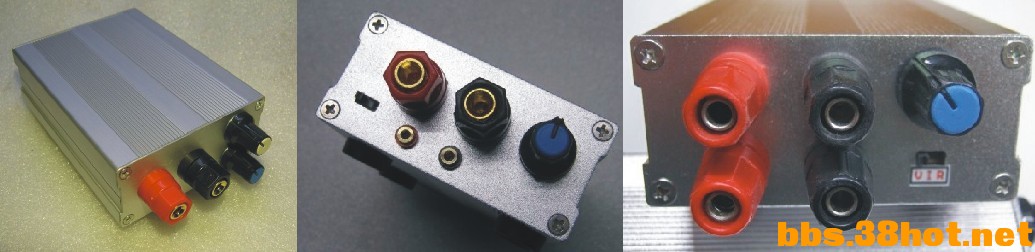

如图,新9档面板。 新9档拥有两个开关,下方三档开关负责切换工作模式(V、I、R),上方旋转开关负责切换档位,共三档(×10、×1、×0.1),两个开关配合输出9档。
新9档拥有四只接线柱,两红两黑。在电压和电流档位时,自动并联成两线输出,也就是上下两对接线柱是相等关系,接测量设备时用那一对都一样。电阻档的时候,四只接线柱组成开尔文输出,可进行四线制测量,这是高位表测电阻的必然方式。

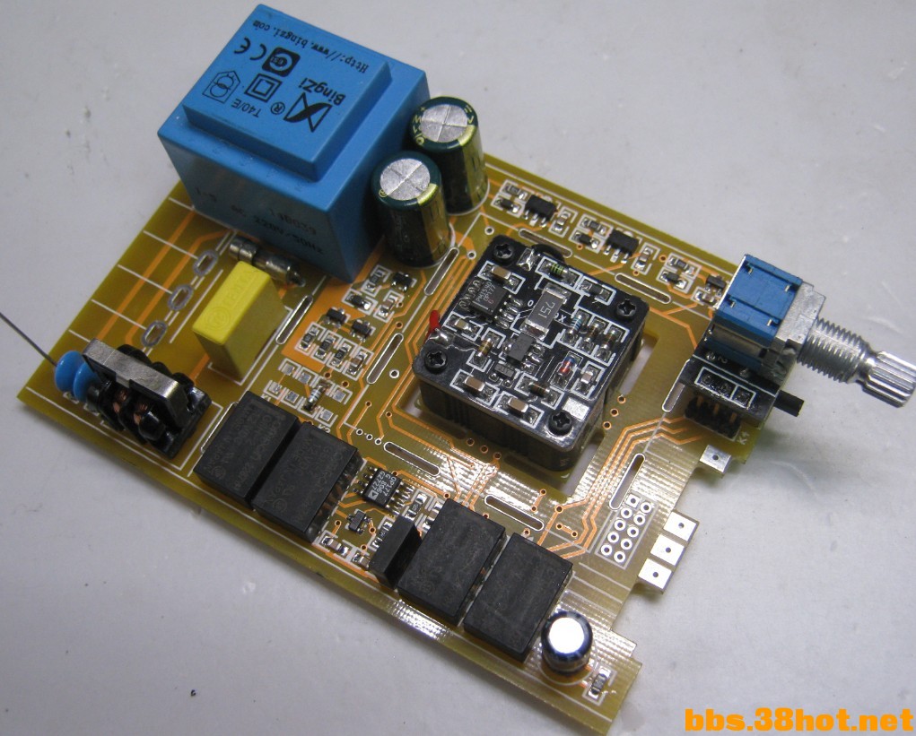

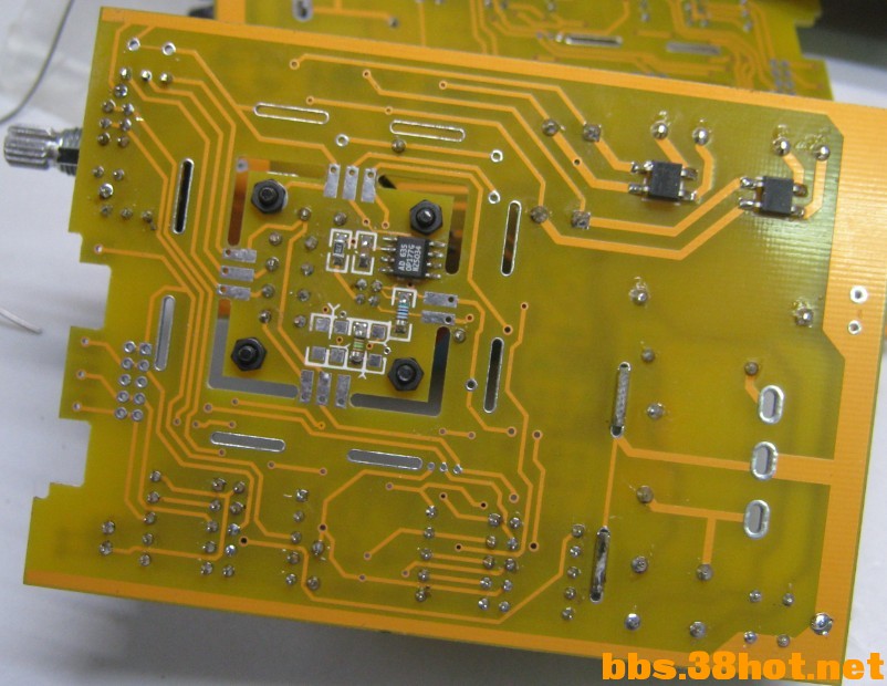

Pcb图:
如图,新9档 体积为100*75*35mm(不含接线柱等外露部分)。由近百个元器件组成,单是pcb就使用了10片。

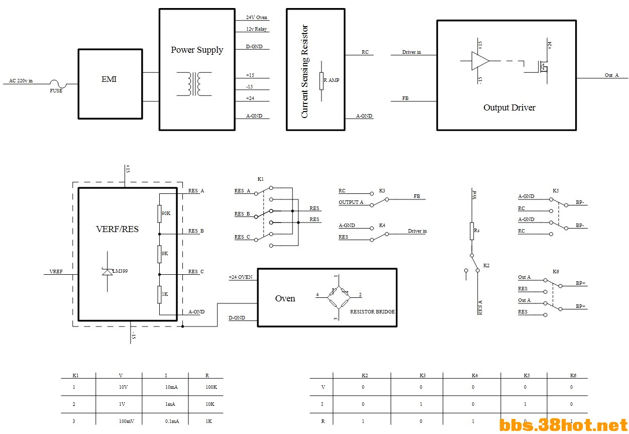

原理简述:
上图就是新9档的内部框图。从图上可以看出这款基准的工作原理。
1、220v市电,经emi电路后,进入变压器,变压器次级经两个整流桥后,稳压得到5路电压。为整机供电。
电压分为两组,一组为恒温槽供电和继电器供电。  另一组为基准供电。
2、恒温槽,由精密电阻和ntc组成检温电桥,精密运放控制三极管线性加热。
众所周知,恒温槽的功率是非恒定的。形容恒温槽工作,最简单的一句话就是:加热功率等于耗散功率。   供电采用24v目的只有一点,就是降低加热电流。
3、基准内核。基准内核输出两个基准,一个是10v VREF ,另一个是一组由1k、9k、90k组成的分压电路。  分压点路将VREF分成10v、1v、0.1v三个电压输出。
4、 独立的检流电阻。 配合输出驱动电路形成压控电流源。精度仅取决于采样电阻和输入电压。 可形成一个非常理想的小电流电流源。 输入10v、1v、0.1v三个电压时,输出分别是10ma、1ma、0.1ma。
5、输出驱动电路, 全新设计的驱动电路采用了双电压驱动op,输出mos管使用限流电源的方式。在保证微小电压电流输出稳定性的前提下,大幅度的提高了输出能力。
6、切换电路。 K1负责切换档位, k2-6 负责却换电路功能。
这款切换电路设计,杜绝和极大弱化了继电器内阻对输出的影响。如图,仅有k2会对输出产生不利影响。K2的作用是在电阻输出状态下,断开电阻基准上面的电压用的。电路上在k2上串联了一个比较大的电阻Rs,用于弱化开关内阻影响。理论弱化至uV级别,对于一个6位半基准来说,已经完全不构成影响了。
 楼主| 发表于 2015-3-26 12:46:01 | 显示全部楼层
接下来详细介绍一下工作原理。
1、  电压档工作原理
当基准工作于电压档时,所有继电器不动作。(如框图下方继电器真值表)
内核部分将 lm399电压升至10v,输出VREF 。10v<VREF<10v+1mv
VREF经k2到RES A点, 由 Rs、和内部分压电阻组成一个分压网络,分压结果是RES A、B、C三点电压分别是10v、1v、0.1v 。电阻Rs作用是详细微调输出电压值,其阻值仅占分压电阻的0.001%,保证1ppm精度的话,Rs精度需求是1%,这个精度要求是很低的,这对快速调整好输出精度是非常有利的。
三个分压值,经k1切换,到k4输出至输出驱动器。 输出驱动器配合k3形成一个电压跟随器,OutA点输出电压。
输出驱动器做电流放大,输出能力为0-25ma。超电流保护,去除高负载后自动恢复。
2、  电流档工作原理
当基准工作在电流档时,继电器 k3和k5闭合。
此时内核和分压电阻工作状态和电压档相同。包括driver in点,也都是相同的。
区别是 FB点切换到检流电阻上方,输出负极接线柱(BP-)也切换到了检流电阻上方。从而输出驱动器状态切换到了压控电流源模式。输入10v、1v、0.1v,输出为10ma、1ma、0.1ma。
由于k3切换的是fb的电压信号,内阻不影响输出。K5内阻串联于输出回路,也就是串联到负载回路中,也完全不影响电流精度。
输出驱动器同样也是电流放大作用,其驱动电压为24v-输入电压。具体为10ma档 14v,1ma、0.1ma档 23v。
3、  电阻档工作原理。
电阻当时,k2断开,使得三只分压电阻与vref脱离, k4断开,使得RES点也与电路脱离,此时三只分压电阻与电路完全断开连接。K6切换输出+到RES点, k1负责切换阻值。
回路为 BP+ →k6→k1→被测电阻→K5→BP-  整个回路全部为两线。确保了四线制开尔文电阻测量模式的精确。
电阻档由于肯定需要一些开关的配合,所以仅能提供四线制测量精度。两线测量的话,避免不了开关内阻影响,所以除非测量三四位的手持表,高位表一定要用四线测量模式。

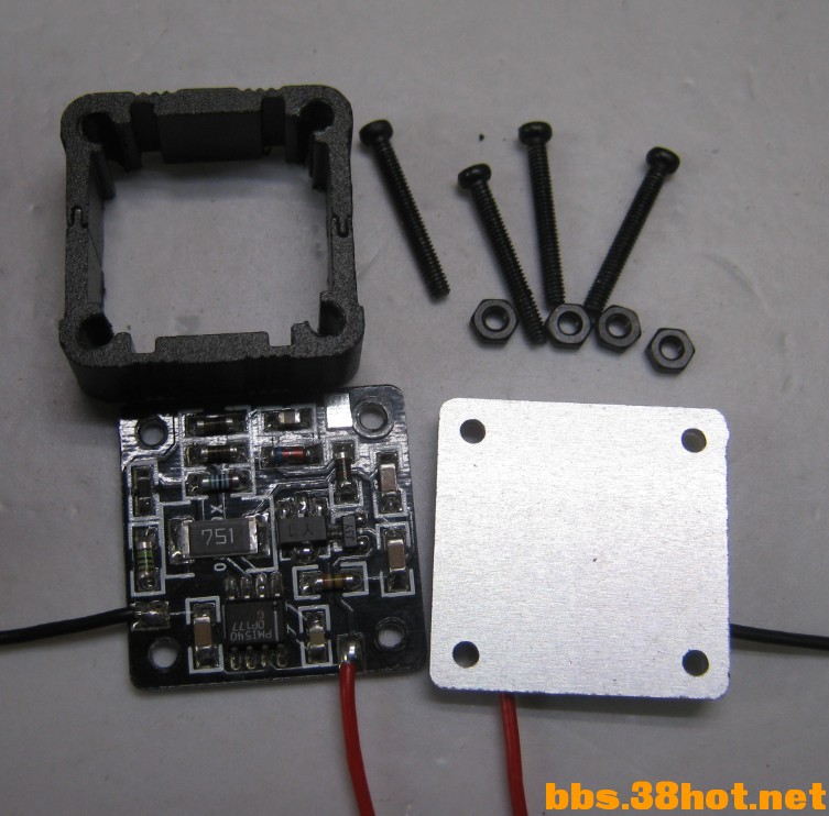

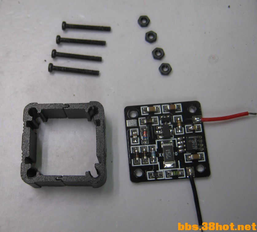

恒温槽 原理
恒温槽结构和电路比较简单:

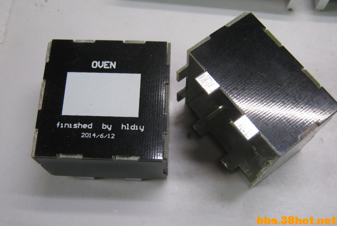

由上图可以看出,恒温槽由控制pcb和铝型材热沉组成。其中控制pcb负责恒温控制和加热。 pcb为一片铝基板,实现可发热和检温一体。
另外恒温槽还有一个由多片pcb组成的保温壳,  这个保温壳还有另外一个作用,就是屏蔽。。。
保温壳和恒温槽之间填充保温材料。

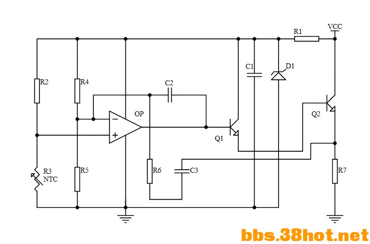

附赠原理
如图:
R1 、D1、 C1组成稳压电路,供给op和测温电桥使用。
R2、 R3、 R4、 R5组成测温电桥,R3为负温度系数热敏电阻。
Q2、R7组成加热体,负责加热。

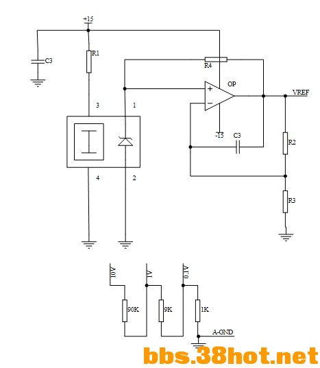

核心 vref部分原理

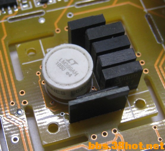

核心部分全部聚集在恒温槽内部。
分两部分,一部分是VREF,另一部分是分压电阻群。
原理如图,  R1是399恒温部分的限流电阻。 R2、R3与op组成升压电路,R4为399自举供电。
下面三个电阻表示的是分压电阻群。
影响VREF输出的稳定,主要两方面,一个是zener电流,一个是升压电阻性能。
zener电流由自举供电保证。很多成品机器内部399横流电阻仅仅是个贴片而已。很容易做到。
升压电阻是一直困扰大家的大问题。

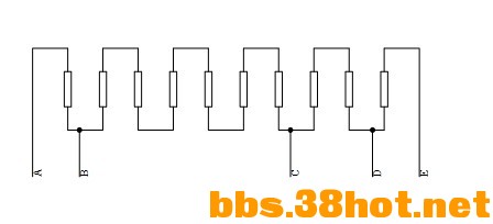

很久之前,我曾经解释过为什么基准老化都向负偏,就是因为这个分压电阻对。
无论什么电阻,也难逃老化。根据自然规律,电阻老化都是正偏的,也就是时间越久电阻值越大。
比如7v升至10v,  需要的电阻比例为3:7。大的电阻比小的大了一倍还多。想让电阻值加大,从电阻的工艺上看,就两个方式,要么加长电阻体,要么减小截面积。这就导致了,越大的电阻,老化越快,特别是两个完全相同工艺生产的电阻。
V0=(1+R1/R2)*Vs   下电阻变化大于上电阻的情况下,基准下偏。
我的解决方案是用了一个vishay生产的   1kⅹ10的孪生电阻。
按照下图做成一个5引脚电阻。
A、C之间组成下电阻,C、E之间组成上电阻。  10个电阻手拉手齐步走,无论阻值变化多大,分压点C都不变!。
这个电阻有多厉害,下面两张图基本就能证明了。
实际上我还有四个独立升压体,一直通电老化四个月了,没有一个老化超过1ppm的。
从大量实验数据看,用这个电阻做升压,其性能秒杀两只金封电阻做的升压!
有了这个升压神器,内核变得非常简单。
正常C点分压值为7v,直接适合6.9xV输出的LM399.
将7k部分选择一对1k电阻并联的话,就组成 5.5k 和 3k 两个阻值, 分压点为6.47v,完全适合6.5v输出的lm399芯片。
实际操作只需在分压电阻上端短路两个焊点。
另外这个电阻还能实现更多功能, 比如组成 0.5k 和 6.5k,,,等等。

上图是9档进化史,最左边的是老版本9档,588内核,两线引出,开关和继电器对输出有些影响。
中间的是,新9档第一版,四线输出,  曾经有过588内核、829内核、399内核三款, 最终前两款内核都被淘汰了。
这个版本某些机型存在过输出驱动部分自激现象,表现为更换为劣质测试线的时候,输出值可能造成越0.5-3ppm的变化。
存在自激的版本为黄色pcb版, 在输出驱动部分(继电器中间有一个运放和三极管位置)三极管旁边, 有一只阻值为100k或者150k的0805贴片电阻在此电阻上并联一只104电容,即可消除自激。
消除自激之后,测试值应该和原测试值非常相近。 如果偏离源测试值非常多的话,我就也不知道了,希望能联系一下发回来我来处理。所有售后问题均包顺丰来回运费,您没有后顾之忧的。
最右面的是最终型, 也是我认为的最终版本。内核全部都是lm399的了。  这个版本将在很长时间内不会再有更新了。。

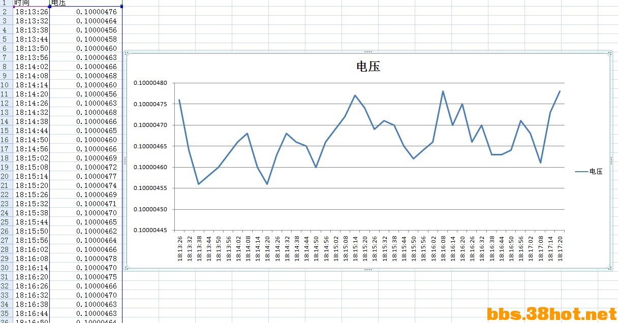

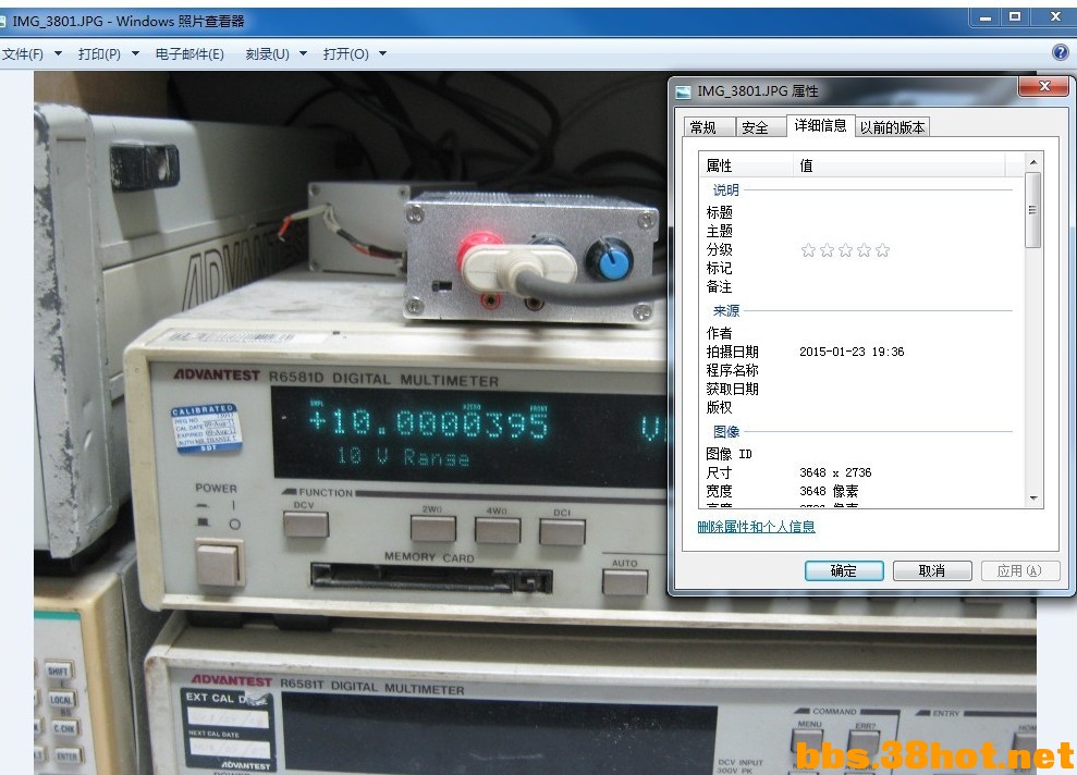

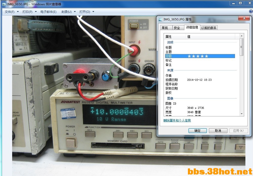

测试数据 有关数据,只有三条,长稳,温飘,短。
长稳未知,原因很简单,没有一个测试过一年以上的。但从四五个月来的数据进行分析,长稳预期5ppm以内。
温飘不用上测试曲线了, 恒温基准,你用6位半表看不到他的温飘的。

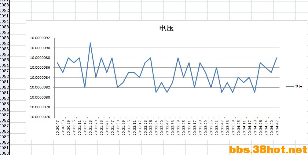

看短稳吧:
下图是10v档短稳,  ≤0.1ppm。  这个短稳并不是非常好的,但定义为6位半源的话,这个短稳就是死机的节奏了。
100mv短稳,这个结果已经是非常好的了。

我是很喜欢那个2mm香蕉孔的。 2mm香蕉叉热容量非常低,  可以说2mm香蕉头拥有天生的低热性能。
