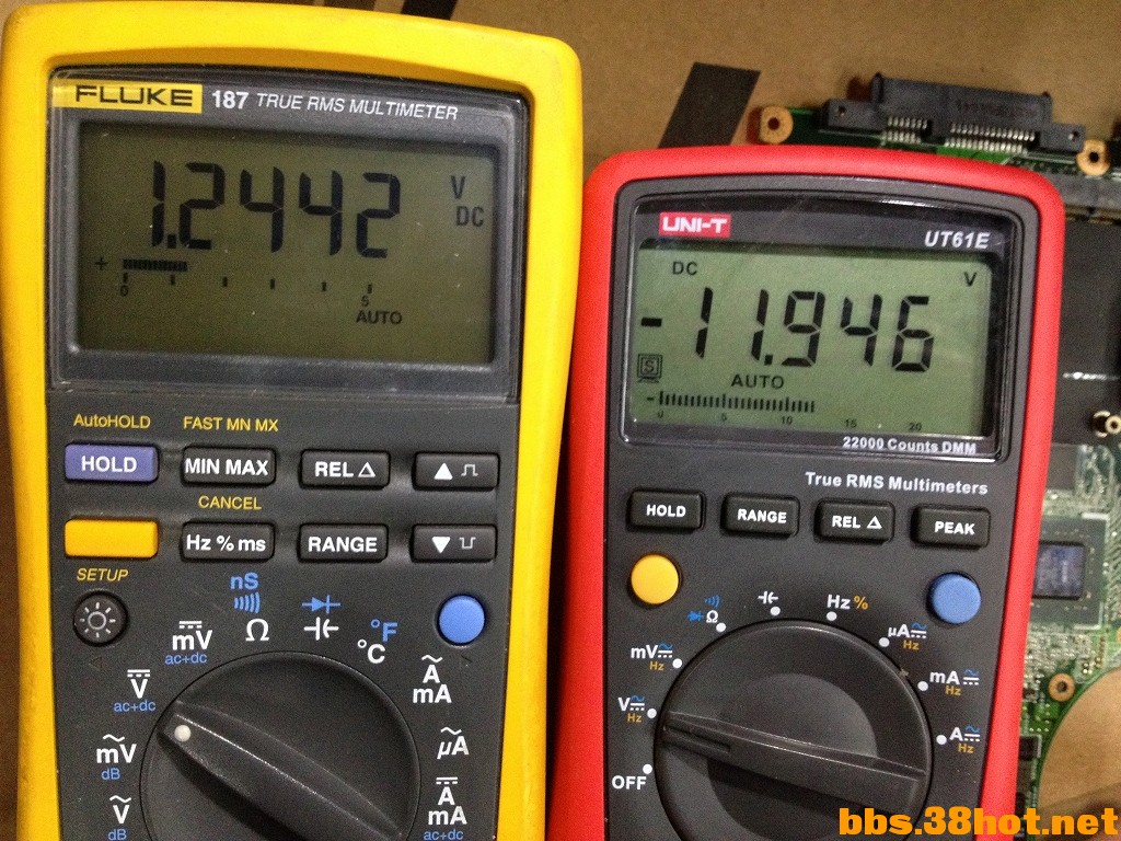

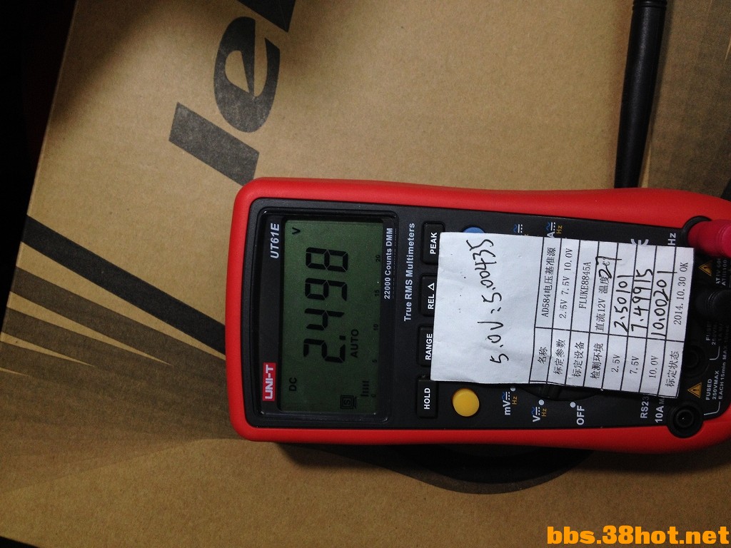

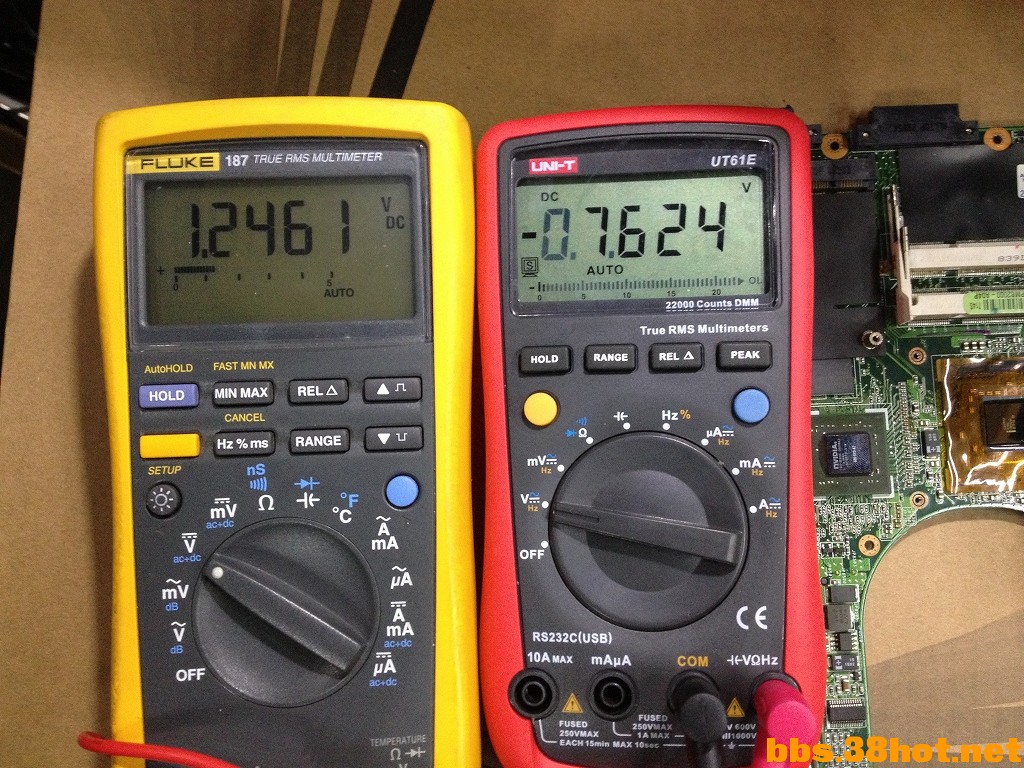

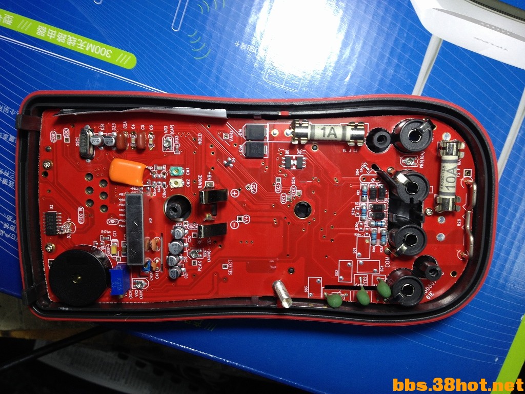

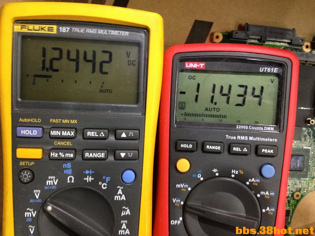

看朋友们把玩UT61E很是羡慕,改基准,换积分电容,玩的不亦乐乎。按耐不住骚动的心也入手了一块,还是新版排阻带金属屏蔽罩的,听说温飘有改善。今天刚到手试了下还不错,速度精度都还满意,显示屏要比FLUKE清楚。当找出一块主板测试PWM电路时就傻眼了, 对比FLUKE的测量结果真难以接受。

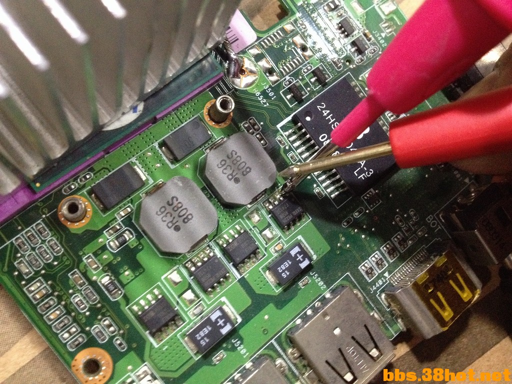

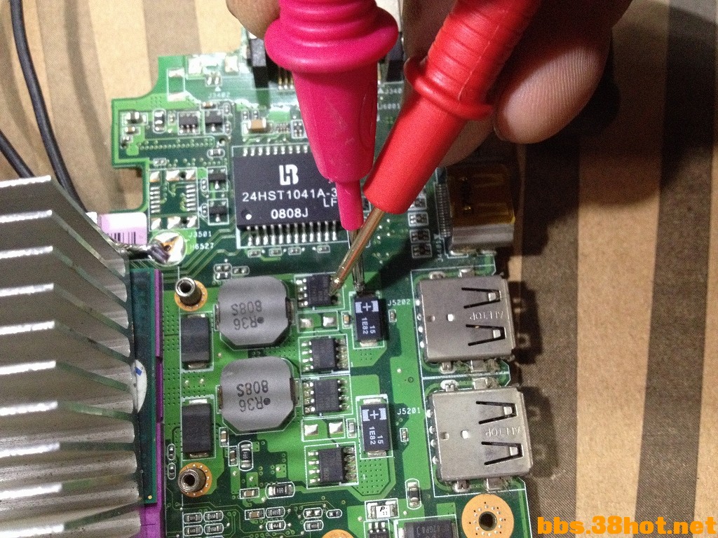

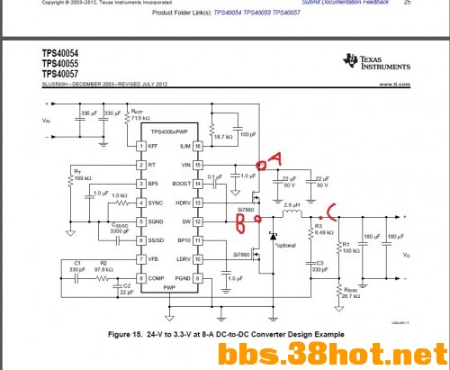

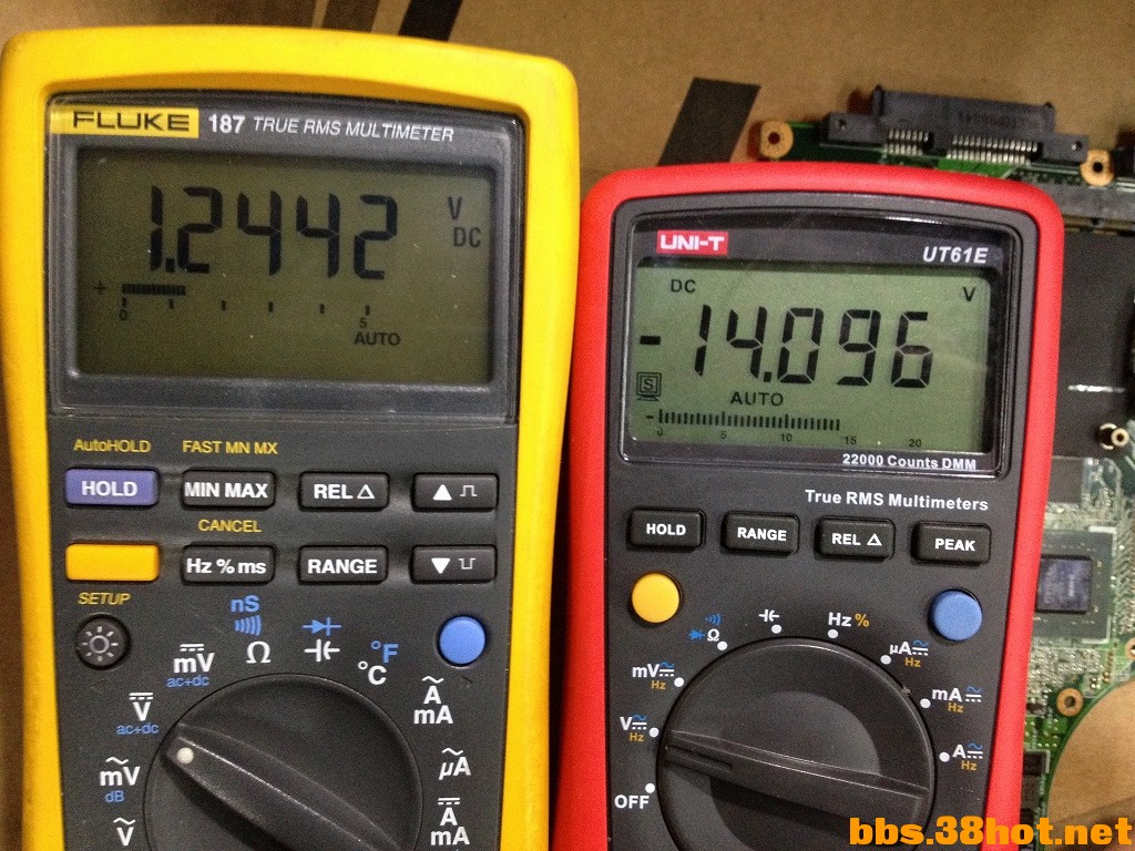

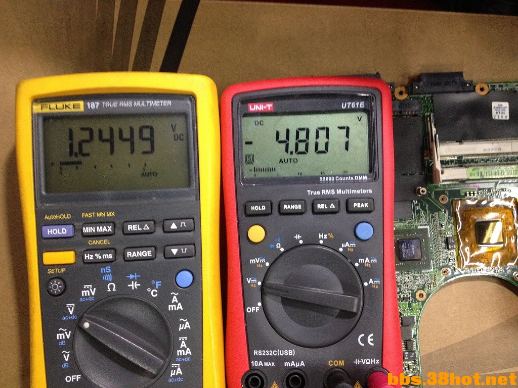

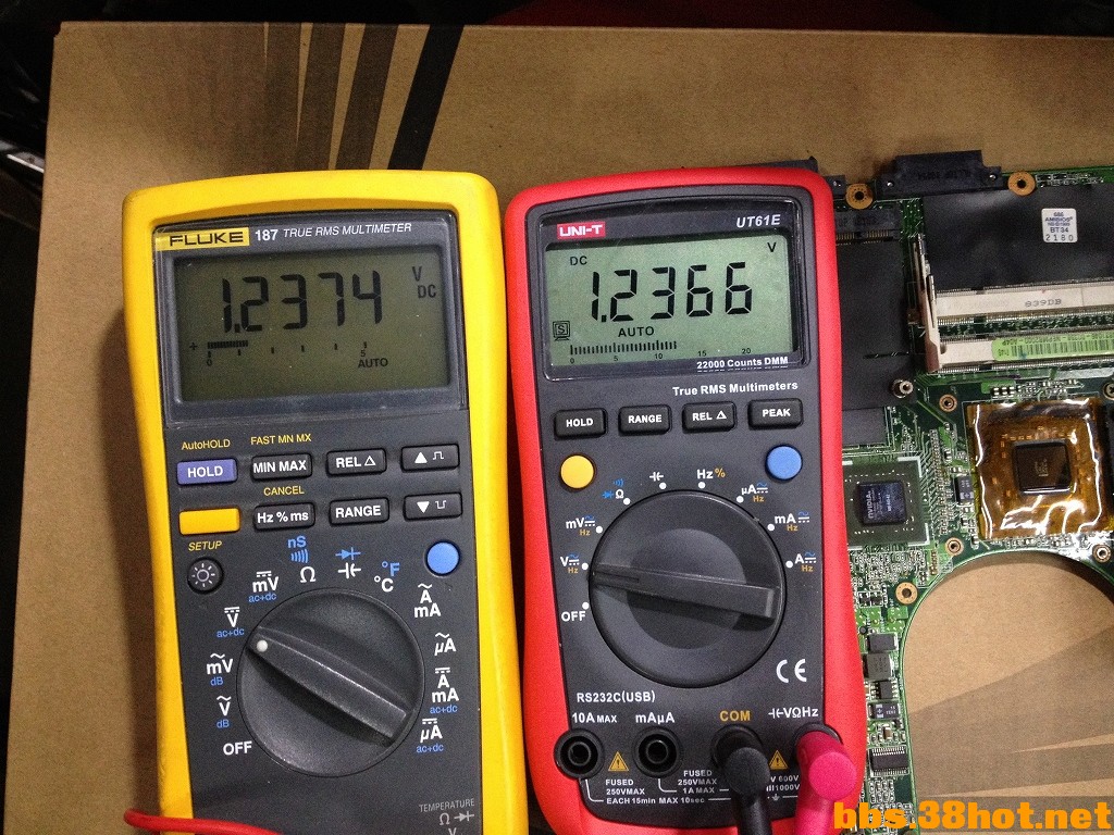

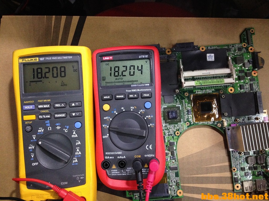

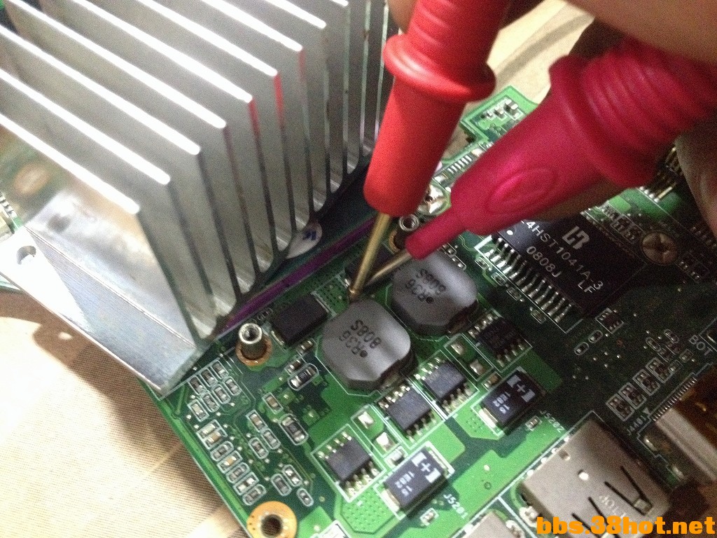

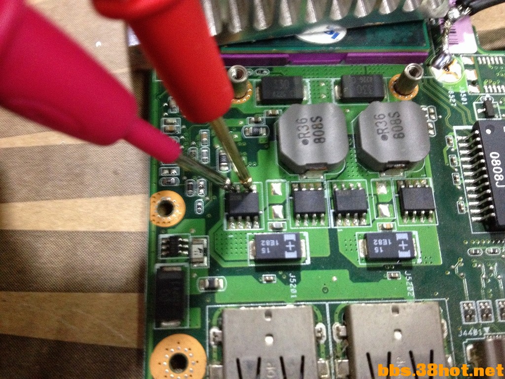

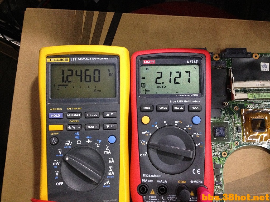

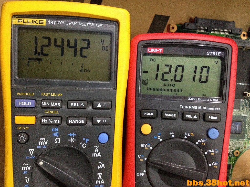

这差别也太大了,平时图简单方便都是直接碰触电感或MOS管脚测量的。不需要精确到多少,有个参考数值表明电压存在就行。说的不对的地方请大家指正。
UT61E到手精度
UT61E到手精度
最新版本
最新版本
要测量的3个点
要测量的3个点
A点
A点
B点
B点
B点电压
B点电压
B点电压
B点电压
B点电压
B点电压
同样的B点
同样的B点
B点电压
B点电压
B点电压
B点电压
B点电压
B点电压
B点电压
B点电压

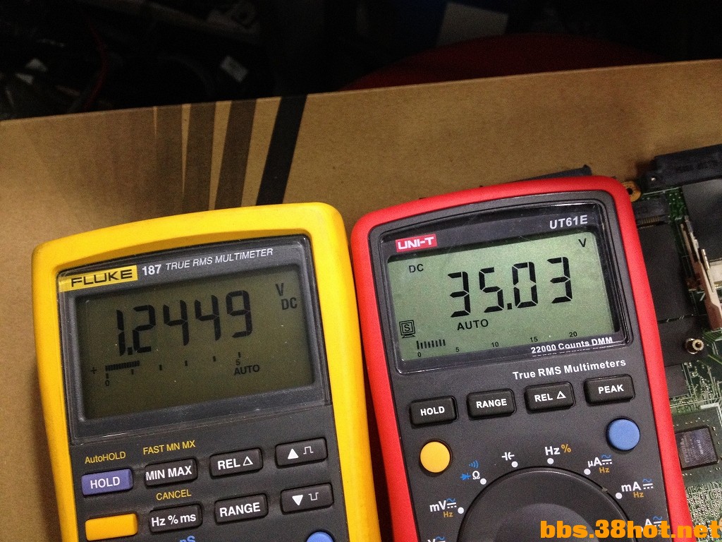

 楼主| 发表于 2015-3-14 10:47:15 | 显示全部楼层
C点
C点
C点电压
C点电压
发表于 2015-3-14 10:57:48 | 显示全部楼层
哈哈哈!频率太高杂波太多,玩抽筋了
2000:200元呀!上示波器看看就知道了。

PWM电路高频开关信号,用DCV档测啥?用示波器吧!

这都是维修习惯,这些电感MOS管脚比较大容易碰触(尤其双面PCB,翻来翻去很麻烦),测得的电压也都只是参考,表明存在就行。电压异常,不出电压 还是得上示波器

发表于 2015-3-14 12:28:31 | 显示全部楼层
安捷伦 U1232A 也这样。表没问题 测PWM像大便。比UT61E还差,61E还有数值 1232A有的时候10秒都根本没数值。
发表于 2015-3-14 12:30:20 | 显示全部楼层
楼主退吧。笔记本还好点 有电感后,台式机 电感后还要翻过去。蛋疼。
要不是4位+自动测量  真没感觉比我以前老用的VC89A好在哪里

撸主3天前在Q群里面贴过,很完美的占空比18%的方波,低电平0.6V,高电平5V。
我赶脚是自动换挡造成的,61E这个表刷新率是每秒3次很平庸的指标,但是用起来感觉却很快,我怀疑他自动换挡用的是模拟条的那个快速积分器,而不是显示数字的高分辨率积分器,快速积分器乱了导致不停换挡,档位不对所以显示数字也不对。撸主在Q群里面说过manual range是正常的,说明高分辨率积分器是没问题的。
shichen717 发表于 2015-3-14 15:17
要说清这件事情,至少应该有被测电压的波形图。
楼上的,看来不懂发帖的师傅说的什么。
楼主测的PWM电压,标准的控制占空比的DC转DC电路
波形简单点说就是 19V-0V-19V-0V 控制时间来控制输出的电压
笔记本上几乎都用PWM电压来作为芯片的主供电
波形用示波器看很清晰,没有杂波,也没有纹波之类。
波形后面加上电感电容,输出稳定的电压
台式机主板上说的CPU几相供电就是几相PWM电路
楼主测的这个是PWM电路中的 电感前面的电压
用示波器看就是 19V-0V-19V-0V 这样的波形。
电容后的供电,也就是芯片需要的供电比如是1.5V
用最简单的DT9205来测试的话
电容后 肯定是1.5V ,电感前后端都是1.5V
而用UT61E  测试的话
电容后 也是1.5V 电感前 就各种数值电压都有。电感后也是1.5V
由于测试点的原因
比如说台式机主板  他电感后 需要主板翻过来测量
电感前就不需要翻过来测量(下管D)
笔记本的话还要考虑自己测试的是电感前还是电感后。
这就照成了使用上非常不方便
建议笔记本维修/台式机 不要选择 UT61E 不是因为这个万用表有缺陷,是不适合笔记本维修用。
