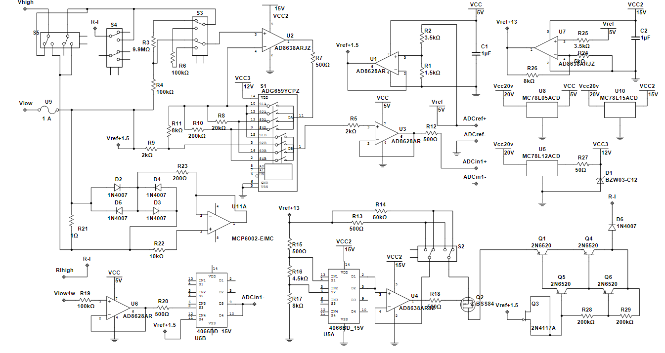

现在技术比较廉价了,高位ADC,精密运放都很便宜,单片机也更容易学习使用,做一个高分辨率的万用表并不是很难的一件事。
现代32位内核单片机性能相当强劲,这使得自制的万用表远强于低端商品万用表,手持表。只要花费一点时间学习c语言编程,就能自由设计数据采集功能,这使得业余条件对元件电路的分析,不再局限于工作点而是特征曲线,这是技术前进的基础,仅仅保持在维修工的水平是不够的。
电路如图所示,Vhigh-Vlow是输入端子,U2 AD8638输入缓冲放大,由继电器S3选择100:1分压或直通,AD8638在15V供电下输入范围0-12V,直通的输入阻抗>10TΩ。U1提供浮地电平,将输入调整为-1.5 ~ 10.5v。一般ADC不支持负电平输入,这里ADC采用ADS1232,电路图中没有画出,ADS1232参考电压为5V,输入满量程+-2.5v(由于ADG659耐压最高13v,所以没有偏置到2.5v,而是1.5v,这样10V满量程输入还有0.5v的工作余量在12v电源下)。S1 4:1×2多路复用器接在U2的反馈回路,得到×1,×0.2,×10,×100的输出幅度,×0.2档将10V输入转换为2V满足ADC输入范围,U3驱动ADCin+。
S5选择将检流电阻并入Vhigh-Vlow端,测量R21的电压即获得电流档 。整流桥钳位检流电阻压降在+-1.4V,U11为整流桥提供等电位偏置,使D3,D4无电流流过,不影响正常测试电流档的精度。
U7将5V Vref转换为13v供欧姆电流源使用。U4与Q2构成恒流源,由S2切换检流电阻,U5切换输入参考电压,获得10ma,1ma,100ua,10ua恒流。Q13456是抄的保护电路,2n4117很贵,换mmbf4117不知是否有性能的差别?另外大部分横流源都是使用JFET,这里使用BSS84 MOSFET,它的输入电容小于100pf并不比JFET大很多,不知是否能稳定工作。
S4将恒流源注入Vhigh供两线测量电阻使用。四线测量时,恒流源从RIhigh流出,流入Vlow;Vhigh缓冲高端电平,U6缓冲低端电平,通过U5输入ADCin-。非四线测量电阻时,ADCin-接到浮地端。
电路仅绘制了输入部分的原理,其他ADC,基准的连接和单片机的部分并没有绘制,这些部分对性能的影响不大。为了减少切换电路的复杂性,也没有加入交流档位和真有效值测量,单片机往往已经带有一个10bit或更好的高速ADC,这样可以利用该ADC制作副测量通道,并用单片机进行有效值计算,从而省去价格昂贵的有效值转换芯片。
以上是万用表的设计思路,还没有实际制作出来,特请教技术前辈,电路设计上有何错漏之处,盼望勘误。
以下是我想到的几点问题:
1.各个电路的输入部分仅靠限流电阻和芯片内部的钳位二极管保护,是否能满足电路保护需要呢?
2.继电器的绝缘电阻仅500MΩ,在低压差情况下,它的泄漏电流是多少呢?推荐使用什么型号的廉价继电器较好?我打算用宏发的HFD4型号,是否存在问题?
3. 4066,4052等模拟开关的漏电流一般是多少呢?如果按手册上给的1ua计算,对精度的影响太大了。
4. AD8638的噪声是1.2uvPP,在2.5V满量程下,6位分辨率已经触及它的噪声,那么用它放大10倍,100倍是否有效?是否可以通过简单的RC滤波获得直流放大而噪声限制在6位分辨率下。
5. VISHAY的MELF电阻有几种规格,Precision的精度较高0.1%老化特性好一点(0.07W 0.05%1000h),但是Professional (0.25 W0.15%1000h)的价格只有1/10,datasheet里表明其老化和功率有关,那么Professional使用更小的功率时,其老化特性是否差别没有这么悬殊?或者这根本是同样的电阻只是精度不同?
6. U1, U7两个运放的负载较重,但应该还是在输出电流范围内(<15ma),对性能的影响明显吗?

发表于 2013-12-27 21:35:13 | 显示全部楼层
1、继电器我推荐takamisawa的RAL,原因是metrahit的30M用的就是这款,淘宝上的货源也还不错
2、AD8638的极限参数是16V,用在15V的场合是不是有点悬?其噪声不可能通过简单的RC来滤除,除非你不要响应速度

继电器可以用欧姆龙的 G6AK-274P STLT-US 磁保持继电器,或松下 TQ2-L2 系列磁保持继电器,前者安捷伦的万用表很喜欢用,后者我喜欢用,我的玩具 6 位半万用表用的就是 TQ2-L2-5V 磁保持继电器,这个是地热电势的小信号继电器,顺便说下 Hioki 高频电桥用的也是这个继电器,说明它的频率特性也不坏,起码用于 100KHZ 真有效值测量没问题,适合万用表使用,体积比 G6AK-274P STLT-US 还小一些。
噪声的话,如果不在乎速度问题,其实与其去头痛模拟电路不如用数字滤波,其实 ADS1232 本身就是速度极其低的 ADC,所以输入调理电路的速度什么的,完全不用在乎也没问题吧

发表于 2013-12-27 22:49:01 | 显示全部楼层
1.功底不错,应该将34401A的原理基本看明白了。
2.欧姆电流无法输出到10mA,保护电路的通过能力太弱(压降很大)。
3.Q3在业余情况下无需JFET,找一个靠谱的二、三极管也可。
4.由于输入到ADC的通道过多,测量的零位较难控制好;正因为如此,你只能使用零漂移的运放,但这种运放的噪声偏大,在1V或100mV档时,便会明显体现。
5.4W电阻测量时,难以使用放大器,效果难以保证。

RE: 我也来做六位直流万用表
zhangjinxing 发表于 2013-12-27 19:50
BSS84的栅极漏电流比较大
是的,这样看来还要再换其他型号的了。
@fobyellow
RE:13
AD8638虽然极限值是16V但DATAsheet特意给了其在16V下的参数而不是15v,12v,这里用在15V应该还是有保障的吧。
ADS1232的采样速度最高只有80sps,高精度是10sps,所以响应速度几乎可以不考虑。
有响应速度要求的测量可以用副测量通道,用单片机的ADC做,这里还没想好。
@lilith
RE:15
也正是因为ADS1232采集速度太慢,所以不能再在数字滤波上作出太多效果了呢。
主要是考虑100倍放大,25mv档位的噪声问题。
@xuplastic
RE:16
那篇文章我电脑也有呢,很好的资料!
ESD保护是静电保护吧,芯片内部已经有了钳位二极管,所以这儿我只用了R6/R19 100k限流电阻,限制电流<5ma@500V。这样不用考虑外部钳位电路的泄漏电流。只是不知道是否已经充分。
没有高档表的防浪涌冲击,这个只是直流万用表,浪涌情况比较少见,而且本身量程并不高,100:1衰减再0-10v虽然能到1000v,但处理1000v耐压绝缘要麻烦不少,所以只要做到直流250v就够了。

2. 保护电路还没有计算过。
4.我以为我已经把输入切换做得够简化了呢。电压档时信号经U2缓冲及放大,再到U3缓冲就送到ADC了。不过稳零也不是难题,8628 8638都是自稳零的运放,失调电压极低,不会有太大的交叉干扰。
5.有点不太明白,难以使用放大器?在电阻测量时,应该不需要放大电压吧。
发表于 2013-12-27 23:50:11 | 显示全部楼层
先做个电压表吧。
S1的增益控制有很大问题,即使模拟开关导通电阻只有1欧姆也会有问题。模拟开关用对了4052就足够了。
 楼主| 发表于 2013-12-27 23:59:51 | 显示全部楼层
shichen717 发表于 2013-12-27 23:50
先做个电压表吧。
S1的增益控制有很大问题,即使模拟开关导通电阻只有1欧姆也会有问题。模拟开关用对了405 ...
唔,反馈电阻R8,R10的值错误了,对应R9 2k +R11 8k的值,应该是R8=90k,R10=990k。
这样在S1位反馈输出为1V/V,S2位输出为2/10(V/V),S3位=100/10(V/V),S4位=1000/10(V/V)。这样还有问题吗?

楼主这个设计似乎有点让我想不明白的地方:1.输入低端是通过运放把该点电压提搞了1.5V,出现过压时会不会对U1有损坏的可能

反馈电阻的值不是问题,导通电阻的变化会影响增益。

2.
将Q1546电路简化为Q1Q5一级,电路的形式是将Q1Q4接成达林顿管共集电极放大电路,Q3相当于二极管不导通,粗略估计达林顿管放大倍数为1000,则IB=IC/1000=10ma/1000=0.01ma,在R28上的压降为V=RI=200k×0.01ma=2v。加上Vbe的1.2V,两级串联的话再乘2,压降的确太大了。
顺便说一下这个电路的工作原理。
当欧姆电流源错误接到外部电源时,若外部电源为正且高于恒流源电压,D6反偏截止。
若外部电源为负电压,达林顿管共集电极放大电路正常工作,但是Q3导通,放大电路的输入也就是Q5的基极被限制在-0.6V,则输出也就是Q1的集电极电压约0.6V。负高压由Q1,Q4承担而不会传递到欧姆电流源,从而保护了内部电路。
由此我们可以计算一下更合适的元件取值,MMBF4119的Igf (Forward Gate Current) 最大值是50ma,那么用到5ma比较合适吧,则R28+R29=500V/5ma=100K。这样在正常工作时压降1V,加上2.4V也就是3.2V。小了一倍,刚刚好。
