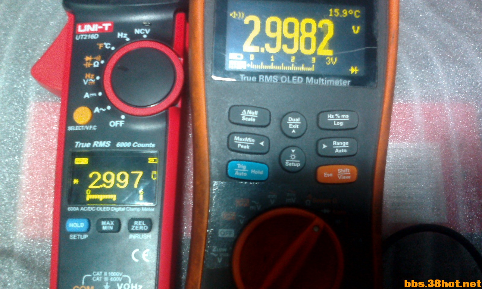

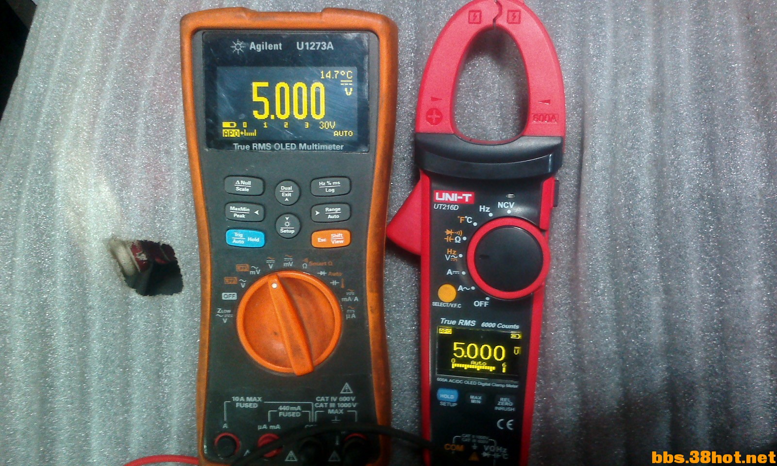

ut216d拆机+基本测试
发表于 2015-3-28 18:05:45 | 显示全部楼层 |阅读模式

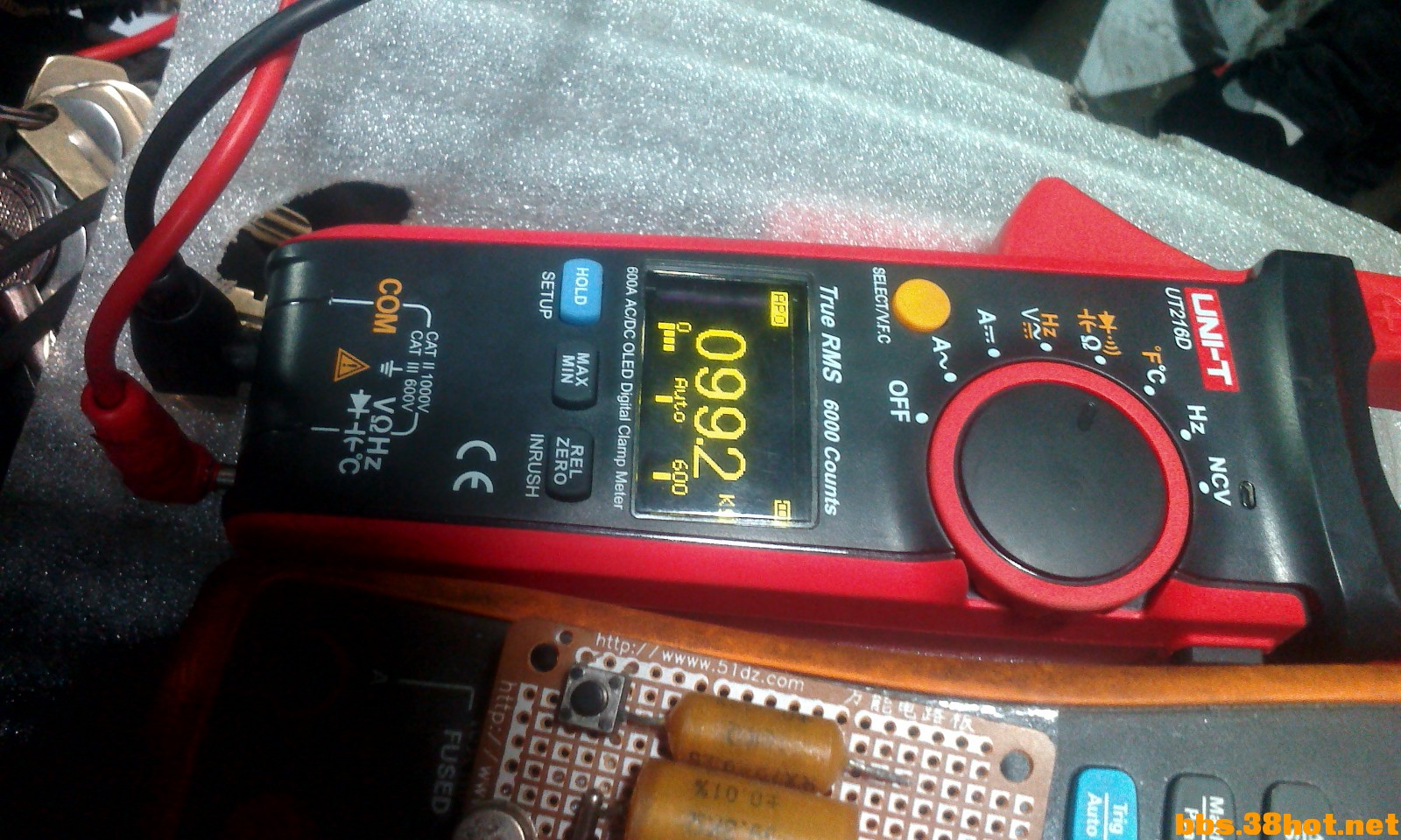

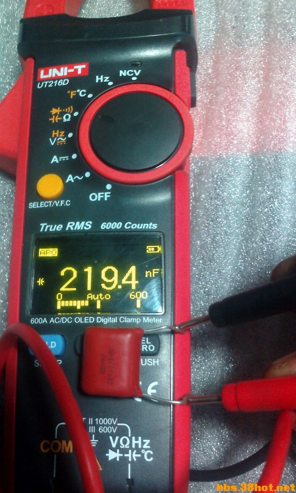

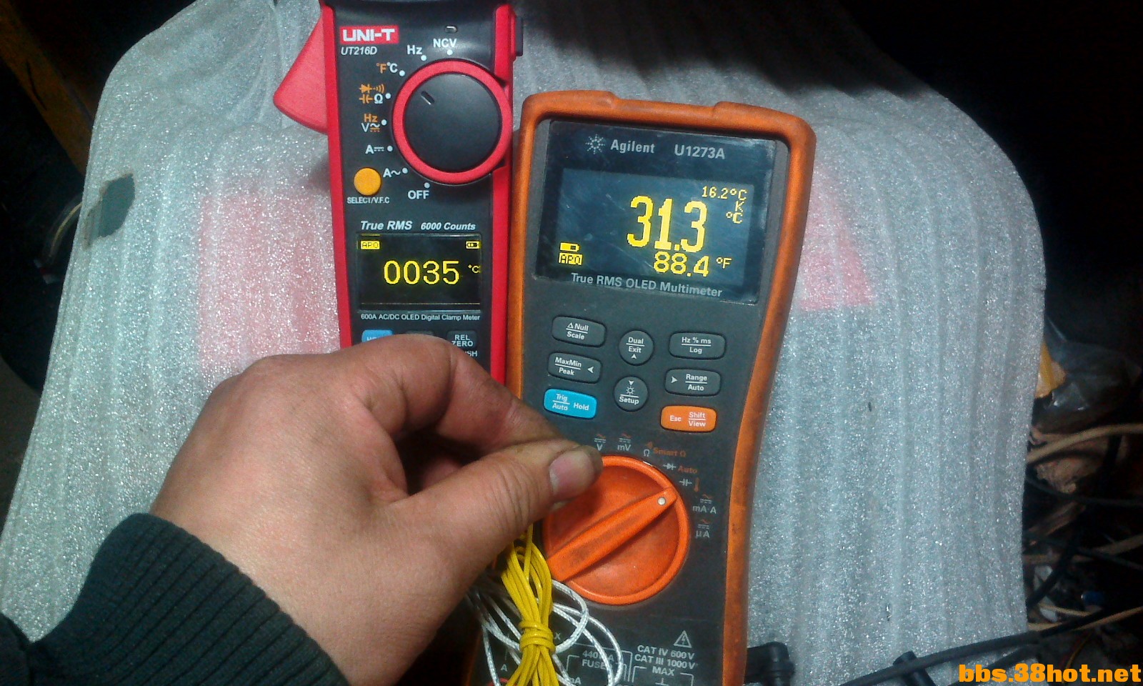

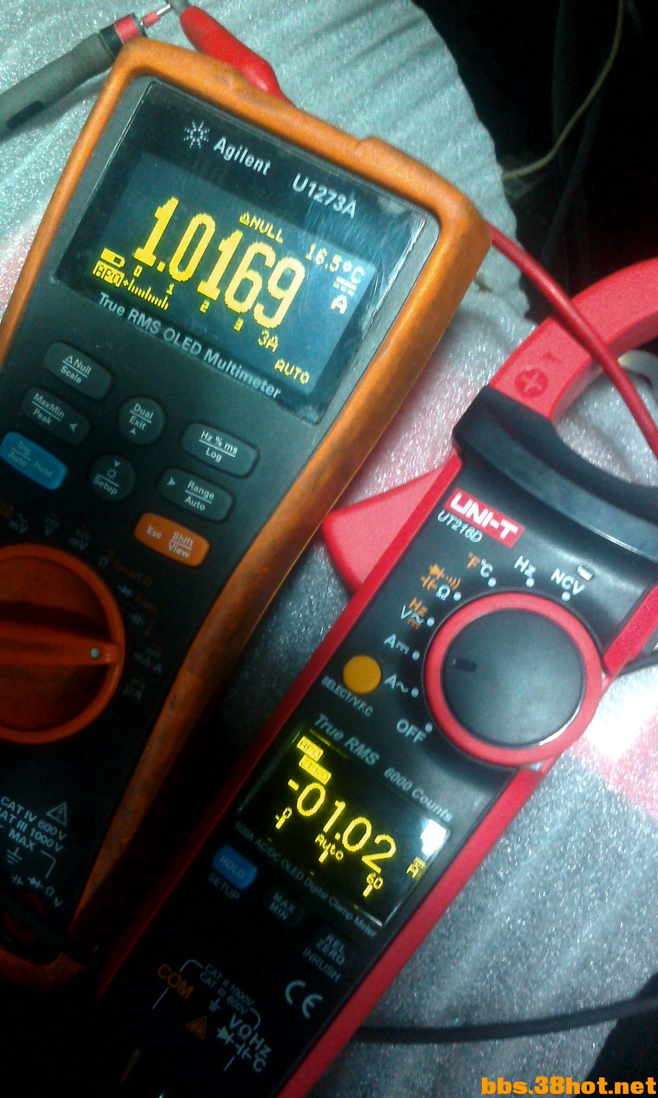

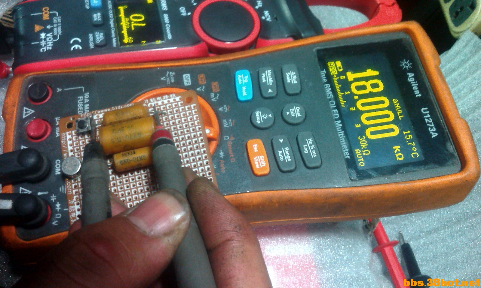

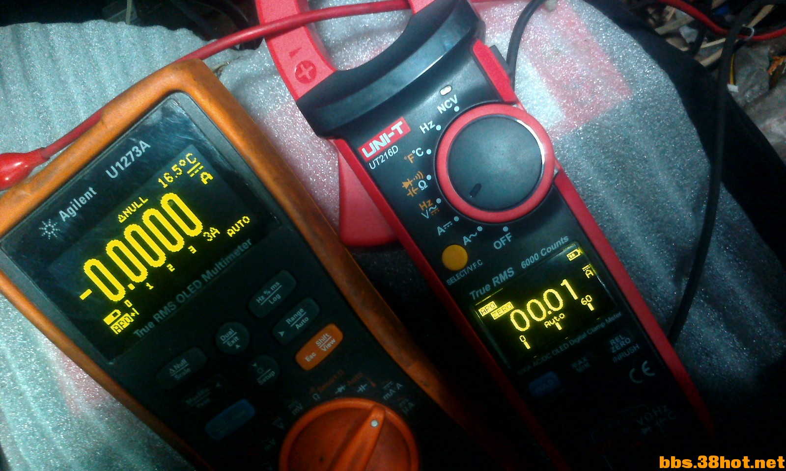

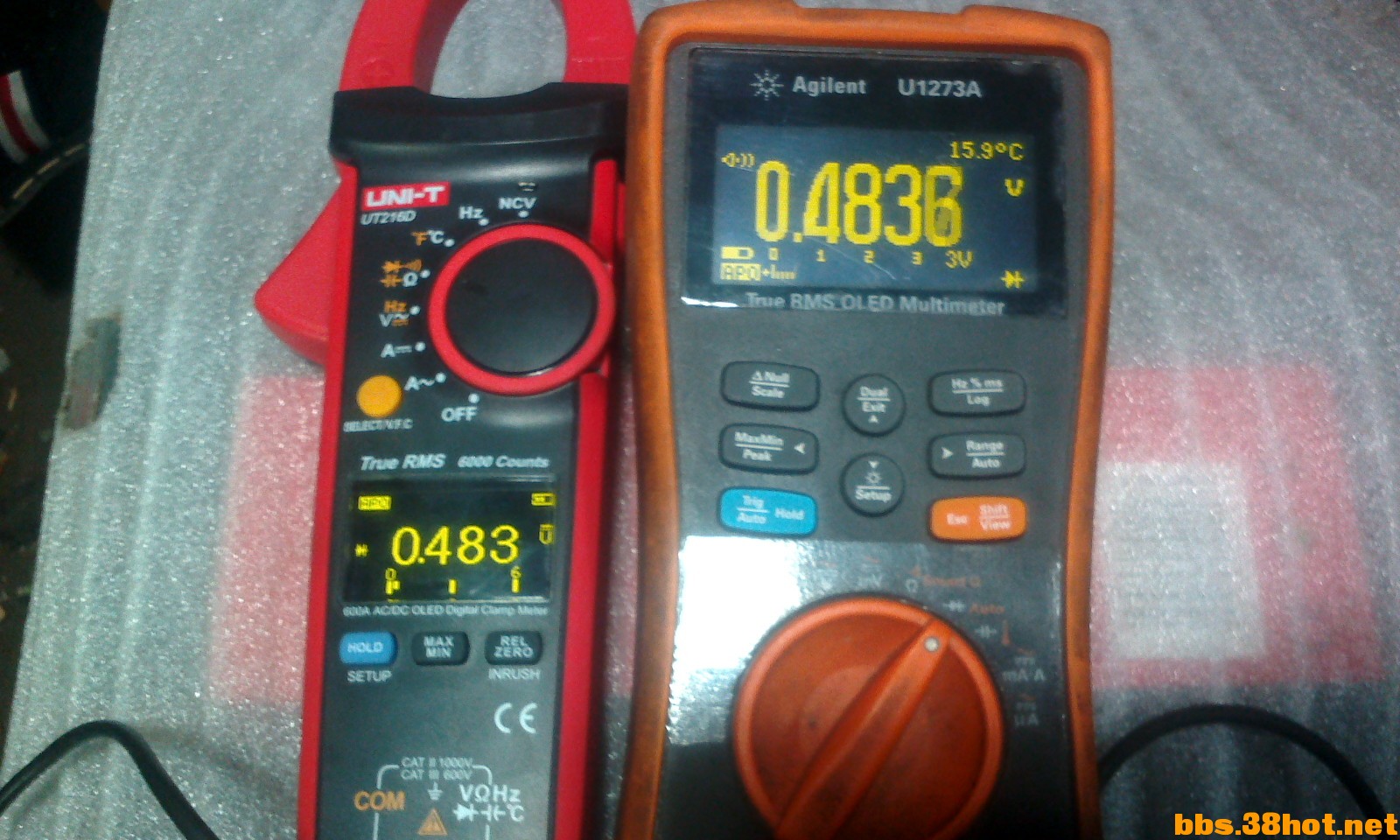

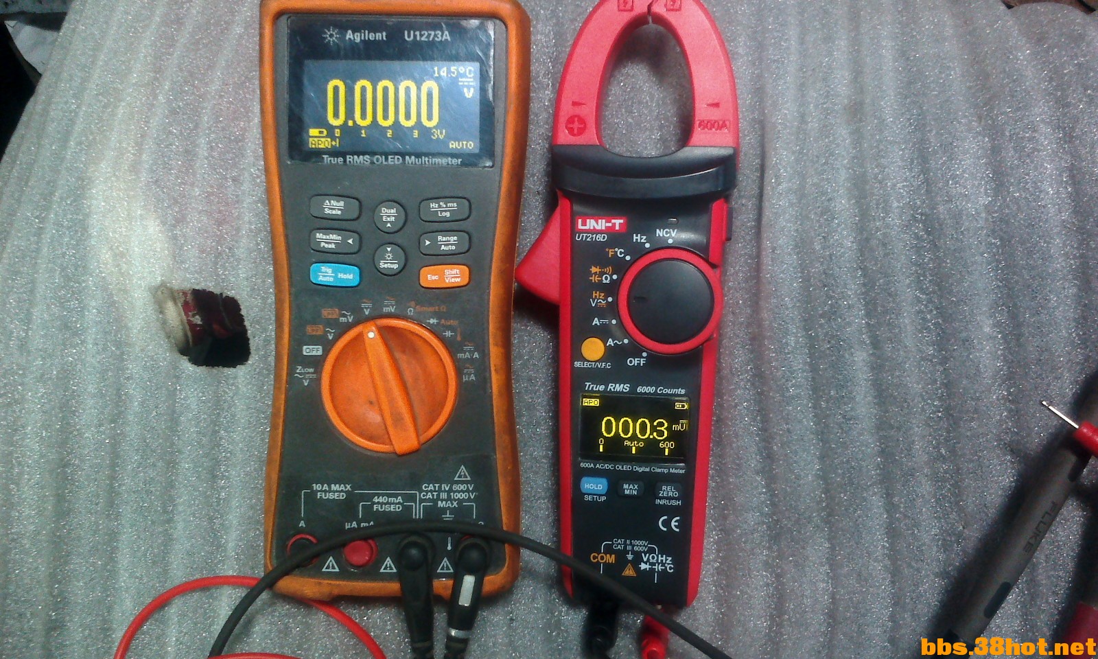

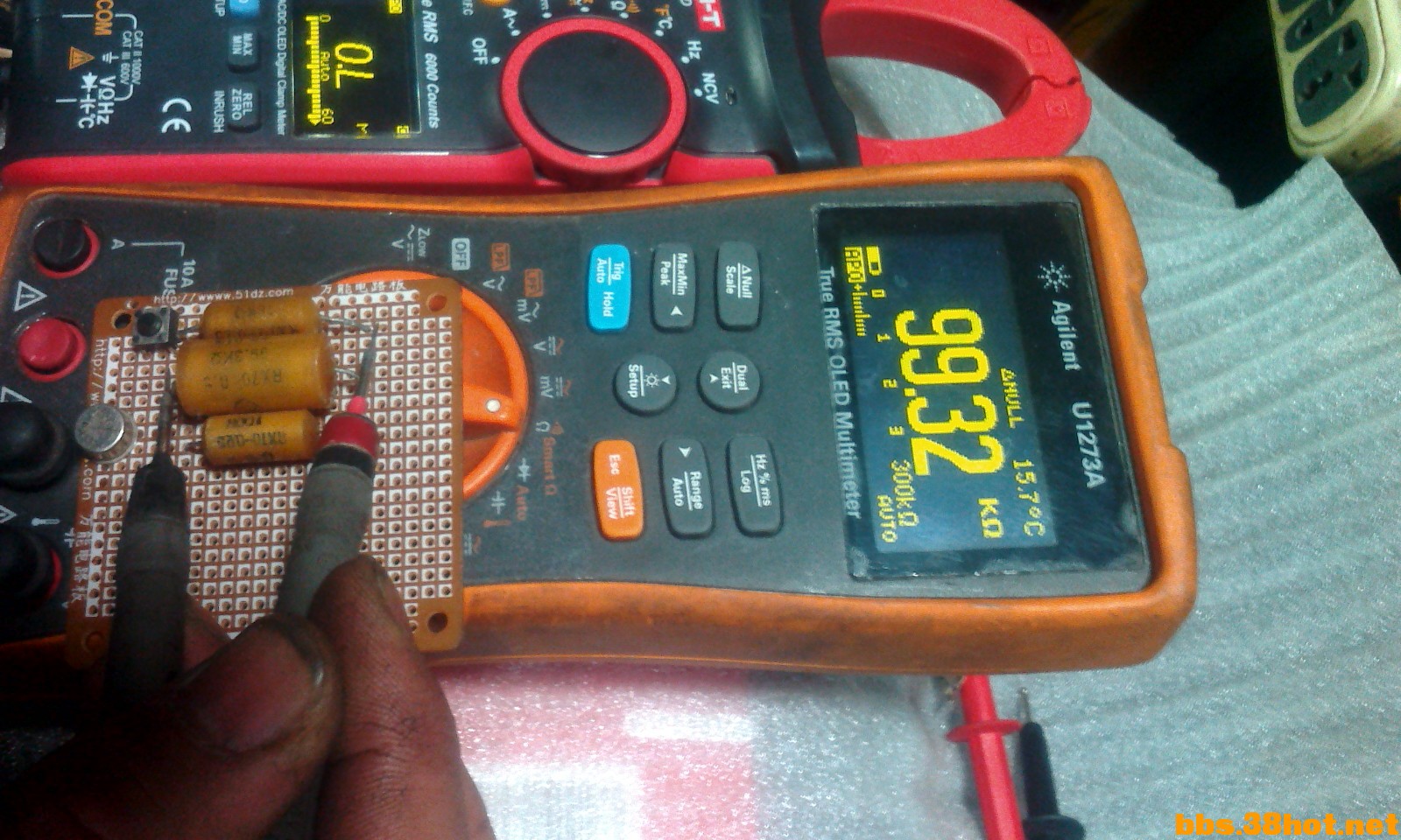

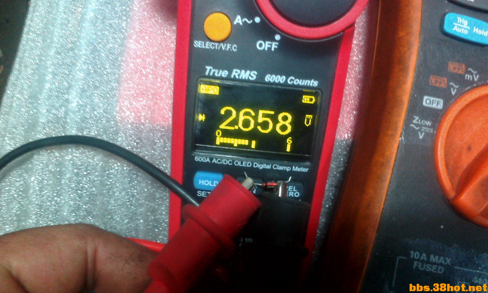

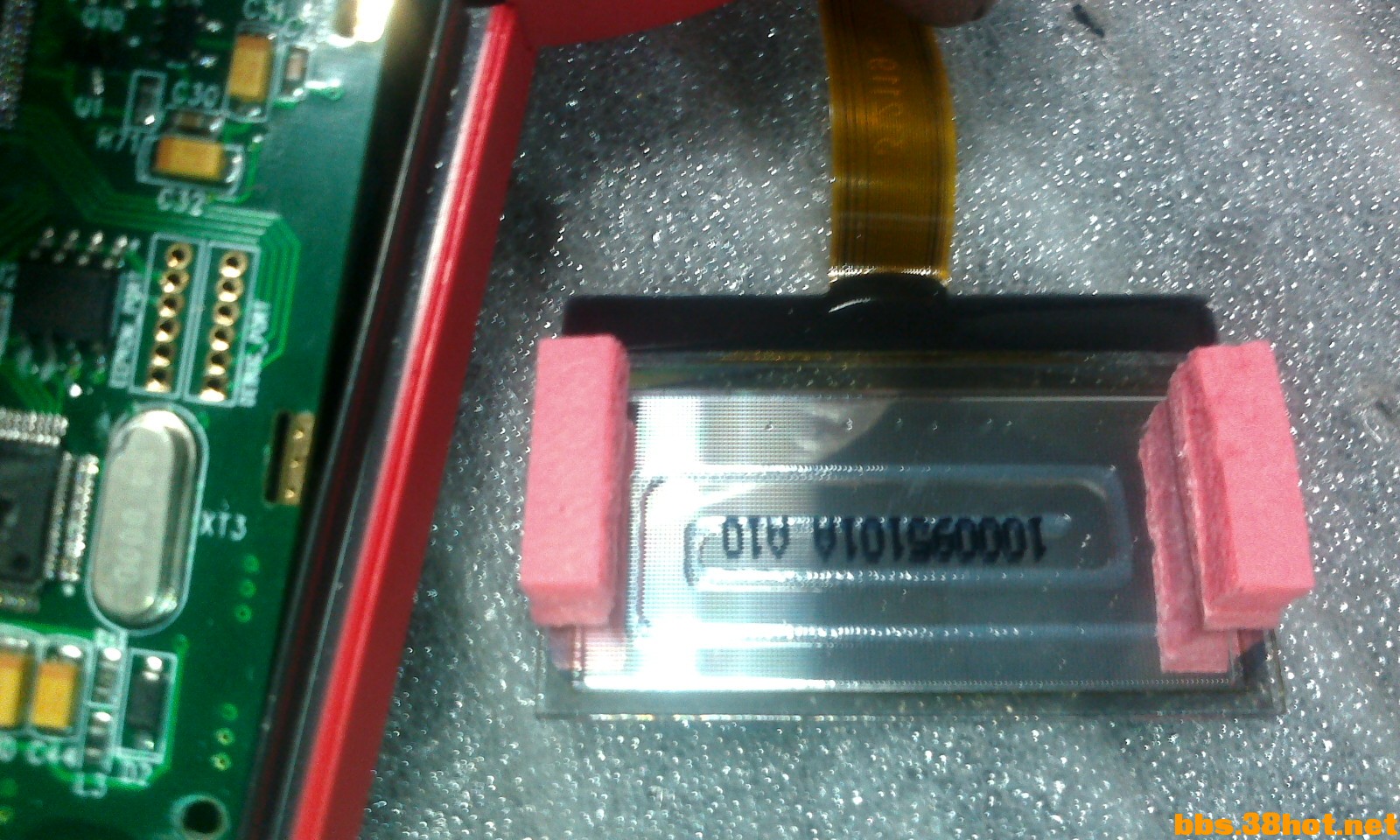

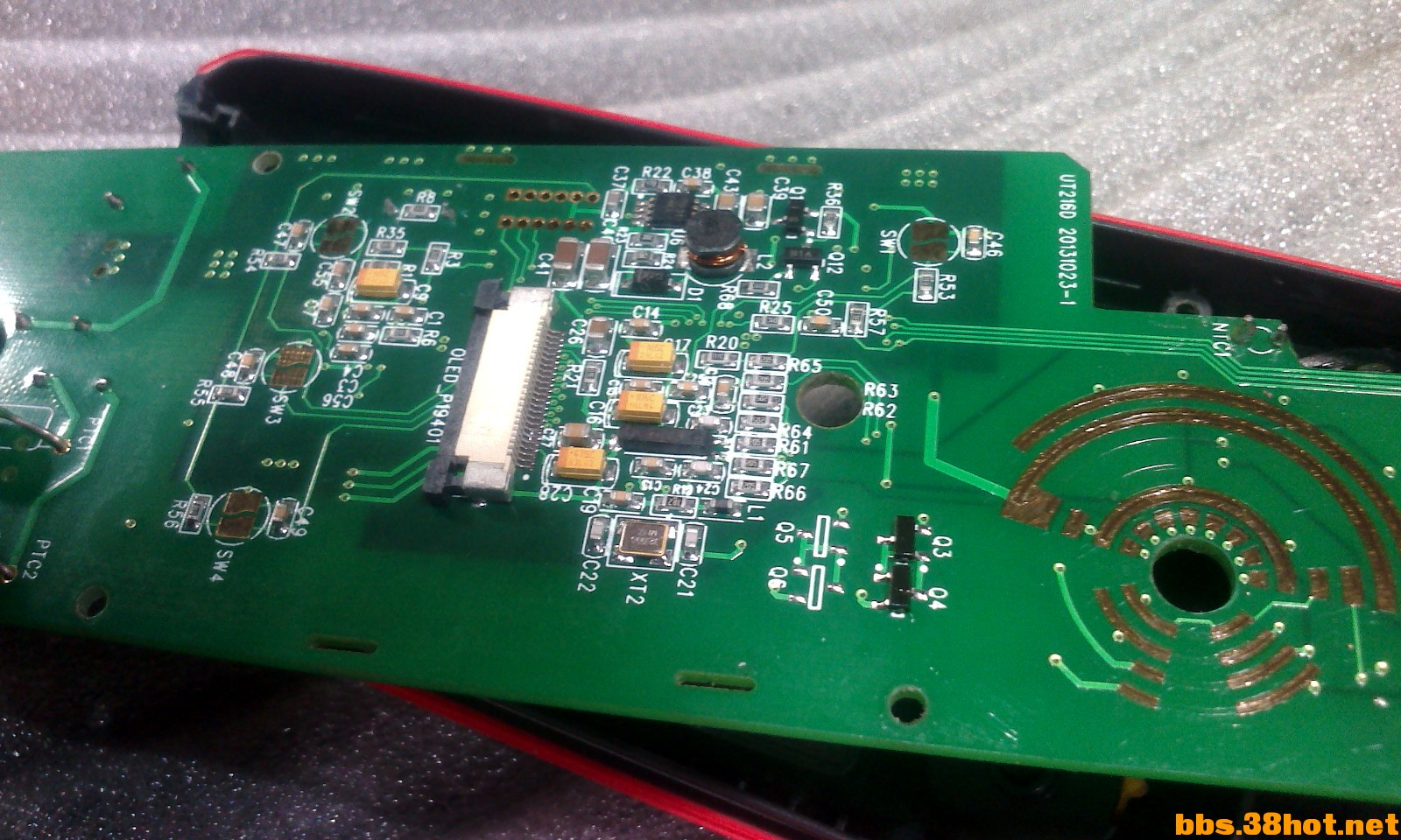

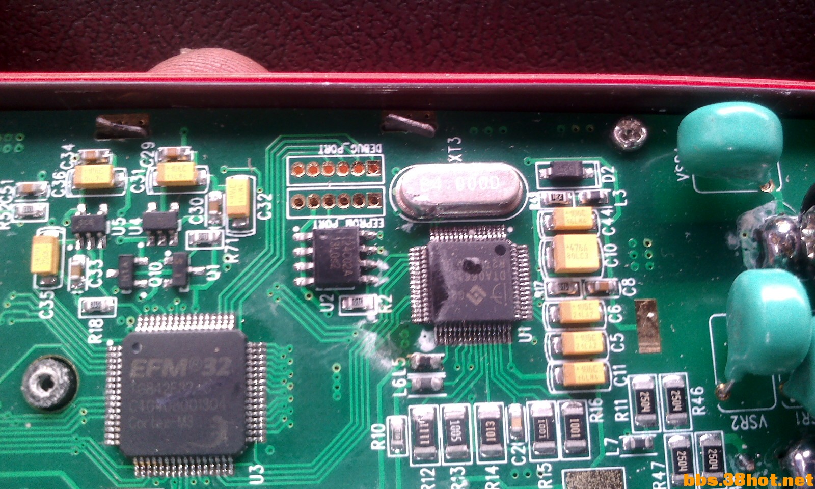

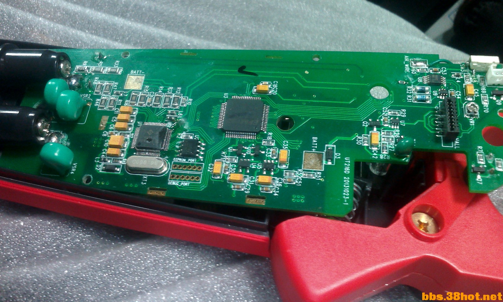

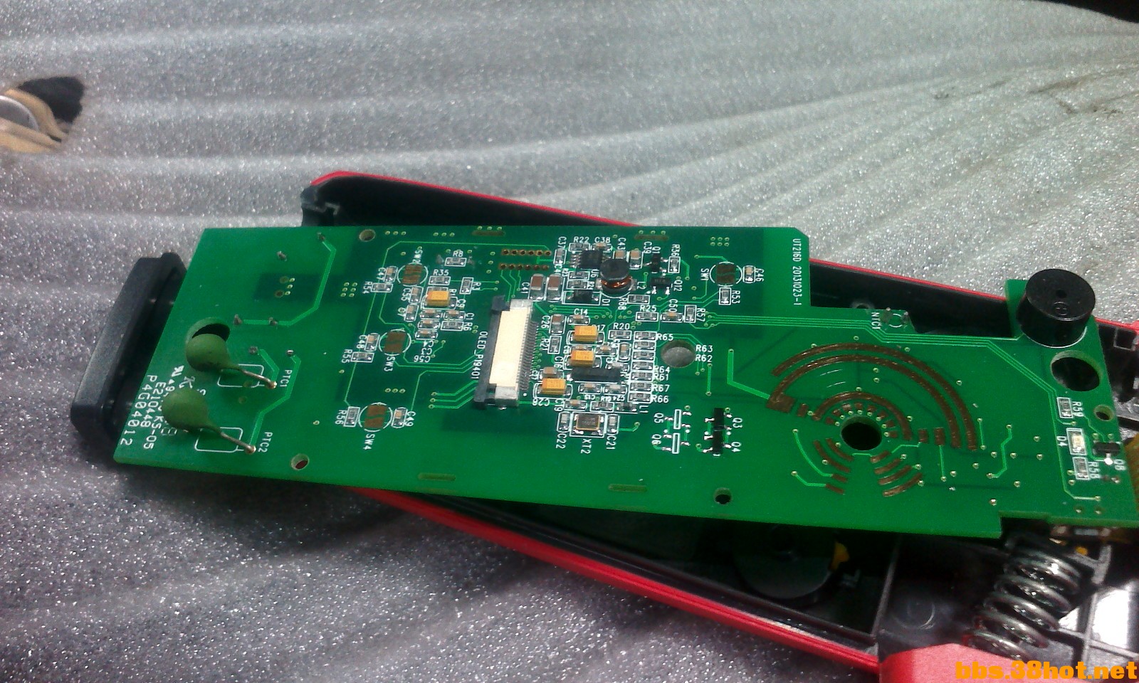

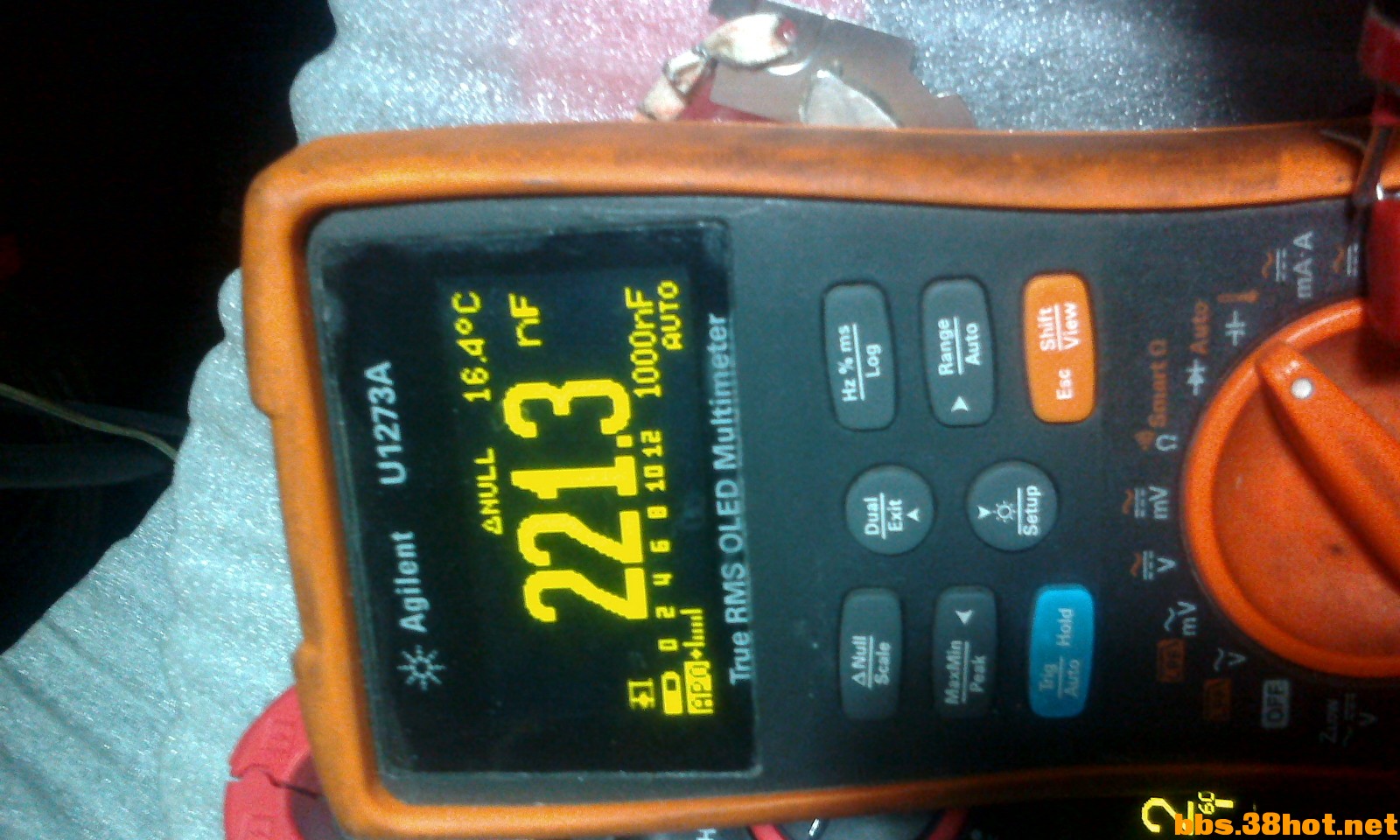

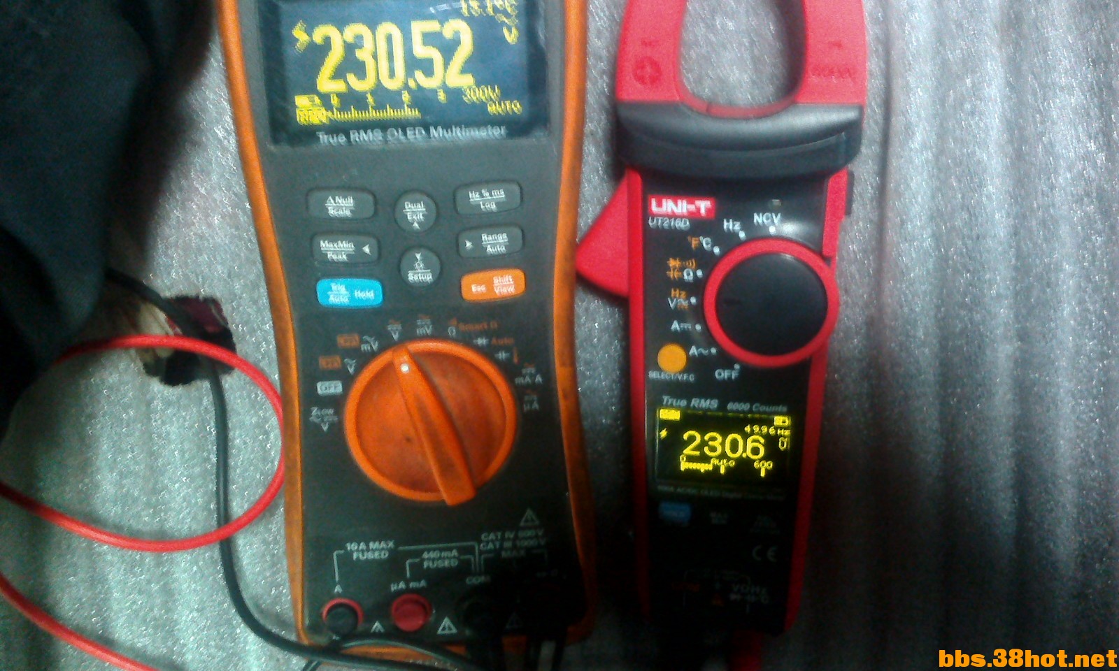

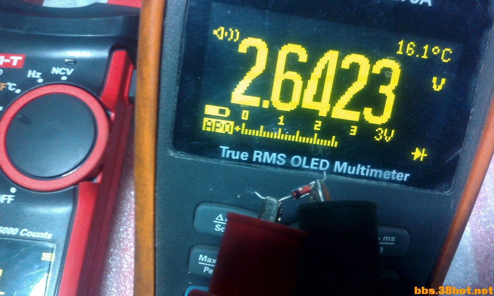

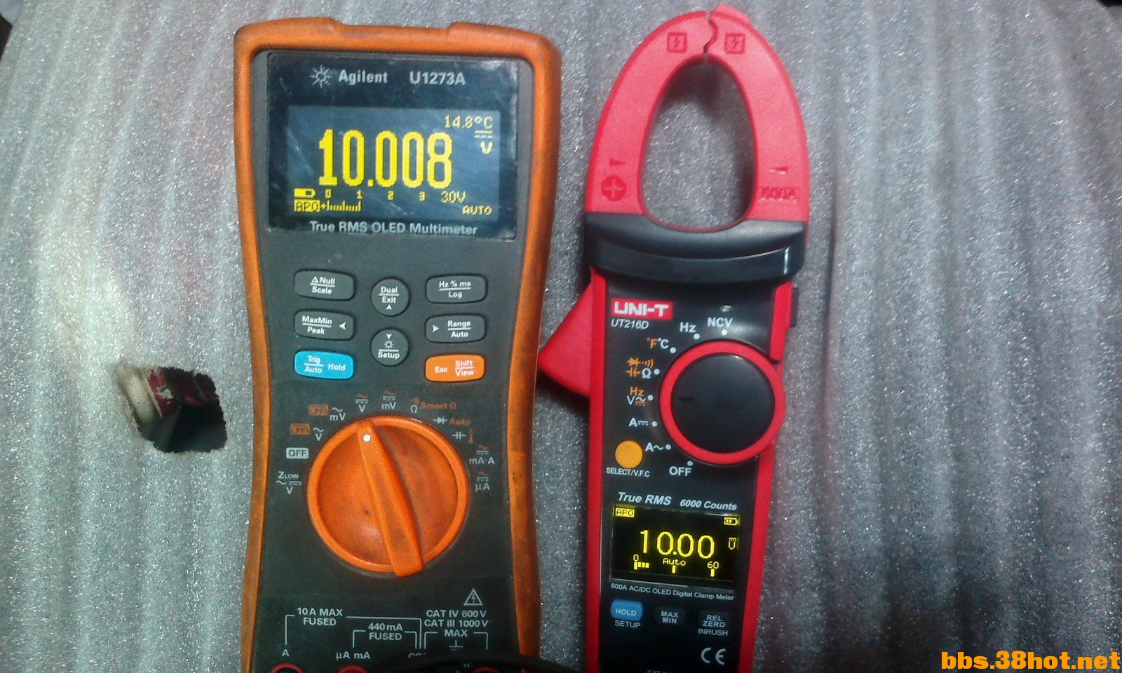

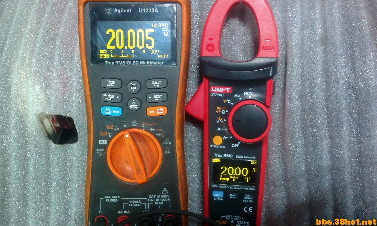

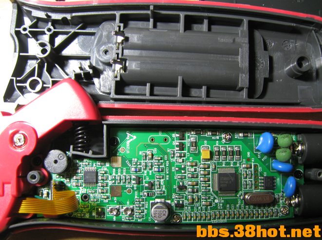

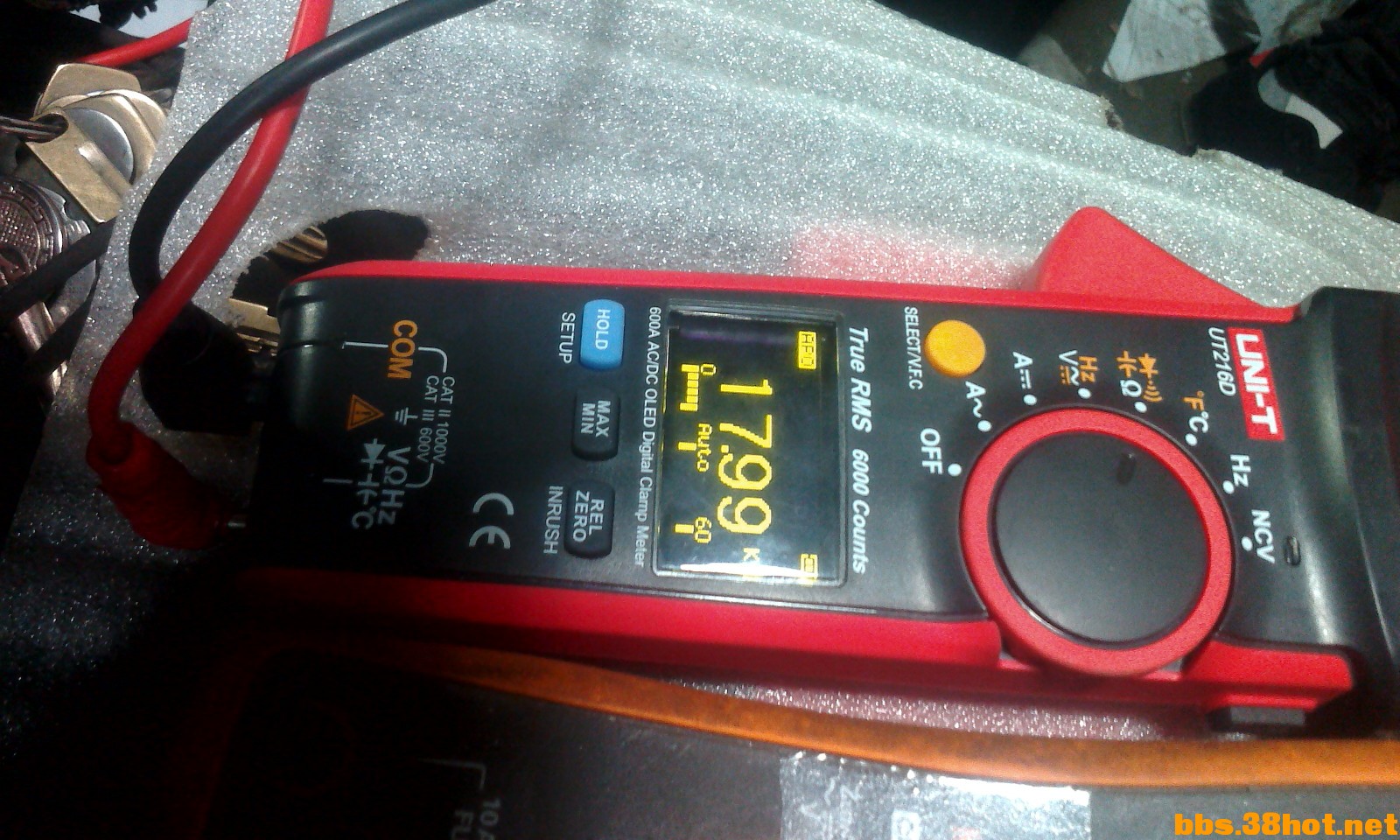

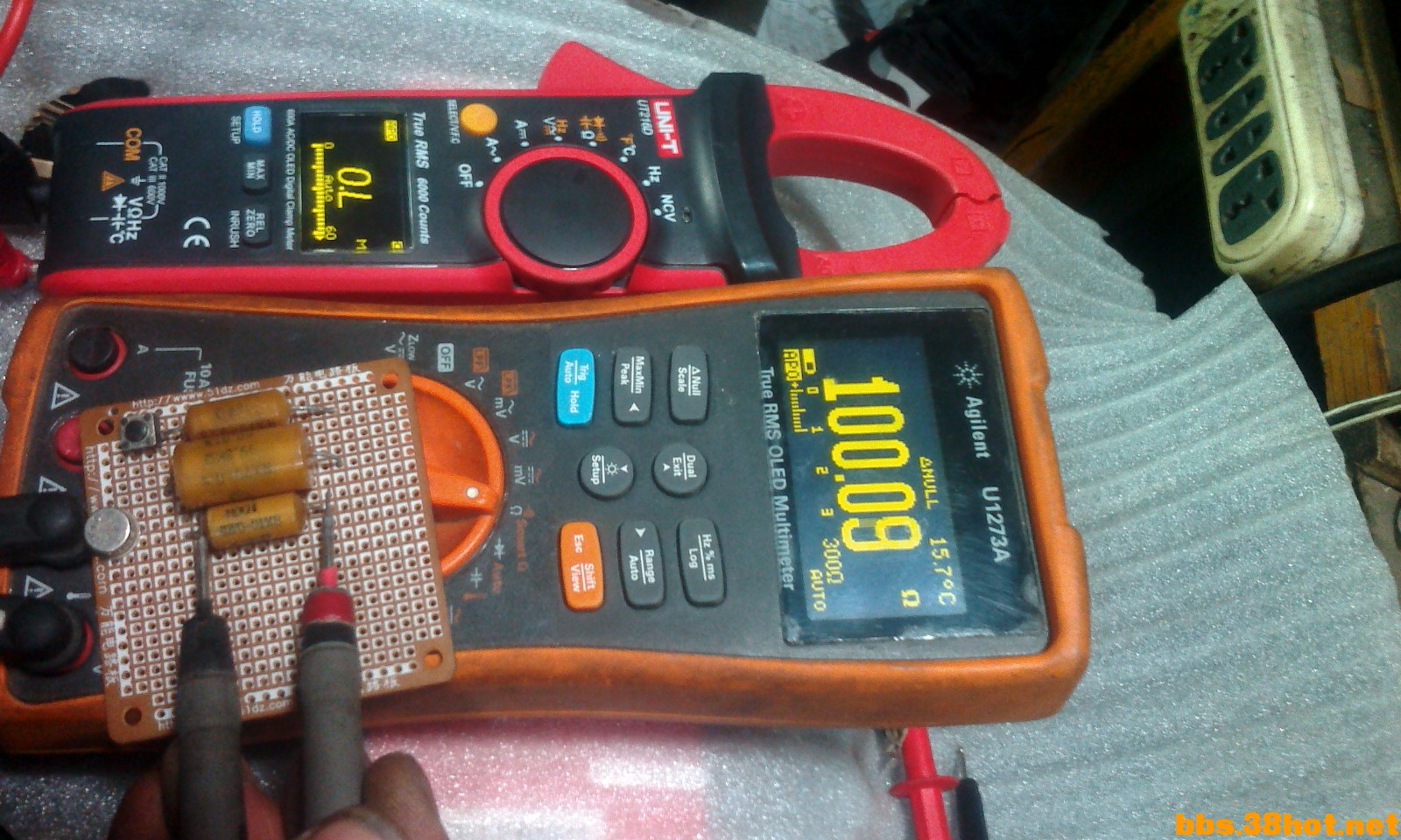

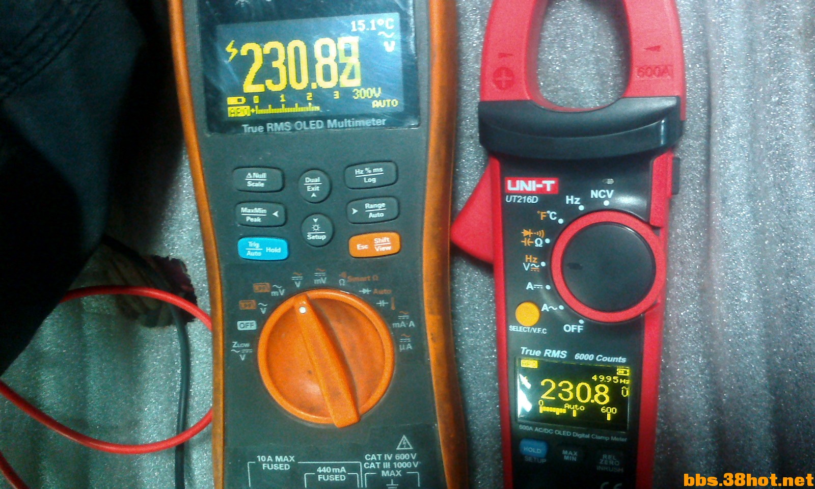

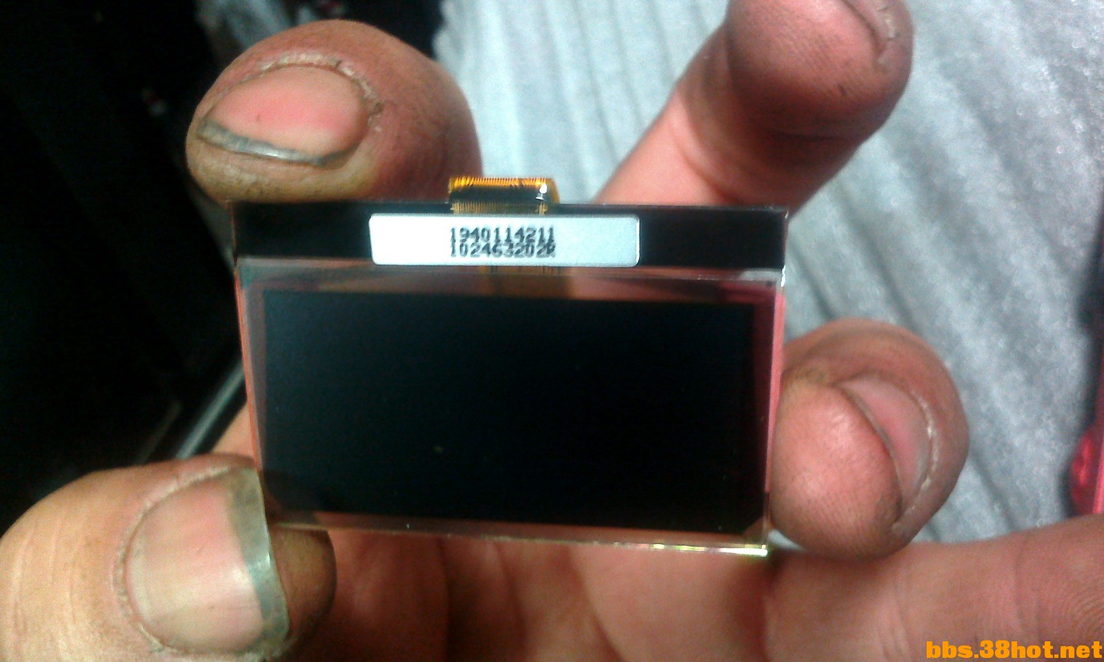

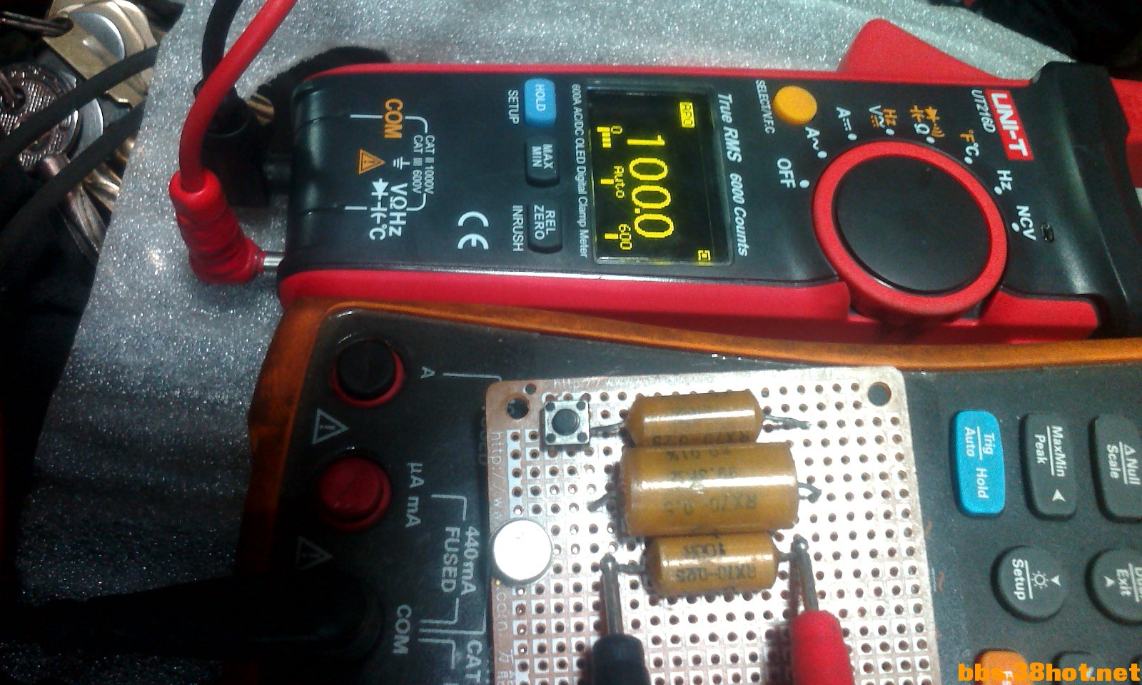

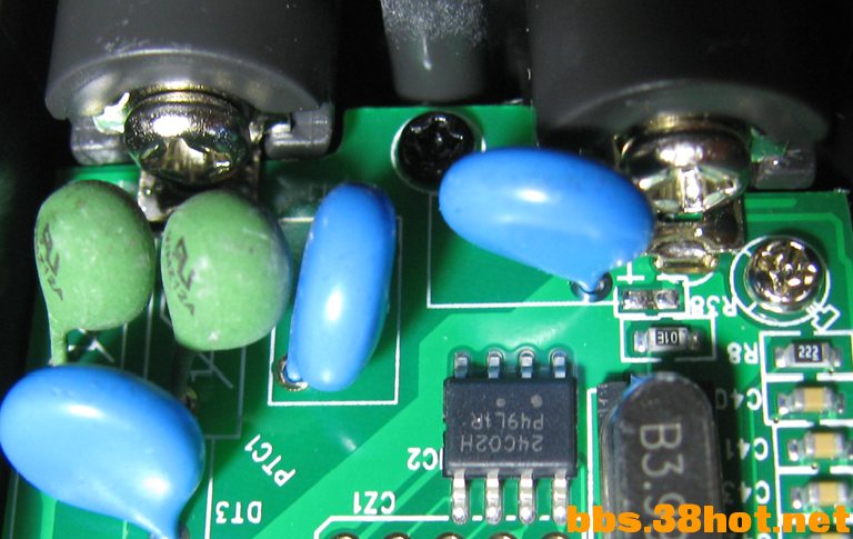

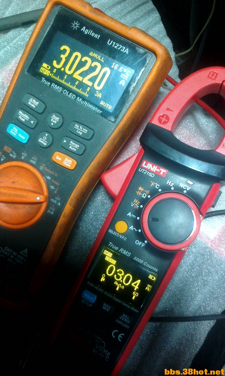

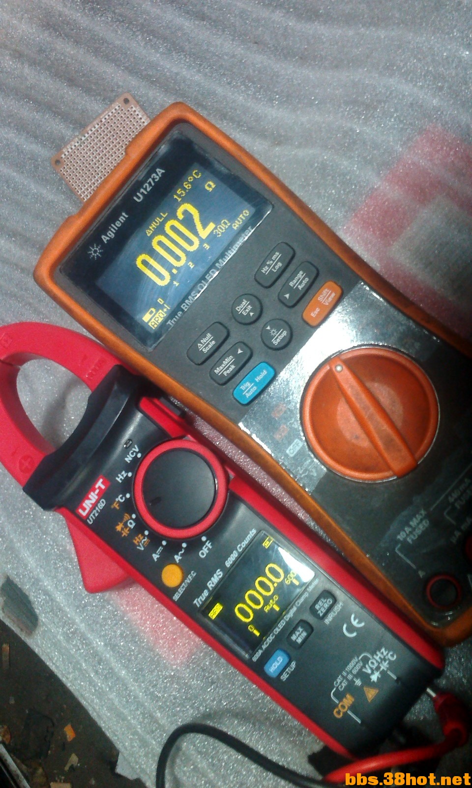

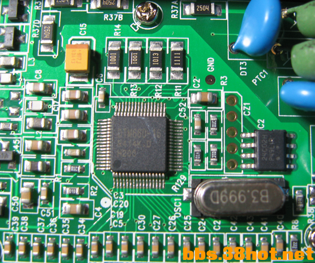

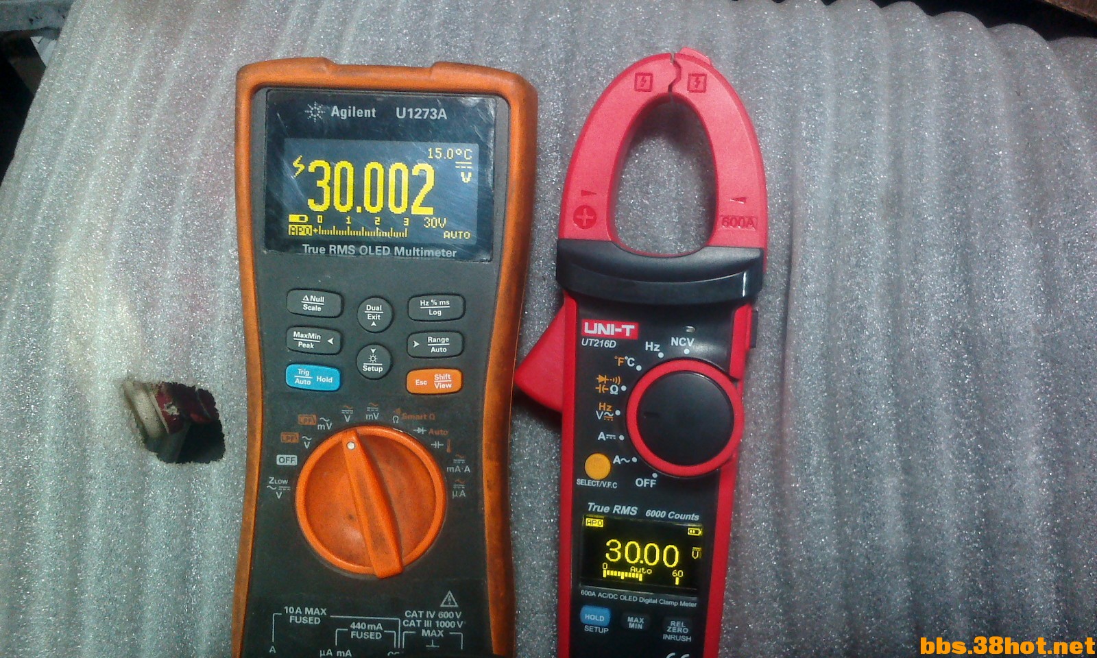

没发过帖子,各位看官拍砖轻点o(∩_∩)o 疼~~~这个好像是首拆吧!测试速度大概是3次每秒,测试电容很慢很慢~~~二极管档位很好用。OLED亮度最高开led照明,本机电流大概32ma,百分之五十OLED亮度不开led照明大概25,26ma。

通断测试有延迟1秒以上,基本没用。

看他这个样好象是一块万用表芯片在不断的往外发数据,找了个单片机去读? 见过虚拟仪表有这种做法的。通断档是硬伤啊。。菊花牌的表好像也这样

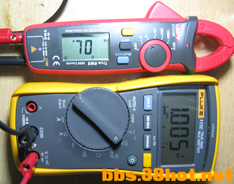

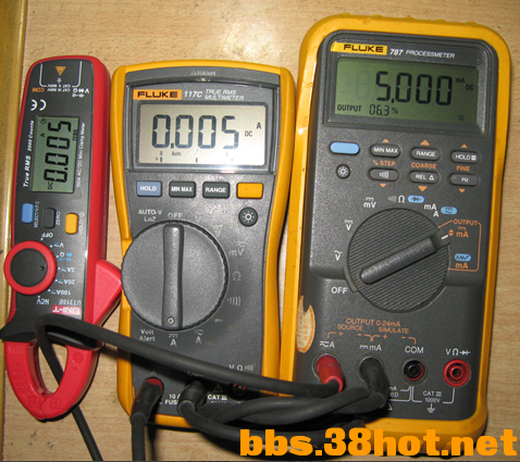

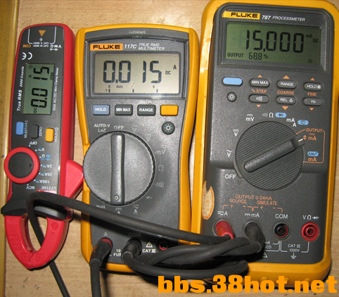

感觉UT的东西在往好了做,OLED的显示真的漂亮!我也才买了个UT210E,貌似分辨率比你这个高。 QQ截图20150328180322.png QQ截图20150328180352.png QQ截图20150328180423.png QQ截图20150328180454.png QQ截图20150328180521.png QQ截图20150328222251.png QQ截图20150328222311.png QQ截图20150328222326.png QQ截图20150328222344.png

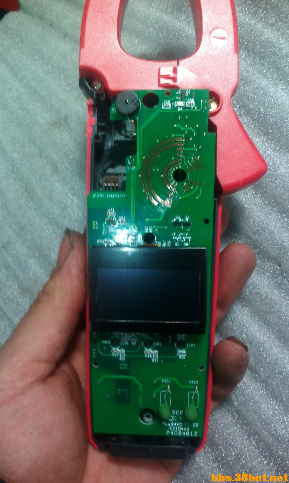

我买的那个最小是60a量程,所以小电流精度不高。OLED在室外亮度很足的时候就是个渣,看不清楚,当然在室内是很炫的总体感觉ut在进步,板子做工也不错了,那个换档开关,很舒服,按键还是那么的僵硬。不过ut管控不严,看图片上还有助焊剂呢!我已经找售后,他们说给我换一块。此表二极管档位挺好用的。

我这个到是没看见助焊剂的渣渣,挺干净的。有渣渣大概是出厂时检查发现漏洞做过补焊留下的吧。能换最好换一个吧,听说UT售后不错。

UT216D、C,二级档不错(最大显示3V),还可测频率。比我的210E强多了。

震惊,UT210E电流测试简直让人不敢相信,有这分辨率的,二手的不都一千多么?
测试直流电流速度怎么样?一秒有没有两次及以上的读数?

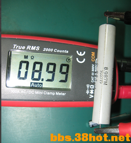

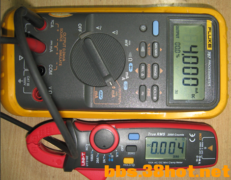

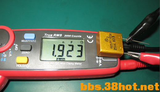

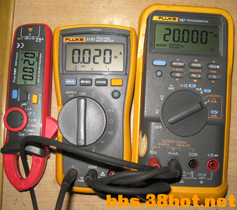

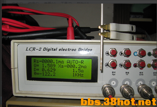

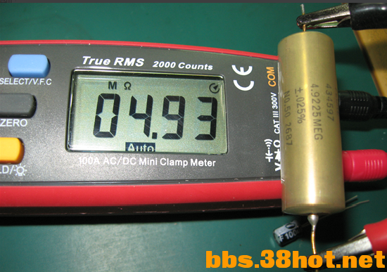

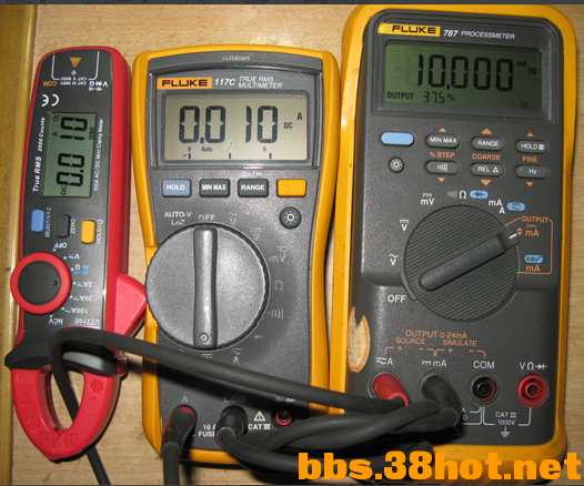

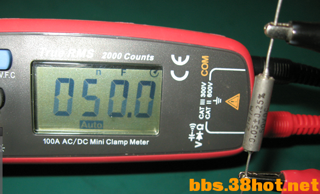

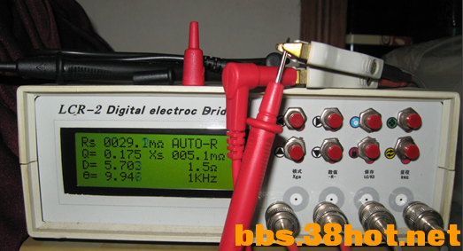

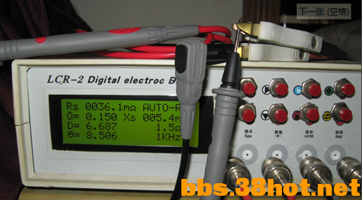

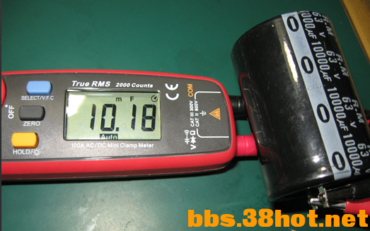

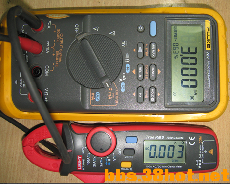

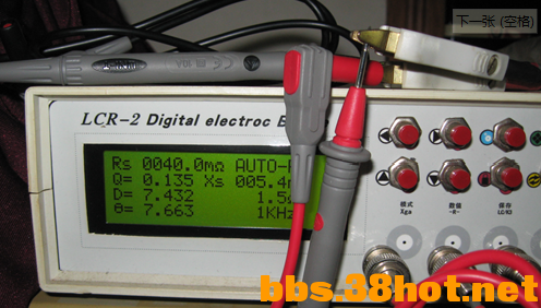

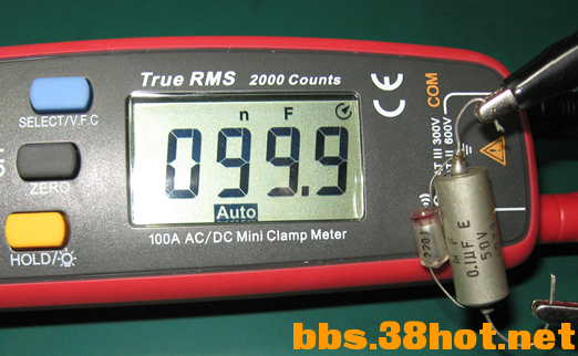

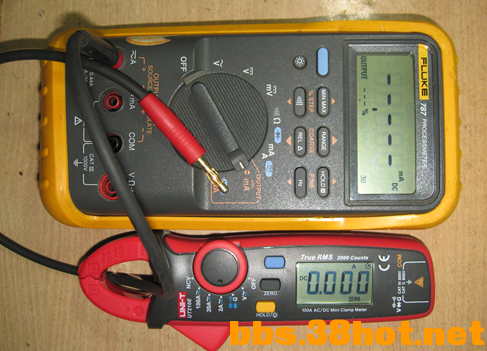

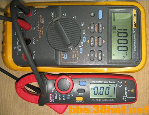

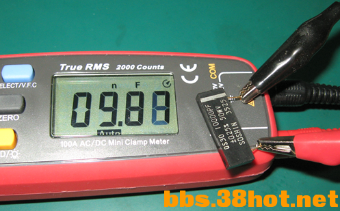

由于是才到手,它有这样的分辨率已经很欣慰了就不知几个月或者几年以后是不是还能这样。

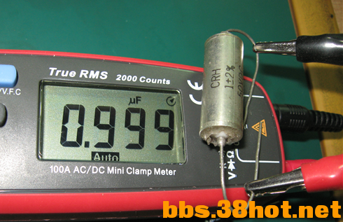

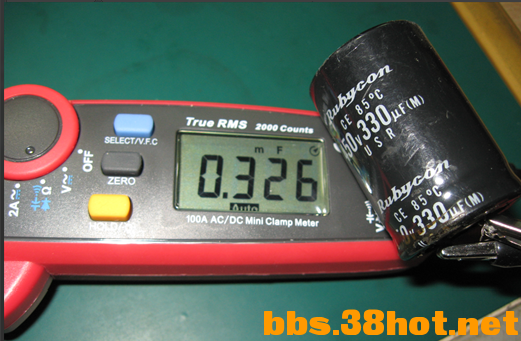

刷新速度2次/秒应该是有的,它达到1mA的读数很快,而且并不是飘忽不定(小电流直流钳头测量,由于有地磁存在,所以调零后的表与所处的空间位置不能动,否则测不准的),所以我也没仔细看。大电容测量还是有点慢的(10000UF需要好几秒)小电容测量比较准。
QQ截图20150322075357.png QQ截图20150322075426.png QQ截图20150322075442.png QQ截图20150322075502.png QQ截图20150322141318.png QQ截图20150322141414.png QQ截图20150322141507.png QQ截图20150322141646.png QQ截图20150322141729.png 多上了两张电阻测量图

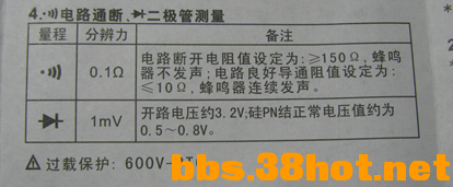

楼主展示这个UT216我就被它的OLED给吸引了,但是楼主很客观的说出了OLED的弊端,也就释然了。
UT210E的说明书上标的二极管档也有3V以上的电压的,只是没有频率测量罢了,再就是最大电流测量没有UT216的大。
这是实测的UT210E通断档和二极管档位的电压和说明书的截图。

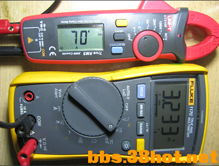

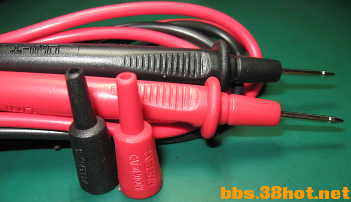

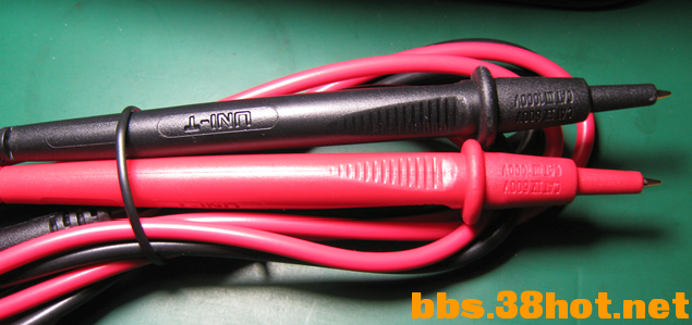

买到这个钳表,给我惊喜真的是很多,不但小电流档很给力,其他的测量样样不错!内部也不是牛屎(邦定芯片)的,它的表笔也是新款的,一样给力。原本想上来发一贴(好东西不能独享呀!)可是没想到,在其他论坛发了帖子以后(矿坛是另一位老大发的帖)淘宝商家集体涨价啦!原本是145元到手的,现在已经涨到170-200元啦!不过据说跟商家谈谈能还价到145元的了。就为这,我也就不再单独发帖了。
QQ截图20150322075748.png QQ截图20150322080308.png QQ截图20150328174644.png QQ截图20150328174708.png QQ截图20150328174732.png QQ截图20150328174749.png QQ截图20150328174806.png
这几个测量图第一个是UT210E的,第二是UT71C的。
