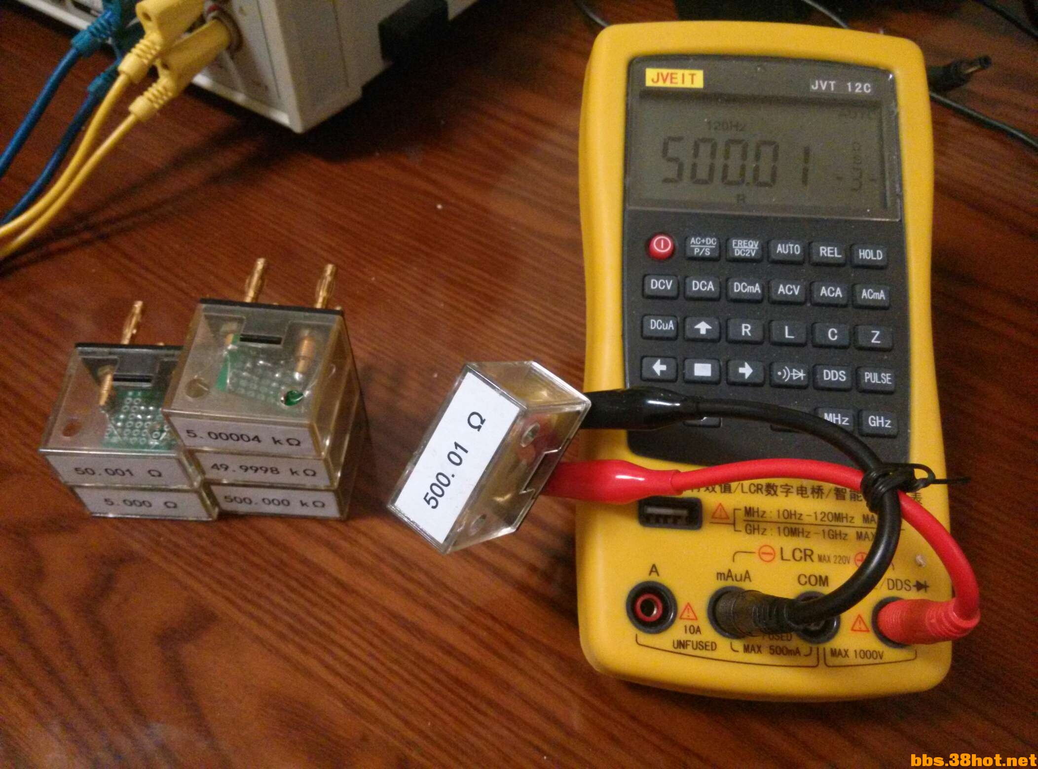

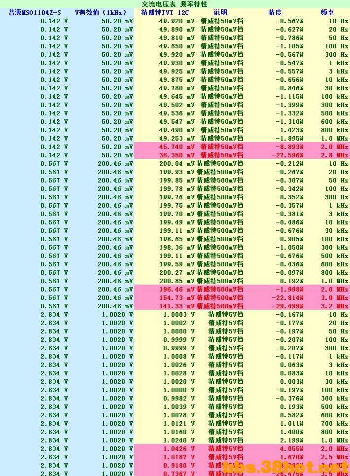

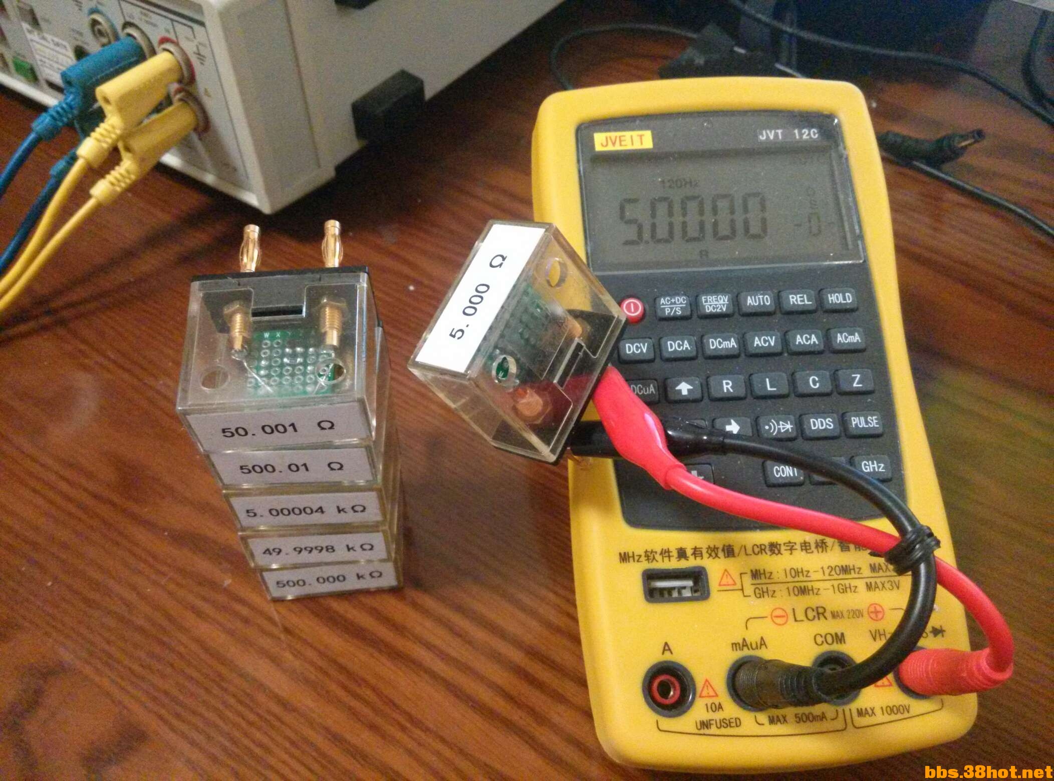

 楼主| 发表于 2015-2-15 06:49:10 | 显示全部楼层
测试之一

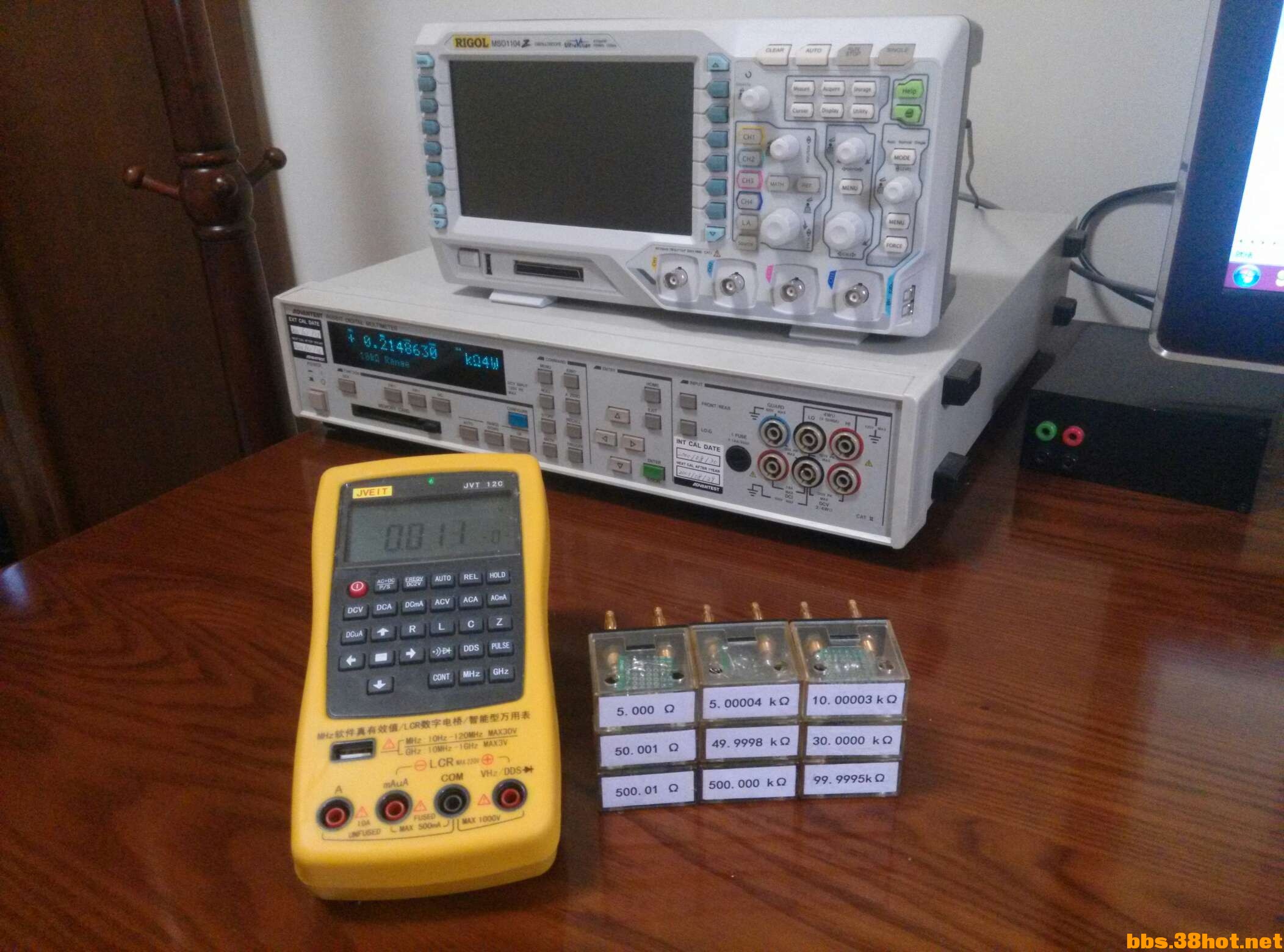

 楼主| 发表于 2015-2-15 06:50:07 | 显示全部楼层
测试之二

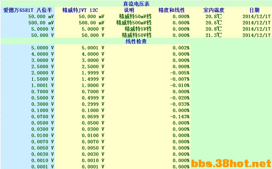

 楼主| 发表于 2015-2-15 06:50:57 | 显示全部楼层
测试之三

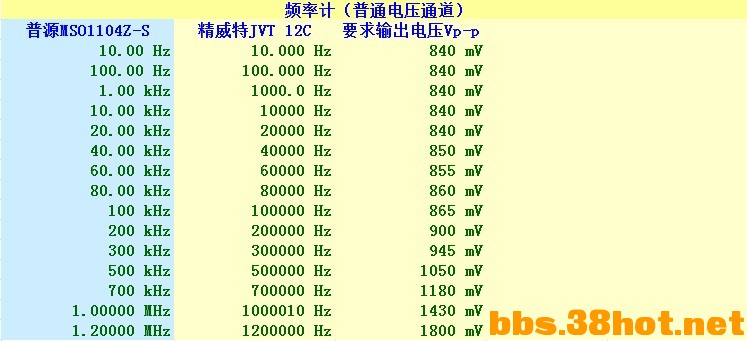

 楼主| 发表于 2015-2-15 06:52:46 | 显示全部楼层
测试之四

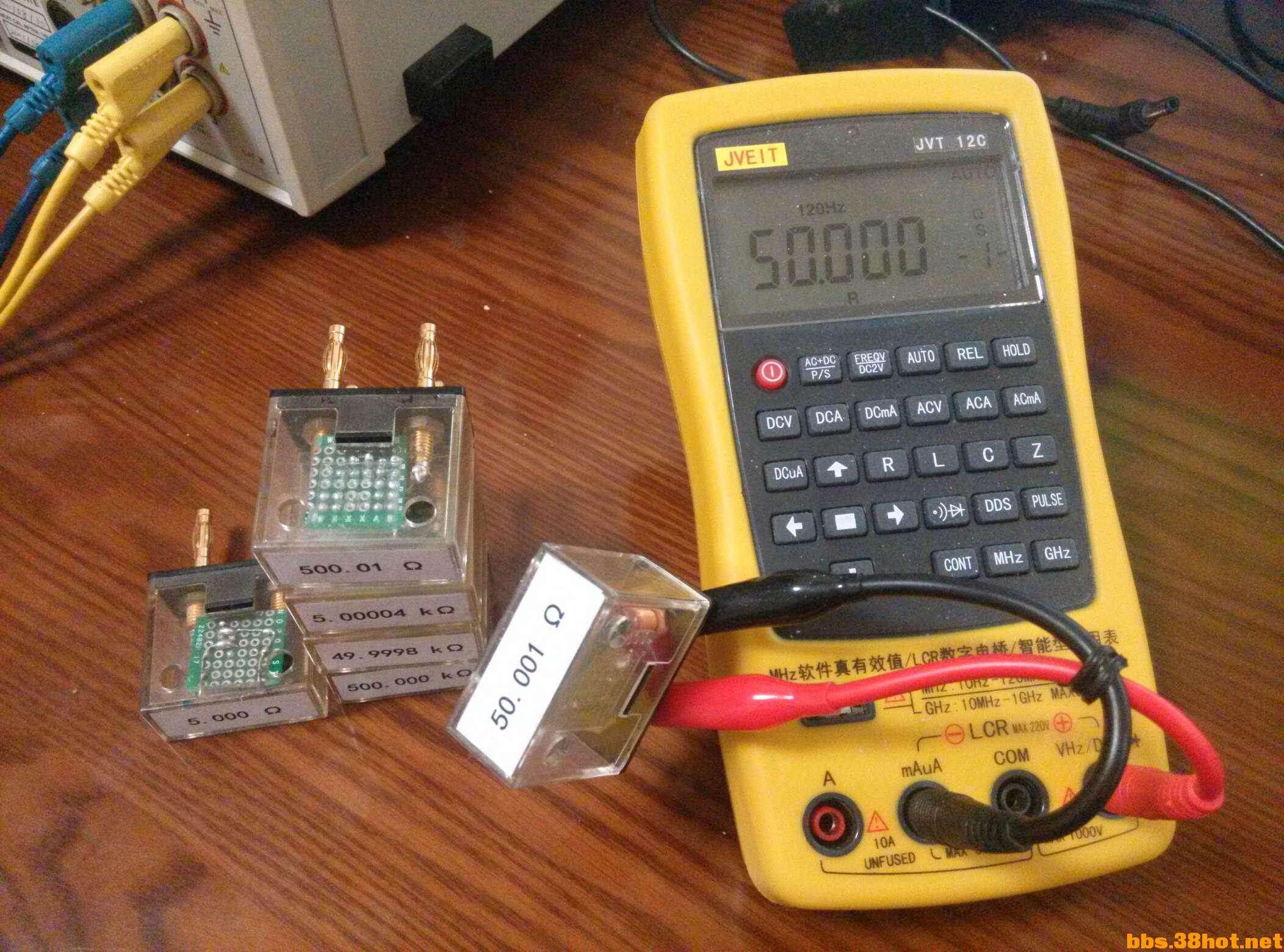

 楼主| 发表于 2015-2-15 06:53:27 | 显示全部楼层
测试之五
 楼主| 发表于 2015-2-15 06:56:53 | 显示全部楼层
测试之六

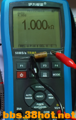

发表于 2015-2-17 00:52:48 | 显示全部楼层
和那个叫伊万的同类货,就像样样都懂一点,每样都不精通的多功能人才,估计用处不大!
发表于 2015-2-17 06:44:39 | 显示全部楼层

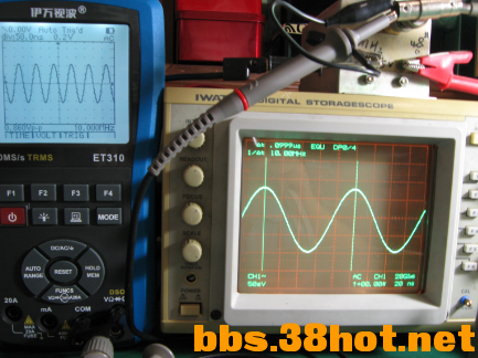

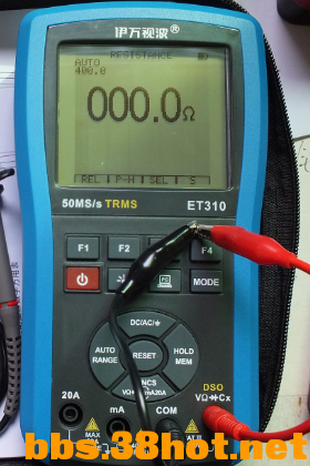

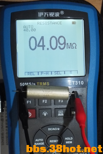

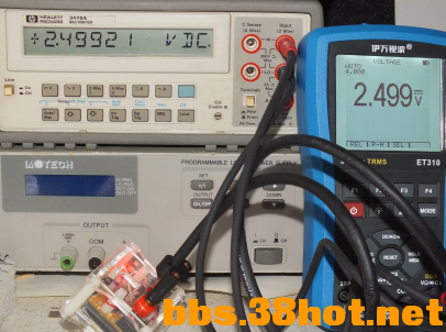

QQ截图20150217061920.png QQ截图20150217061553.png QQ截图20150217061046.png QQ截图20150217061105.png QQ截图20150217061121.png QQ截图20150217061137.png QQ截图20150217061529.png QQ截图20150217061425.png QQ截图20150217061359.png QQ截图20150217061318.png QQ截图20150217061157.png
我不知你是人云也云还是亲身体会,伊万怎么了?我有一个这“样样都懂一点的多功能人才”(仅仅是好奇来吃个螃蟹而已)请你看看上头这实测数据,请问它哪样对不起观众了?要我自己说它唯一不好的地方就是这128*128分辨率的点阵屏幕看波波相对粗糙了点而已呀,但是它毕竟只有500元钱嘛,你还想它能怎样要不你也拿出来点它不给力的理由出来?或者也用500块钱整一个你觉得更给力的真正的”多功能人才“出来让大家开开眼?
