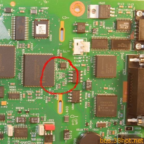

取消万用表安全码的保护
如果安全码遗失,更换新的安全码请按照下列步骤操作。
    1、断开电源线,并断开所有输入连接(正面和背面端子)。
    2、拆下仪表盖。
    3、移除内部的金属屏蔽罩。
    4、连接电源线并打开万用表。
    5、将U500和U506之间标有JM500的焊盘短接。
    6、输入任何有效的安全代码。原有的安全代码即删除。万用表的安全保护即解除。
    7、去掉在JM500位置的短路线。
    8、重新组装万用表。
    现在你就可以输入新的安全码。务必记住你的新的安全代码。

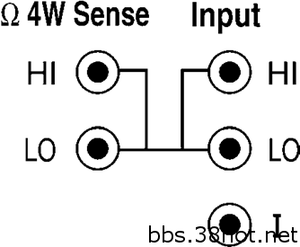

零点调整过程
    测量检查中所述的每一个功能和范围下面的程序。
自动调零过程约需5分钟完成校准(前面或后面插孔)设置为每个终端。按照下面的步骤。
1、选择DC V功能,六位半模式,用低热四线短路器将Input HI-LO 和 Sense HI-LO四个插口全部短接,如下图所示(前方或后方的插孔)。
2、用前/后插口选择开关选择短路的插口(前或后)。前部和后部的输入插口的零点校准是分别进行和存储的。
3、打开菜单(Shift<)然后使用<(按1次)或者>(按5次)选择 F: CAL MENU(校准菜单)。
4、使用∨键向下移动 到“commands(命令)”层级并选择2. CALIBRATE.(执行校准)。
5、 使用 ∨键移动到“parameters” 层级并且设置输入值为000.0000 mV。
6、 按Auto/Man 执行选中的命令。
7、执行零点偏移验证测试(见第67页)检查零点校准结果。
8、重复步骤步骤1到7执行其他输入端子(前置或后置插口)的零点校准。
每次零点校准是将所有的功能和档位逐一进行零点校准,因此整个零点校准耗时约5分钟左右。
