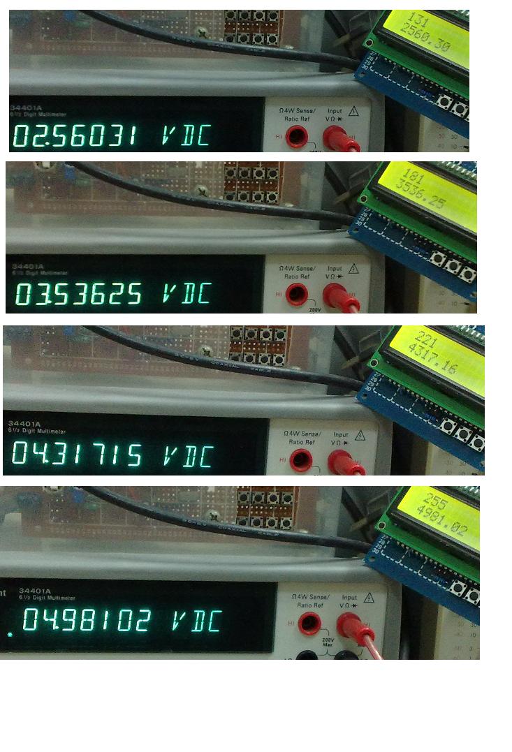

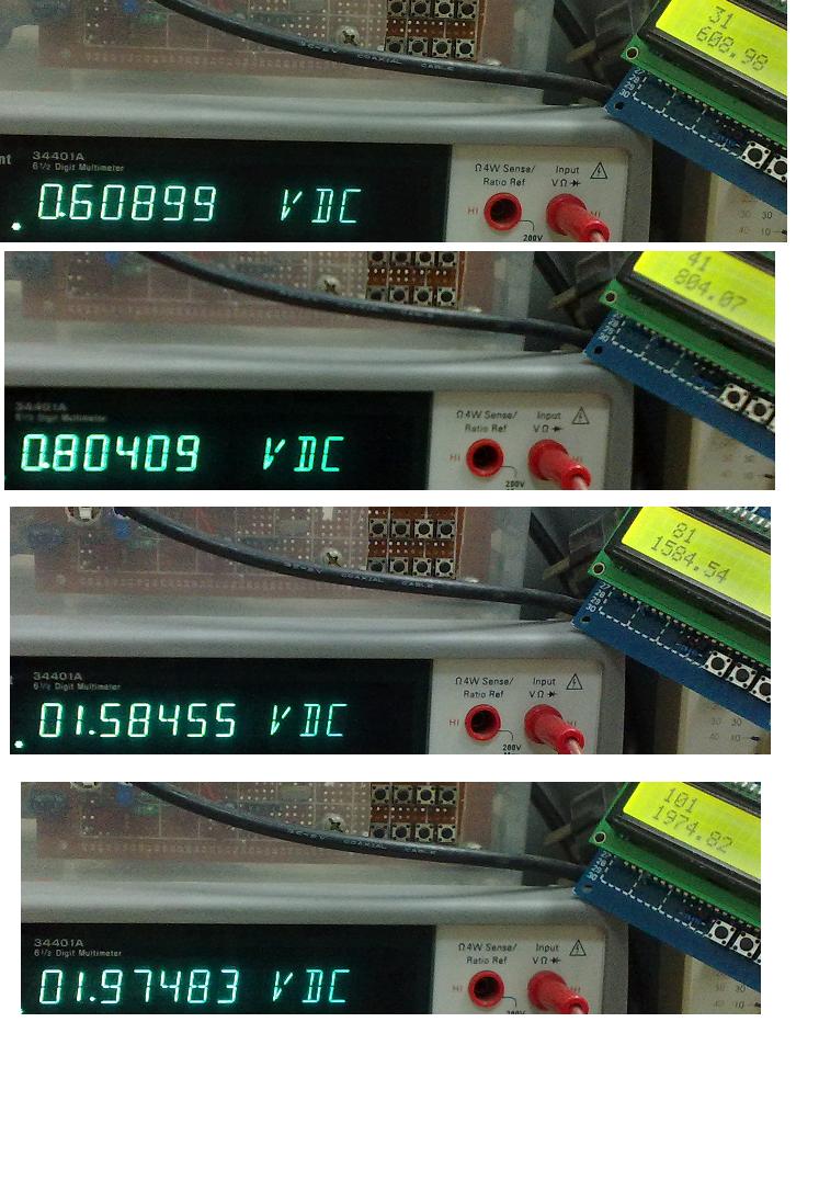

10分钟热机后测试,大约末字一两字非线性。

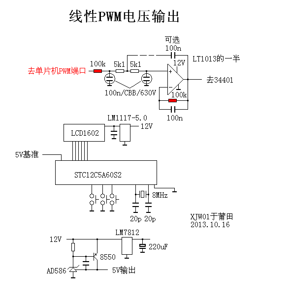

这个电路的稳定性应该和单片机口线输出高低电平有关,所以单片机供电电压也会对输出产生影响。
发表于 2013-10-17 06:47:23 | 显示全部楼层
所以lz单片机用基准供电的

纹波水平如何?
发表于 2013-10-17 09:59:28 | 显示全部楼层
三阶低通.
建议pwm输出后控制一个外部的基准的占空比, 应该比直接使用单片机pwm要好.噪声什么的
 楼主| 发表于 2013-10-17 10:12:45 | 显示全部楼层
单片机直接输出的PWM,噪声不大。关键是写程序时要小心,那些会产生噪声的算法要抛弃。
这个方案有个缺点:

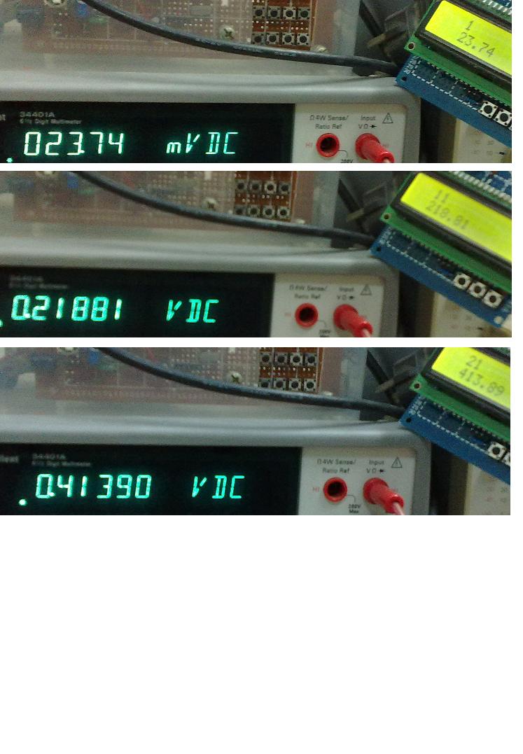

0开关状态点的温漂漂很大,大约每度10uV左右。
比如,0.01%占空比时,漂移50uV,那么在50%占空比时漂移25uV,99.9%占空比漂移接近0
我打算对0输出电压进行稳压。纯0态,可能是4mV左右。通过反馈电路调节STC单片机的地线电压,使得端口电压恒为4.00mv。我估计这样做之后,这个方案就实用了。反正LT1013只用了一半,还有一半没有使用,正好利用剩下的这一半进行地线电压调节。

用 IO 上的 PWM 脉冲驱动一个接到基准上的 JFET 或摸死开关,而不是用基准给 MCU 供电

用PWM的话,还要注意信号跳变的地弹问题,电压低的时候这个地弹电压所占的比重就大了。
发表于 2013-10-17 11:28:06 | 显示全部楼层
想知道LZ那个表头上的电压是用啥AD检测的?另外想知道你的RC滤波用的是啥电阻,啥电容?你的PWM周期是多少?你是使用的硬件PWM还是软件模拟的?
另外我感觉你用基准给MCU和外围供电的不妥之处,MCU在执行不同指令时功耗不同,LCD在显示不同内容时功耗也不同,对于这样这个影不影响你的PWM输出电压就要看你的电压基准的负载调整率了,不过看你是基准扩流来用。你这样来用不如使用一个多路模拟开关或FET来使用PWM调制基准。
关于噪声不是靠算法来改进的,使用34401测噪声应该是不可行的,速度太慢。
我也用类似的此法做了一个16bit的PWM DA,使用硬件PWM,输出电压范围0~2.048V,周期为122hz,线性度超好,使用34401测这个输出,绝大多数输出34401是不跳字的,只有个别输出跳一个字。具体可以搜我的帖子

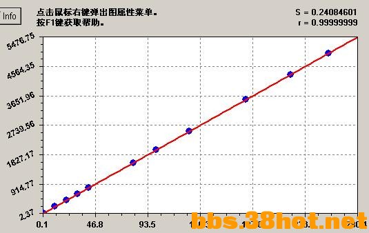

看了一下你的线性曲线,很不错,但不过零,这个估计和你使用MCU直接输出的关系
 楼主| 发表于 2013-10-17 12:33:14 | 显示全部楼层
marshallemon 发表于 2013-10-17 11:28
想知道LZ那个表头上的电压是用啥AD检测的?另外想知道你的RC滤波用的是啥电阻,啥电容?你的PWM周期是多少 ...
我不是使用122Hz,而是用较高频率的。
=8MHz/PWM分频/256=15kHz左右吧,具体得查一下程序。
噪声与算法相关性非常大。电压设定后,程序中,不要操作大电流的东西,不然会引入干扰。

发表于 2013-10-17 13:21:27 | 显示全部楼层
你说的是操作大电流外围产生的噪声,我说的是PWM产生的噪声,PWM自身产生的噪声是无法靠程序减少的,至于外围滤波器的形式和阶数这个要看你对这个PWM DA的稳定度要求,看你是2阶的有源滤波,这样输出的噪声应该不会小应该在mV级别的,你用示波器测测看

 楼主| 发表于 2013-10-17 15:09:10 | 显示全部楼层
marshallemon 发表于 2013-10-17 13:21
你说的是操作大电流外围产生的噪声,我说的是PWM产生的噪声,PWM自身产生的噪声是无法靠程序减少的,至于 ...
呵呵,不会是mV级的,是uV级的,CBB电容的频响很好的,高频信号可以过滤得干净。
电路中每个元件取值都是测算之后才得到的。
理论残余也就10uV级别。实际当然还有高频信号等,也包括表笔上感就到的强径的中波信号以及手机信号,但34401无法响应的。
你们使用高阶滤波器,是因为用了很低的频率。

可以参考我以前做 R2R DAC (非隔离)的方案,因为一来单片机 IO 上干扰较大,一来 IO 不足,我用了一个 CD4094 来扩展 IO,所以 4094 用基准 IC 供电,就解决了所有问题了。在要求更高的场合,甚至可以再单独用一个 7805 给一个 7414 施密特触发器供电,单片机和 4094 之间用施密特触发器隔离。我想 74HC14 施密特触发器能否用于你的 PWM?或者其它的缓冲器,比如 74HC04?
