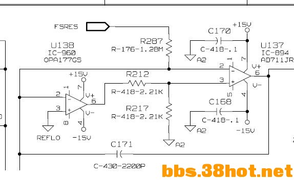

想打磨下自己K2000的积分运放指标 参考了下各种DMM的积分运放属性
发表于 2014-1-9 11:19:31 | 显示全部楼层 |阅读模式
一般5.5D以上的DMM 都采用双积分那么对检零运放和积分运放的属性就要求很高,好吧 其实我也不知道具体是肿么要求的[s:25]
俺的K2000炮灰表积分运放
AD711JR
带宽:3MHz
速率:16V/μS(AD711J only)
失调电压:250μV
偏执电流:10pA

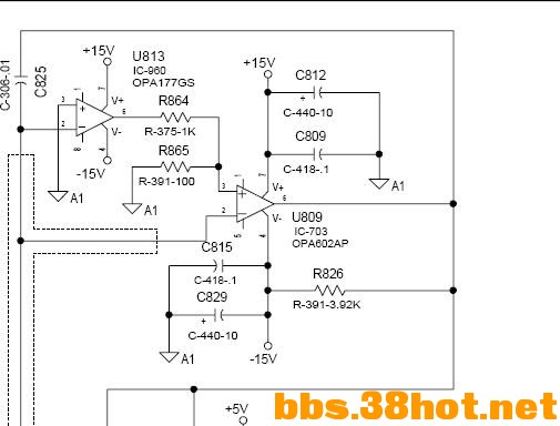

k2001 数据对比DMM
OPA602AP
带宽:6.5mhZ
速率:35V/μS
失调电压:250μV
偏执电流:1pA

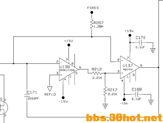

K2010伪7未半DMM
AD744
带宽:13MHz
速率:75V/μS
失调电压:250μV
偏执电流:30pA

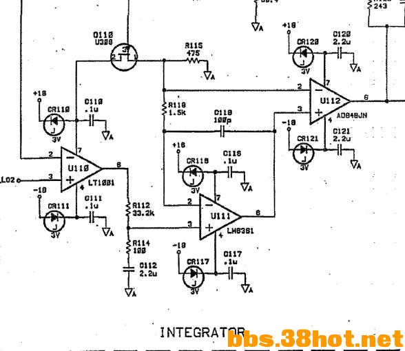

AG3458A
LM6361(竟然是NS的)
带宽:50MHz
速率:300V/μS
失调电压:5mV
偏执电流:150nA
赶脚把K2000改成OPA602AP比较合适 但是OPA602AP只有过孔的 贴片是OPA602AU 貌似指标又差了些[s:43]

有些表设计时会采用韧体补偿一部分运放带来的误差,随意跟换积分运放未必就能带来正面效果。

自己打磨积分器99%的可能是无效的,
在6位半中,积分运放的各项性能都已经足够好了。
1.由于6位半度采用了自校零的工作模式,所以积分电路的失调不是大问题;
2.积分信号输出的摆率也远小于其输出运放的摆率,也足够了;
3.积分器已经采用两级运放串联工作,所以他的开环增益也足够了;
所以这部分电路哪怕你将它们换上顶级运放,也没有多少提升的,不管是信噪比还是线性度。
倒不如仔细检查一下积分控制的模拟开关,看看能不能进一步降低模拟开关的控制信号及其电源的噪声,或者换上一款具有更低注入电荷的模拟开关,或许可以提高信噪比。

发表于 2014-1-10 12:57:11 | 显示全部楼层
人家的设计都是很精细地计算过的,要提升他当然不容易。
现在地球上基本就是这一种ADC用在高位万用表上,不管是6位半还是8位半,虽然性能略有差异,但基本原理都是一样的。
3458A的之所以能比34401A的ADC高出一截,并非原理,而是其做工,他在设计的细节上下了更多的本钱和精力。34401A是一个非常抠门的设计,抠到电源线上的去耦电容都不太舍得用,而3458A上却增加了很多的补偿电路,这些补偿主要用于地电流的中和。

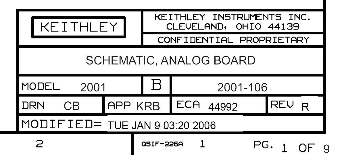

发表于 2014-1-12 23:31:57 | 显示全部楼层
〆﹏熋訷悪鎩 发表于 2014-1-9 13:50
k2000坛子里有   K2001保密
祝你好運:)
正在進行恢復的原理圖
http://dev.xdevs.com/attachments/download/807/K2001_%233.pdf

发表于 2014-1-20 02:13:46 | 显示全部楼层
这个网站的图纸也是有明显的错误,我也是在修我的2001时发现的,4层板想恢复比较因难
发表于 2014-1-21 21:56:46 | 显示全部楼层
21 January progress, PDF export schematics K2001 http://dev.xdevs.com/attachments/download/814/K2001_21JAN.pdf
